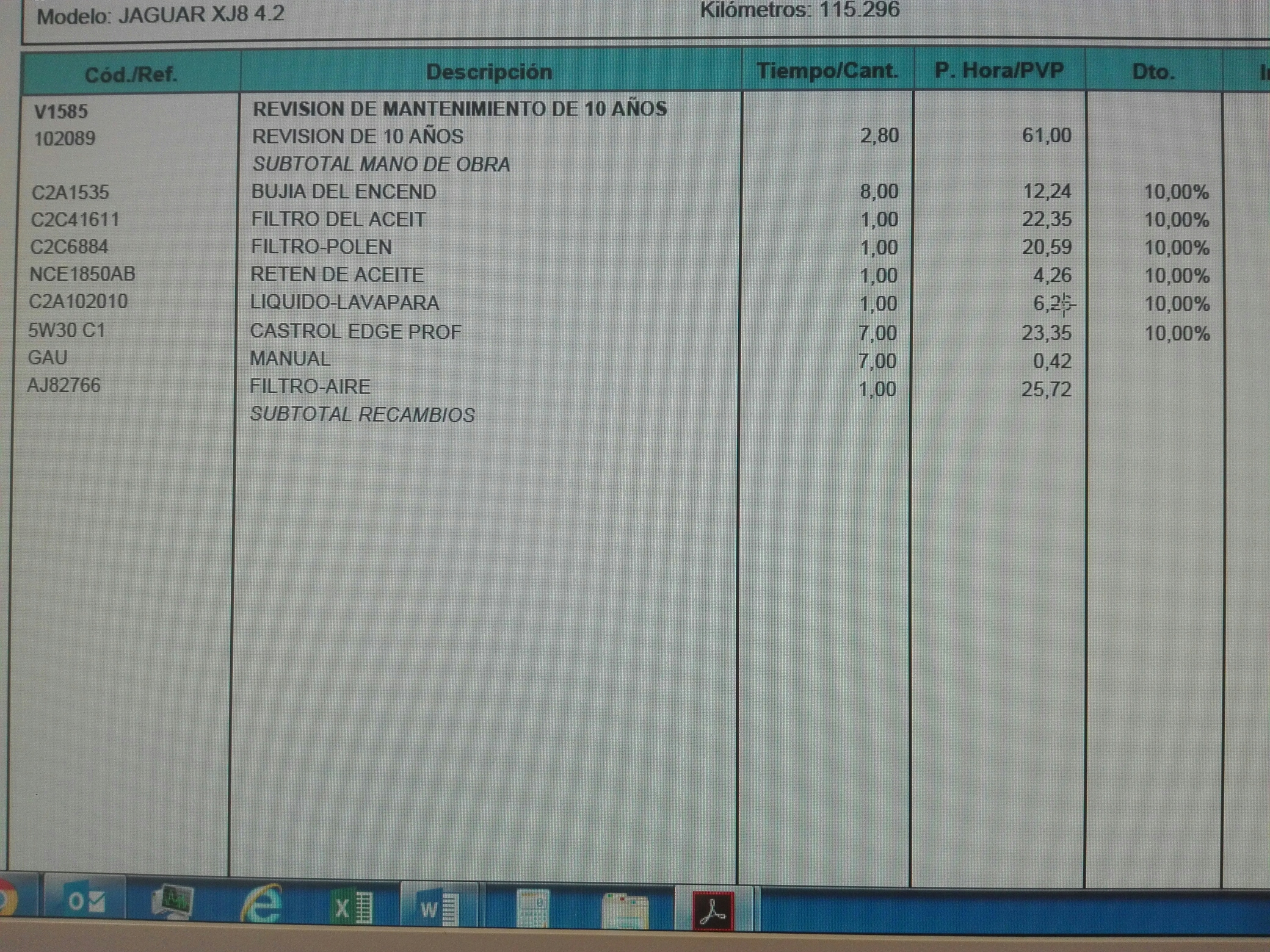

En la revisión de 10 años que me presupuestan en la casa me hacen esto más el cambio de pastillas de frenos delanteras que han detectado estan gastadas.
Por lo que comentais se queda muy corto. Mi idea es sacarlo en cuanto acaben y llevarselo al mi taller de confianza para el tema de caja de cambios y demás.

Ahí va el presupuesto de la revision

Mensajes: 9216
Re: Consejos XJV8, del 2008
vete de vacaciones y disfrutalo, es un superautomovil, y a la vuelta, lo pondremos a cero...
* efectivamente solo han hecho lo minimo...

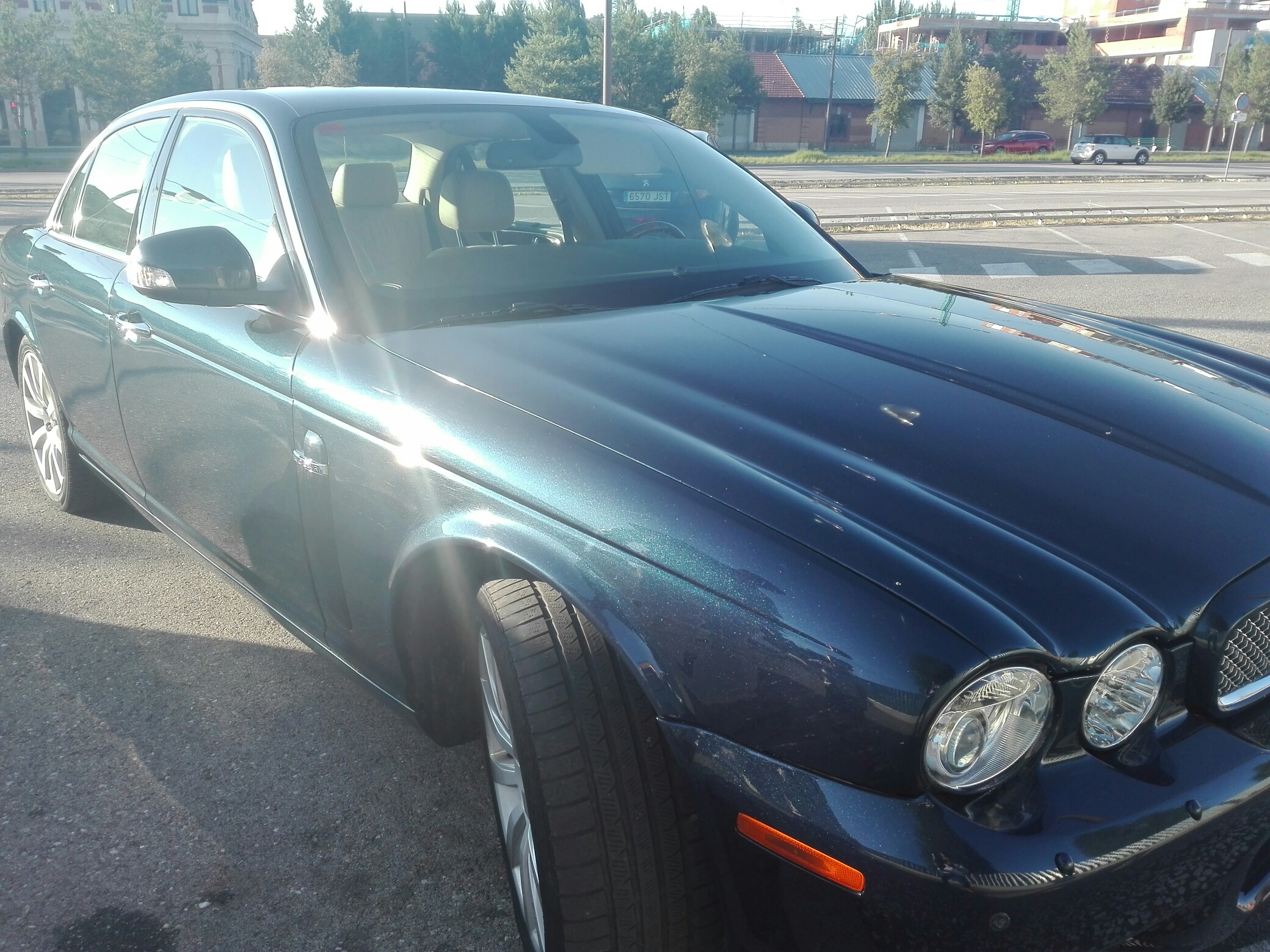

De momento y por hacer la presentación un poco más entretenida os dejo unas fotos del felino

Precioso. A disfrutarlo. Cualquier día aparezco yo con uno de estos.
Mensajes: 9216
Que guapo :heart:

Buffff, que preciosidad!! En las fotos parece que es de color verde, que es mi favorito para este coche.

Gracias a todos, por vuestras amables palabras y consejos . Santi, el coche no es verde, es un azul creo que Índigo, según la nomenclatura de Jaguar. A la sombra parece un azul oscuro normal, pero cuando le da el sol toma un tono verdoso espectacular.

Efectivamente Indigo es azul, pero como todos los XJ, es bicapa, y por tanto segun les de la luz tienen un colo u otro.
El mio es Zircon, es decir azul celeste, y con otra luz es como pleteado.
