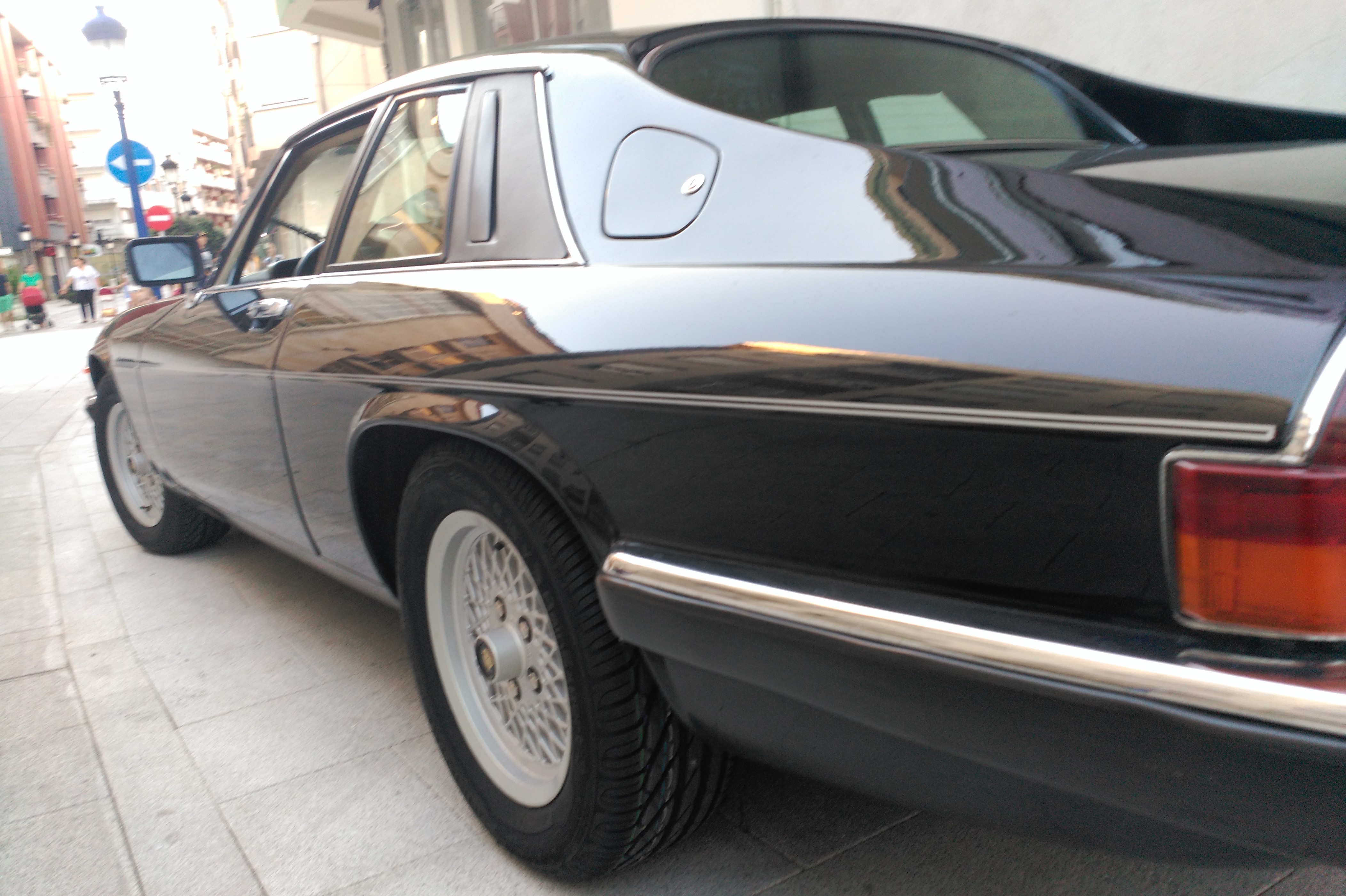

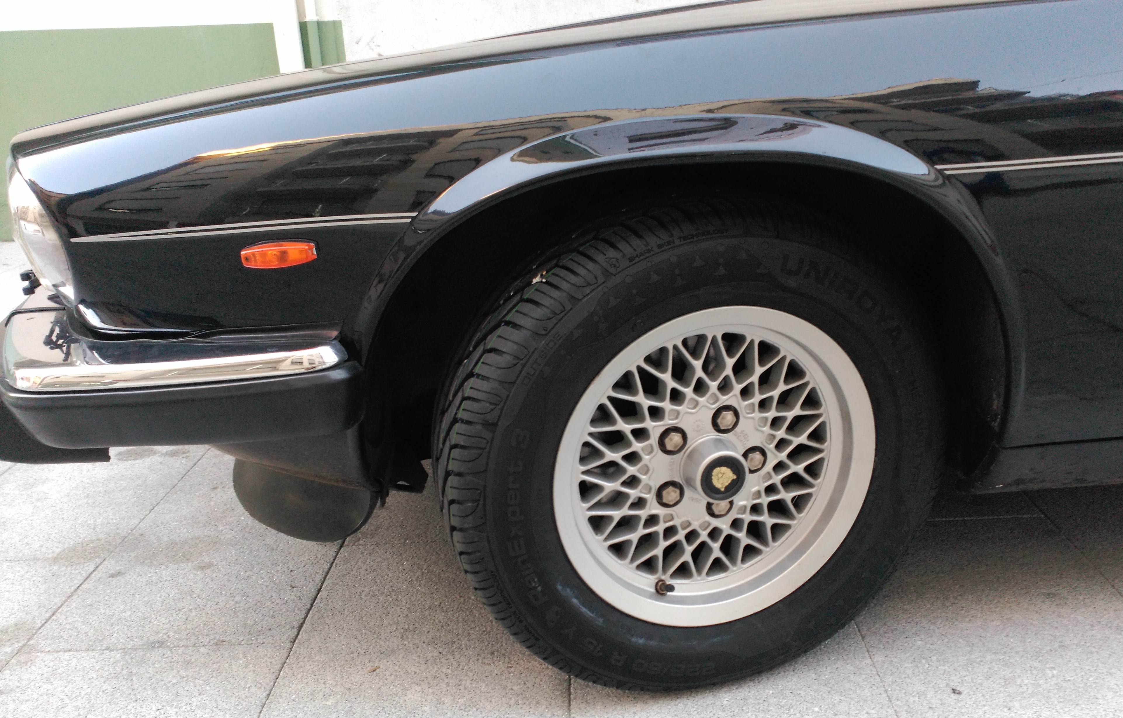

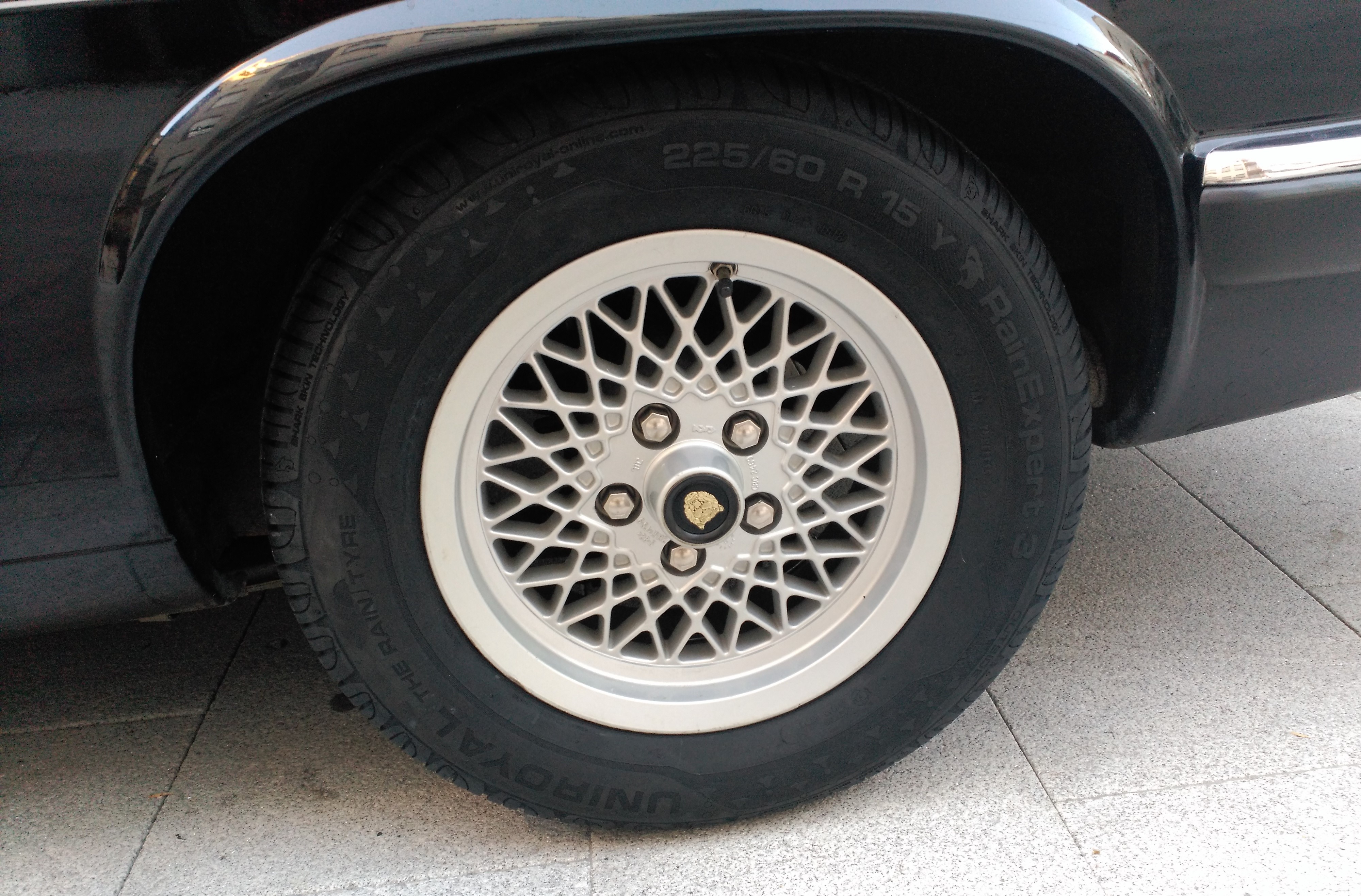

Pongo fotos.
Re: Cambio de NEUMATICOS
bueno, tampoco le des vueltas. Aunque no era realmente necesario, 150 euros el informe+ITV no es caro, y te curas en salud por si encuentras algún "cabezón" en la ITV. Yo al principio tampoco sabía lo de la ficha de homologación, y pedí un informe a Jaguar que acreditase que las ruedas de serie eran 235/60 y no las 215/70 (Jaguar se portó bien y me lo enviaron gratis), pero luego para incluir las 235/60 en la ficha técnica reducida me tocó pasar otra "mini-ITV" como reforma que fueron 35 eur. Pero ya te digo, nada de eso hacía falta, porque aunque no diga nada en la ficha reducida, la que manda es la de homologación que en la ITV pueden (y deben en un caso así) consultar.
¿Eres de Galicia, verdad? Las Uniroyal van muy bien en mojado. Poniendo 215 todavía hubieras reducido riesgo de aquaplaning (cuanto más anchas, peor en mojado), pero la diferencia es poca y lo compensas creo que de sobra con el compuesto, porque en 215 no hay Uniroyal. En 215/65 tienes las Kumho EcoWing que son código B en mojado, mientras que tus Uniroyal son código A. Eso sí, con código de velocidad V te bastaba, pero da igual, porque valen casi lo mismo en V que en Y.
A disfrutar de tu XJ-S, que está muy chulo!
