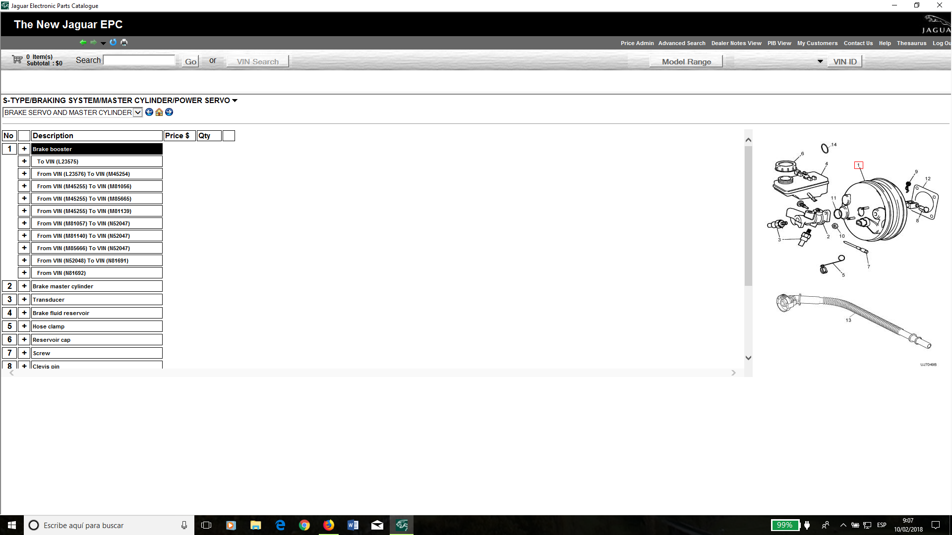

Muchas gracias por la documentación y la explicación. Algo que me parece un auténtico galimatías es ver la cantidad de variantes de servofreno que hay cuando abres el JEPC. A su vez, para cada intervalo de nº de serie hay versiones para las diferentes motorizaciones. Poco menos que hay que hacer un máster para seleccionar el apropiado, siendo además que algunas opciones están redactadas en positivo (éstos) y otras en negativo (todos menos éste). Una tarea que no he realizado es contrastar todas las referencias del JEPC local con el JEPC on-line de sngbarratt.com para ver a cuantas lo han reducido. Como casi siempre, localizar el repuesto que hay que comprar del fabricante original (en este caso ATE/Teves), siendo que los fabricantes alemanes tienen cierta tendencia a no proporcionar la lista de referencias cruzadas de sus productos con los de los integradores a quienes se los venden (en este caso Jaguar), es con diferencia una taréa que no está al alcance de cualquier mortal y menos de los que tienen formación mecánica, simplemente porque en su actividad habitual no están familiarizados con procesos de abstración.

Si buscas la referencia en el JEPC oficial de Jaguar de SNGBARRATT, obtienes que para la referencia XR852441, te indica que ha sido actualizada a la referencia XR856588.
https://www.sngbarratt.com/English/#/fr ... Down=false
Si buscas la referencia XR856588, te indica que está vigente y sirve para el S-type y para el XF de Model Year 2006 a 2016.
https://www.sngbarratt.com/English/#/FR ... ct-vehicle
