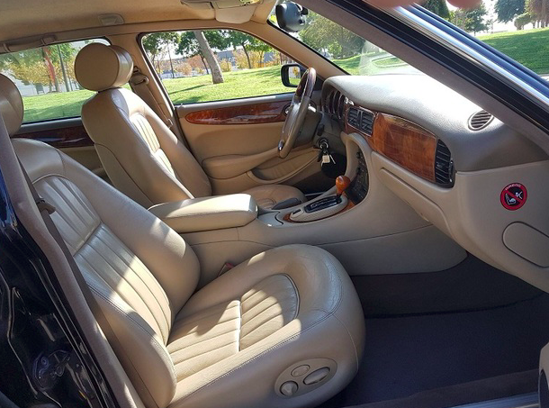

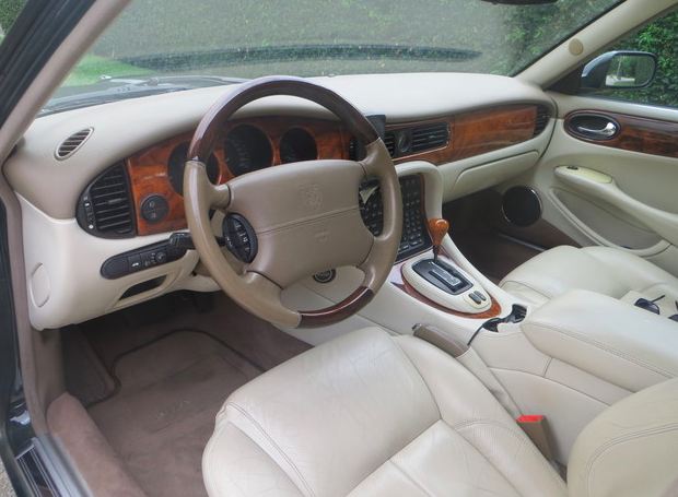

Captura de pantalla 2017-11-18 a les 10.55.59.png (448.84 KiB) Visto 14766 veces
Captura de pantalla 2017-11-18 a les 10.55.21.png (531.87 KiB) Visto 14766 veces
Como veis son diferentes, este cambio en teoría no es por edad del vehículo, ¿a que se debe? ¿se trata de un opcional en equipamiento?

no estoy muy ducho en este modelo, pero los asientos de la primera foto parecen los del acabado sport. Pero me sorprende porque el resto del interior no parece el de un sport, al menos en los X300 el acabado sport, además de esos asientos, también afecta al salpicadero y consola, con partes en negro:
Imagen
y en los X308 sport que he visto hasta ahora, también tienen esas partes en negro.

la foto que mustras, efectivamente parece acabado sport de un x300 , por los asientos y las maderas mas oscuras

TheShadow escribió: 25 Nov 2017 16:38 la foto que mustras, efectivamente parece acabado sport de un x300 , por los asientos y las maderas mas oscuras
sí, eso es seguro un X300 sport. Lo que quiero decir es que esos asientos deberían ir asociados al acabado sport, con partes en negro, porque en los X308 creo que también es igual. Aquí un 308 sport, con partes en negro y esos asientos:
Imagen
Y en la primera foto que puso el autor del hilo, a mí me da la impresión que es un X308 Sovereign o Executive pero con asientos sport. Lo que ya no sé es si es que los ha puesto el dueño a posteriori, o que esos asientos sport pudieran pedirse como opción de fábrica para otros acabados

Los asientos sport se pedían pedir como opción al igual que las llantas , mi X300 es modelo executive pero monta los asientos y las llantas del modelo sport.

Muchísimas gracias a todos por las respuestas. Efectivamente coinciden los Executive con asientos acabado Sport y llantas de 18" como los XJR, seguro que era un extra, temía que hubiera sido un injerto. Sigo viendo y buscando.
