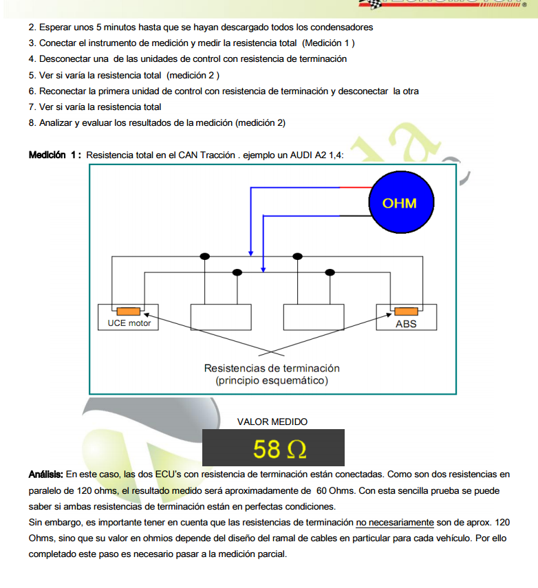

Recuerda que el cable de par trenzado apantallado, de impedancia carcaterística 120 Ohmios, con el que se implanta el bus CAN (Control Area Network), ni se puede estañar, ni se puede empalmar, se tiene que sustituir el tramo completo entre los ECU en que esté mal.
Si lo han estañado o lo han empalmado, yo ni retiraría del taller el vehículo, ni lo pagaría.

EL Bus Can no es recomendable empalmarle, pero cuando estube leyendo e informando sobre el funcionamiento del mismo, encontre esta info para grupo WV en la que se dice como empalmar y las resistencias entre distintos elementos, para determinar que la reparación es correcta, la resistencia adecuada y el paso señales optimo.. Me imagino que tendrán un protocolo cada fabricante de actuación..
Lo que no sé es si será más caro todo el trabajo de empalmar y comprobar que cambiar el tramo averiado, creo que lo normal es cambiarlo, como indicas.

La única forma de diagnosticarlo es pincharle la sonda SDD o la IDS, conectada a un portátil con el software y cuando el ETM indica fallo en la obtención de algún parámetro que viene de otro ECU (el ETM obtiene los datos de temperatura y revoluciones del ECU PCM y la velocidad del ECU ABS/DSC), entonces desde la sonda SDD o IDS hay que pedirle que muestre la lista de parámetros que puede obtener del ECU que se ha identificado que no funciona la comunicación con el ETM y ver si funciona o no funciona la comunicación con la sonda. Si funciona en la sonda y no funciona en el ETM, el problema es el Instrument Cluster, si no funciona ni en la sonda ni en el ETM, entonces el problema es el cableado.
Hay una medida que puedes hacer:
Como el bus CAN funciona sobre medio de impedancia característica 120 Ohmios, implica que en los ECUs mas extremos hay un a resistencia de 120 Ohmios para equilibrar el bus (conectada entre los 2 cables del bus CAN), por tanto (quitando previamente la batería), la medida que puedes hacer es medir la resistencia de un cable contra el otro (aprovecha algún conector, ni se te ocurra cortarlos) tienes que ver 60 Ohmios (120/2=60, 2 resistencias en paralelo). Si no te da ese valor mas o menos exacto, desconecta los cables del bus CAN en el Instrument Cluster y midiendo resistencia entre las puntas (en el conector) tienes que ver los 120 Ohmios de la resistencia del ECU más alejado que tiene puesta la resistencia de 120 Ohmios, que es el ECU PCM.
Conectas los cables del bus CAN en el ECU Instrument Cluster y desconectas los cables en el ECU PCM (el que gobierna el motor), mides resistencia en las puntas (en el conector) y tienes que ver los 120 Ohmios de la resistencia de carga del bus del otro extremo, del ECU IC.
Si haciendo estas 2 medidas, no obtuvieses 120 Ohmios, ello significa que hay por medio algo, que es el que genera el problema, vamos que no tiene suficiente nivel de aislamiento. Prueba también a medir la resistencia entre cualquiera de los 2 cables del bus CAN y el chasis del vehículo. Si alguno te diese una resistencia muy baja, ese cable está pelado y hace contacto con el chasis. Ese sería el cable problema. Los cables del bus CAN son eléctricamente flotantes respecto del chasis. Los cables del bus CAN es un par trenzado apantallado (2 hilos retorcidos dentro de una malla metálica), los colores de los cables los obtienes del esquema eléctrico.

He medido la resistencia de ambas lineas CAN respecto a masa a los 5 minutos justos de apagar y quitar la batería y curiosamente el CAN Low (verde) daba 4 o 5 ohmios, mientras que el high (amarillo) estaba en 13500, indicando el fabricante que dicha resistencia debe ser superior a 10k. Después de unas 4 horas desbornada ambas resistencias eran de aproximadamente 13'5 kiloohmios.
He medido también la resistencia entre las dos líneas dando 60, y al retirar el cuadro daba ya 120, en principio todo correcto aunque con el cuadro ha habido fluctuaciones importantes, entre ellas al soltar el módulo ABS de la línea.
El voltaje mientras la avería estaba activa era de 2'58 en el high y de 0'5 en el low. Al estar un rato quitado el cuadro y desbornado el coche, al volver a conectar el voltaje se volvía correcto en el Low, unos 2'38v.
He repasado toda la línea con la batería desbornada con idéntico resultado correcto y también he desconectado el modulo ABS y he arrancado sin tener más código que los directamente relacionados con el ABS.
