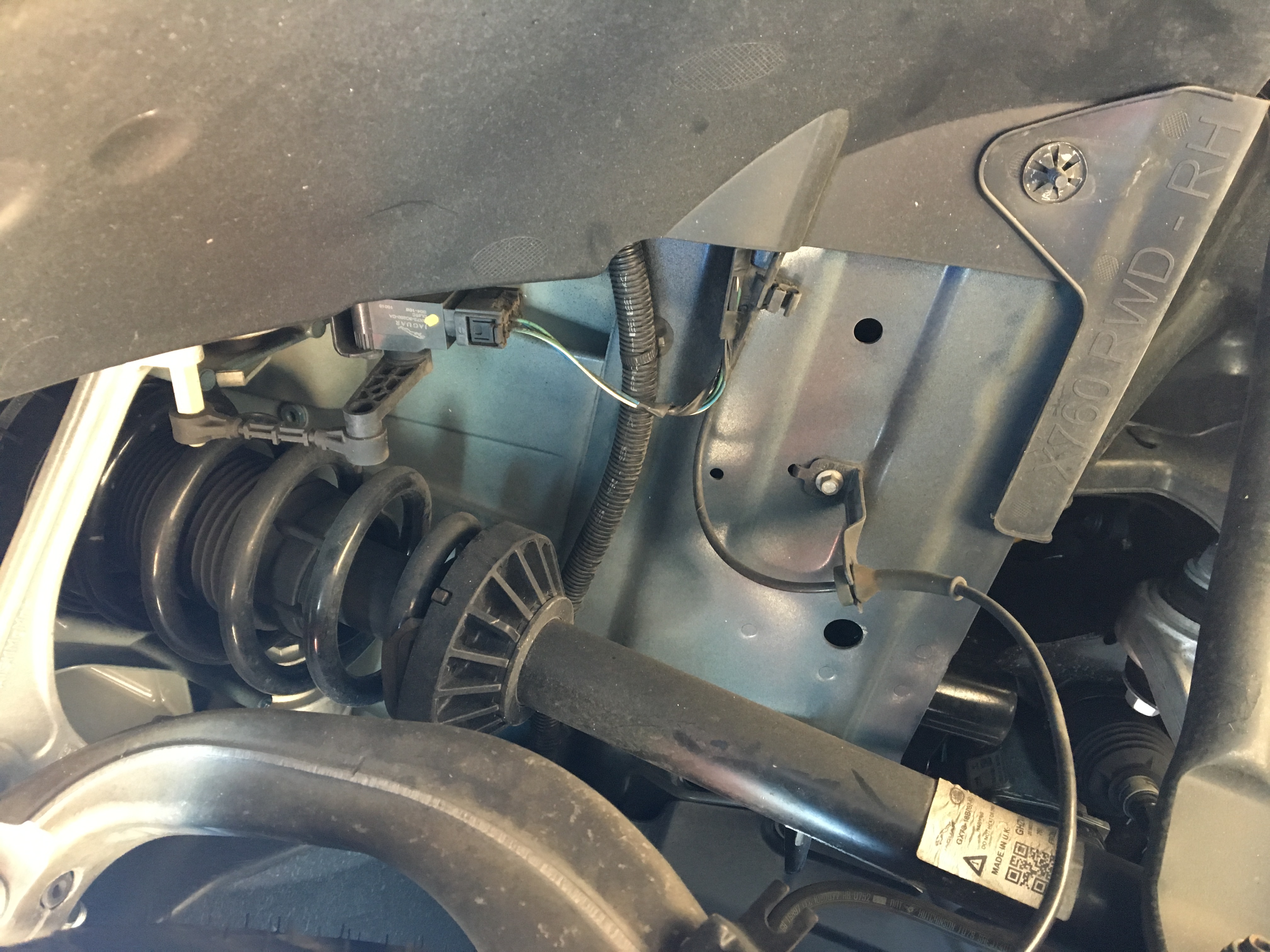

Hola foreros..
Comentaros que hace 10 días, mi coche por fin ha salido del taller y creo que ahora está perfecto. Aunque estoy bastante decepcionado por los siguientes motivos.
1. Al cambiarme el motor y turbo, me quejé en relación a que cuando aceleraba el coche sonaba como un secador de pelo de la peluquería (lo achacaba al turbo), y me dijeron que eso era normal, que estaba perfecto.... una leche.... se habían dejado algo suelto en el coche, que aún no sé qué era, y tampoco me han dado explicaciones..... porque creo que han cometido un error gravísimo y no lo han querido reconocer...
2. Perdida del líquido refrigerante total, ahora está solucionado, pero no han sabido decirme dónde se fue. Lo único, que ha sido por una pérdida de vacío en el conducto, pero no supieron decirme donde se fue el líquido refrigerante (espero que no se haya mezcló con el aceite del motor... en fin)
3. Al cambiarme el motor, creo que han accedido por las ruedas delanteras, y tengo la sensación que se han olvidado poner las cubierta o tapas o como se diga que hay detrás de las ruedas delanteras. La parte posterior del coche está más tapado. La parte delantera se ven cables, y de ahí mi duda. ¿Vosotros tenéis la parte interna de las ruedas delanteras tan visible? Es decir, adjunto fotos....
Mensajes: 3004
Re: Cambio de motor entero y turbo en garantía
Hola:
Aparentemente falta el faldón del paso de rueda. Su misión, adicionalmente a atenuar el ruido, es evitar que la rueda al girar, circulando por pavimento mojado, salpique agua o barro a la chapa y ésta se oxide.
Yo en tu lugar enviaría un burofax (redactado en idioma español) a Jaguar Iberia (los que están en la Torre Picaso) exigiendo un informe completo de todo lo que han realizado al vehículo, con copia del mismo y haciéndolo constar en el propio texto del burofax, a la Dirección General de Industria de tu Comunidad Autónoma, a la central de Jaguar en Inglaterra y a la Dirección General de la Comisión de la Unión Europea competente en automoción (te facilitarán sus coordenadas en la Dirección General de Industria de tu Comunidad Autónoma). En dicho burofax requieres que te informen si lo que le ha ocurrido a tu vehículo ha generado una alerta de seguridad, por tanto, que quieres tener acceso al informe que hayan elaborado en laboratorio sobre el motor y que dicho informe se facilite a las Direcciones Genarales de tu Comunidad Autónoma y de la Comisión Europea.
Debes hacer constar en el mismo que te faciliten documentación en la que de forma clara y sin ambiguedad se establezca la referencia de lo que tiene que tener el vehículo, tal como lo hayan presentado para homologación (lo más parecido es el manual de taller, pero tu ese término ni lo menciones).

Yako

Es asi

Yako
Mensajes: 410
Registrado: 02 Abr 2016 22:36
Mensaje sin leer por Yako »
Solo le saque foto a la rueda derecha mirándolo de frente pero me da que no le falta nada , en el mío está igual, además si te fijas no hay huecos para tornillos adicionales para poder sujetar nada mas

Yako escribió: 10 Jun 2017 11:06 Solo le saque foto a la rueda derecha mirándolo de frente pero me da que no le falta nada , en el mío está igual, además si te fijas no hay huecos para tornillos adicionales para poder sujetar nada mas
Gracias tío... ya me estaba poniendo de mala uva... te iba a escribir al whatsapp para que le hicieras una foto.... buffff. Me acabo de tranqulizaf
osmarco
Mensajes: 160
Registrado: 05 Jul 2016 12:52
Mensaje sin leer por osmarco »
En las ruedas traseras está tapado, y me encabriné yo solito al ver la diferencia con las delanteras

Dime la otra pieza que crees que te falta, la del escape, que te la miro, si prefieres por wasap me vale.
markchang87
Mensajes: 294
Registrado: 16 Feb 2017 23:44
Creo q si miras el coche desde delante hacía atrás por donde el filtro de partículas mirando por la izquierda del
Motor se ve el suelo y tampoco lleva nada, me quiere sonar, pero haz foto y lo miramos.
