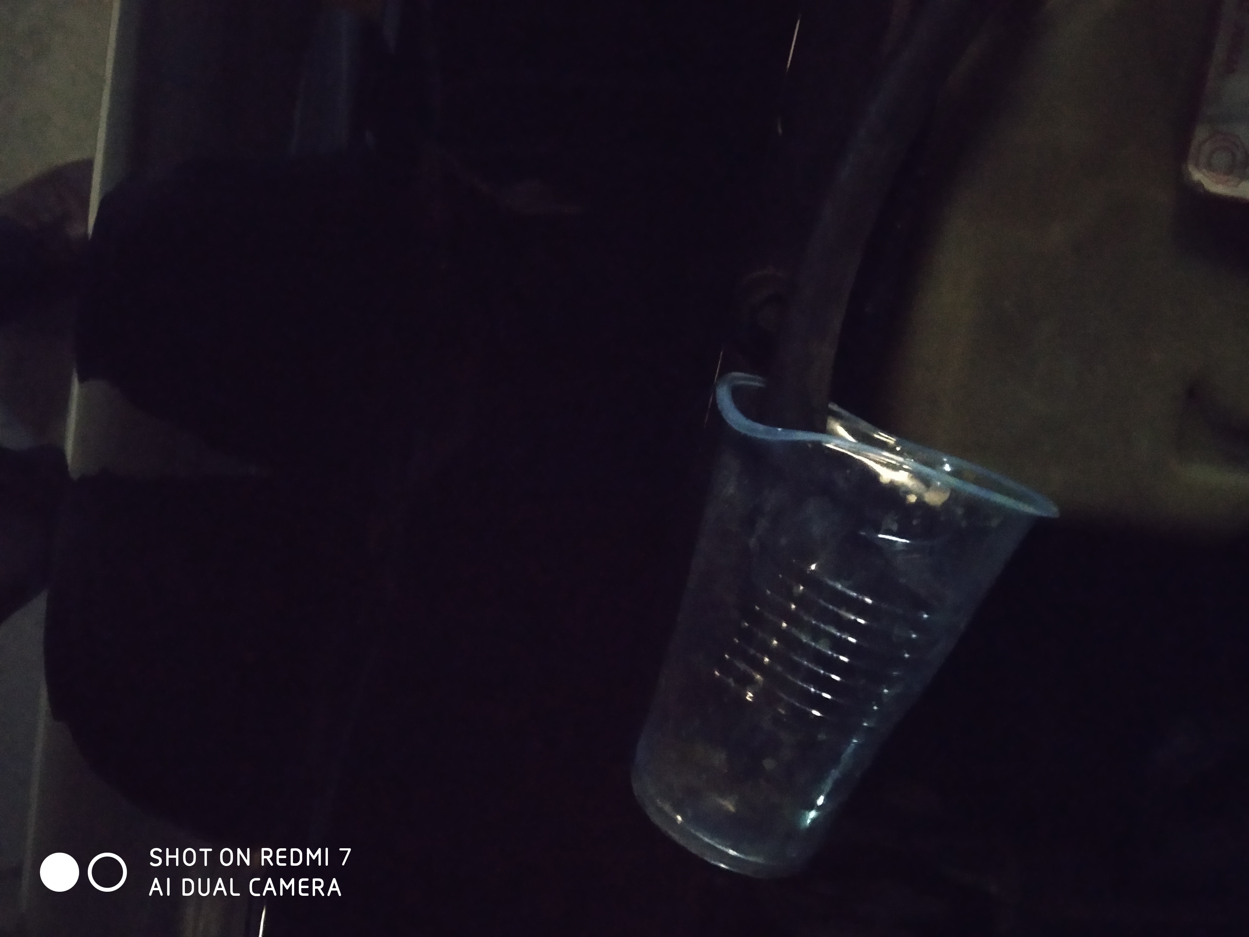

Pues finalmente, el calentón, parece ser causado por fallo del viscoso. Una vez cambiado, el mecánico me dice que posiblemente haya producido deterioro en la junta de culata. Entre líneas me va diciendo que piense en cambiarlas. Pero, por supuesto, no en su taller. Me pone un vaso de plástico en el sobrante del circuito de refrigeración, y que vaya controlando si sale.
Ahora a buscar quien puede meterle mano al motor. Alguna sugerencia? Estoy dispuesto a mandarlo a cualquier punto de la península.
