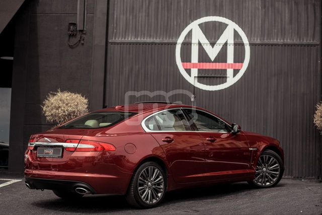

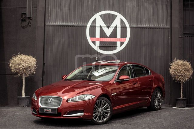

P.D.: Os dejo unas fotos de cuando lo compré.

Estoy leyendo y da la casualidad de que me pasa lo mismo que a Escabanes en mi Jaguar xf,
Pero lo que más curiosidad me da es que he comprado el coche donde me parece que tú lo has entregado al ver dónde has comprado tu nuevo coche por las fotos Massinicars
Me gustaría saber si por casualidad he comprado el coche que vendistes...😅😅😅

Me parece que he comprado el coche que entregaste a... tiene todas las características y síntomas.
Cuando puedas me comentas más que nada porque tendré que devolver el coche 😅😅
