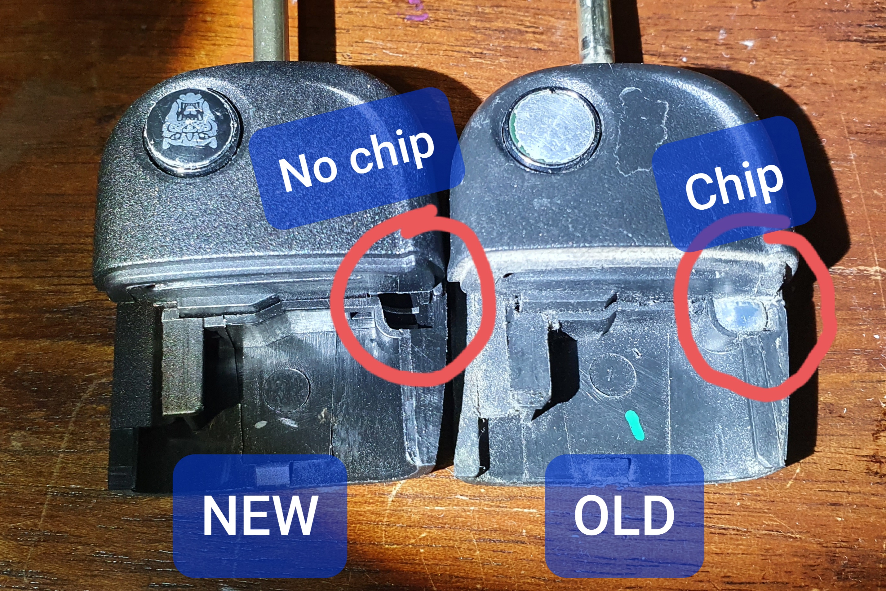

Muchas gracias por tu respuesta......ese procedimiento ya lo hice y llego hasta generar el pitido en la llave "vieja" Pero en la nueva, ni mú.
Desmontando las dos llaves,veo que la nueva trae la placa electrónica, el espadín tallado (abre y cierra la puerta sin problema), pero en el hueco donde la vieja lleva el transponder, la nueva no lleva ¡¡nada!!
Os adjunto la foto que mandé como prueba de reclamación al vendedor (y que ya me ha devuelto el dinero)
¿Qué opináis?
