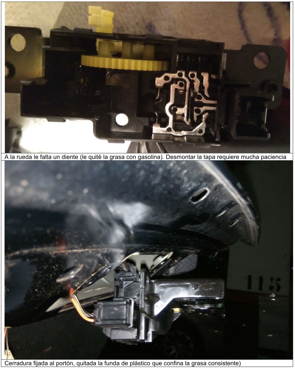

El problema podría ser la cerradura que se ha roto una ruedecita dentada de plástico, los dientes están por ahí en medio porque está todo (interiormente) embadurnado de grasa. Yo tuve el problema que no se abría porque se bloqueaba y la sustituí. Procede como sigue:
1.- Desconecta el negativo de la batería
2. Quitas la tapa de plástico que va fijada al capot con 2 tornillos
3.- Accedes a la cerradura y le quitas la funda de plástico (que evita que la grasa manche)
4.- Desconectas la cerradura, la desatornillas y la sustituyes.

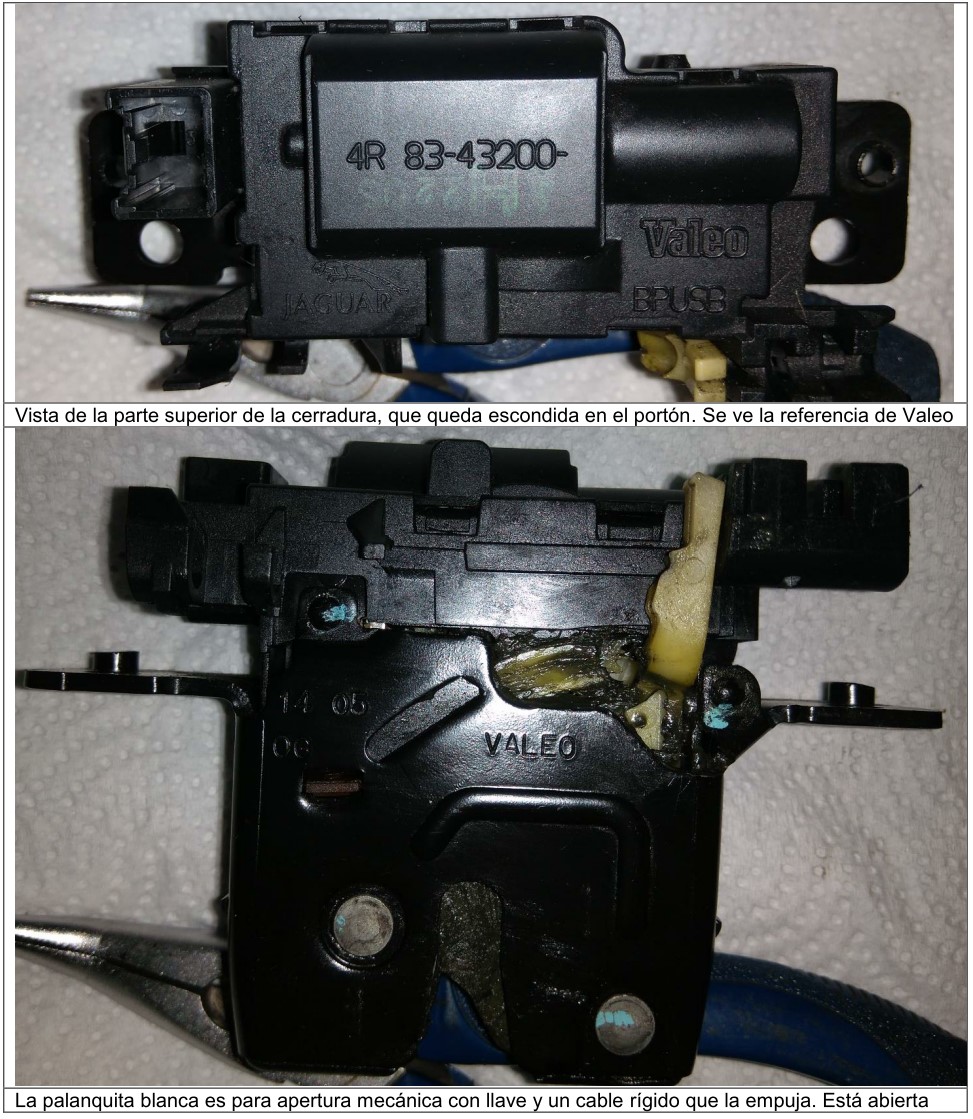

Pongo fotos de cuando sustituí la del mío:
Creo recordar que hay un muelle (en el interior de la cerradura), que actua como biestable y es el que mantiene el gancho en posición cerrado y abierto. Puedes simular el cierre con un destornillador empujando el gancho y abrirlo, usando el mando a distancia para que lo haga el motorcito eléctrico de la cerradura.
Para que se cierre la cerradura , es decir, el gancho gire y atrape el enganche que hay en la parte opuesta del portón en el maletero, la cerradura tiene que estar abierta (el gancho sin girar), de lo contrario es imposible.

Muchas gracias por la ayuda.
Perfecta la explicación y las fotos.
Me pondré manos a la obra lo antes posible,.......
