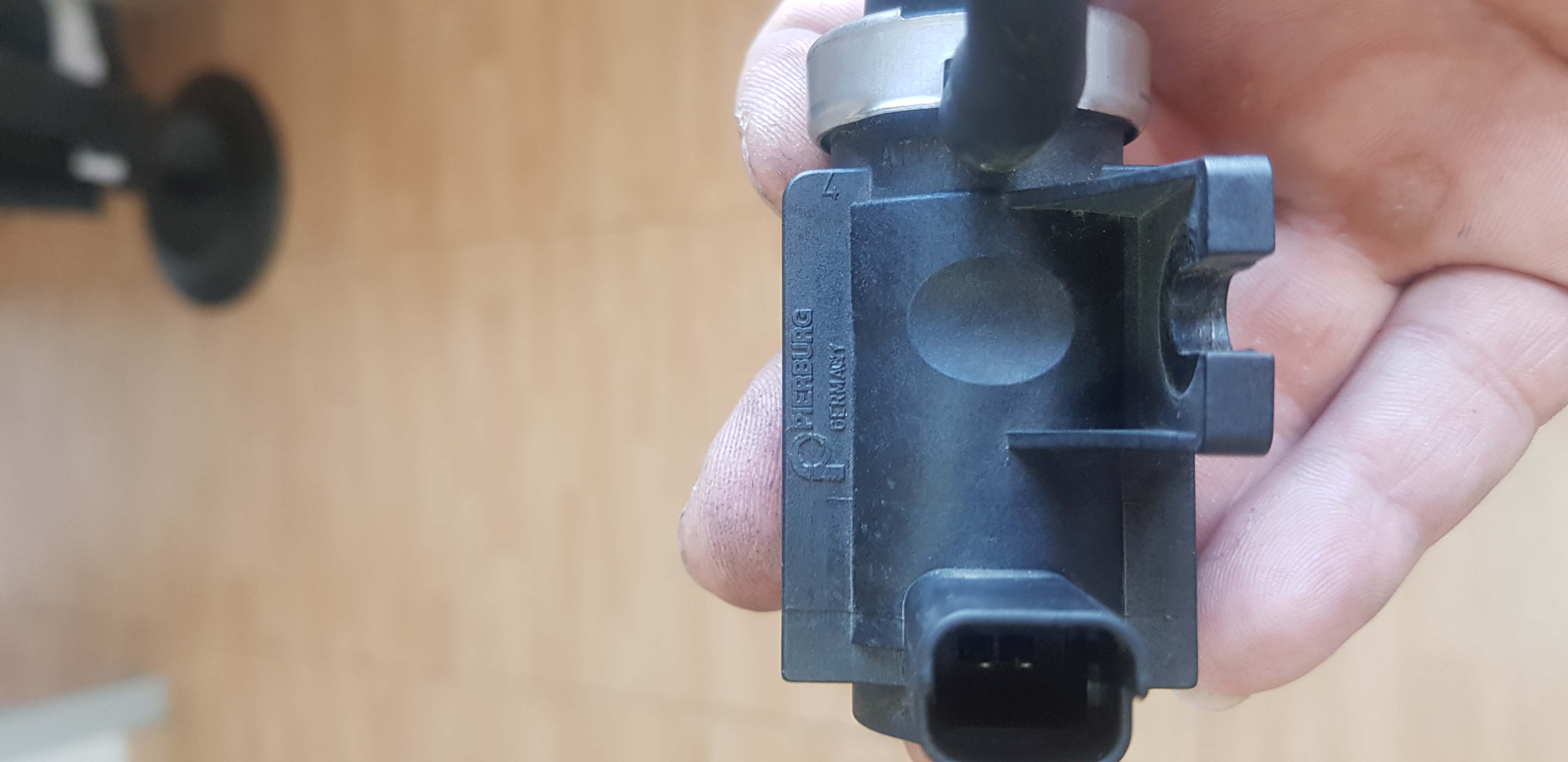

Buenas,
Comento las pruebas realizadas y la conclusión a la que he llegado:
1 - Sin desmontar la solenoide, arrancar el coche y comprobar que llega vacío del motor a la entrada de la solenoide: OK.
2 - Comprobar salida de vacío de la solenoide hacia las ERG: NOK. en esta línea no hay vacío.
3 - Comprobar tensión en el conector: OK aunque me mide 9,17 V y no 12 V. La doy por buena, ya que en YOUTUBE he visto probar las solenoides con una pila de 9 V y funcionaban. ( Lo mismo no he medido bien del todo ).
4 - Desmontar la solenoide del coche.
5 - Medir resistencia y continuidad en los bornes del conector de la solenoide: OK ( 19,2 Ohmios y sí tiene continuidad )
6- Dar tensión de 12 V a la solenoide y comprobar que la solenoide actúa ( se oye el tac-tac-tac-tac, muy bajo, pero se escucha ): OK.
7- Conectar tubitos en la conexión de aire proveniente del filtro del aire + conexión de entrada de vacío + conexión de salida de vacío
8- Con tensión dada a la solenoide, soplando por la entrada de vacío, debería salir aire por la salida de vacío: OK. El problema viene cuando se quita tensión a la solenoide, debería de cerrar y no dejar pasar aire ( Esto lo he visto en un vídeo en Youtube ), sin embargo, SÍ PASA AIRE.
9- Lo comentado en el paso 8 se repite soplando por la entrada de aire del filtro de aire, sale por la entrada de vacío del motor y por la salida de vacío hacia las ERGS...tanto con tensión de 12 V, como sin tensión.
Conclusión:
- Eléctricamente, la solenoide está correcta, pero mecánicamente no...tiene todos los síntomas de tener rajada la membrada.
- La solución en principio es sencilla: cambiar la solenoide: El precio no es muy excesivo: 30 - 40 € aprox...más o menos y unos 15 - 30 min de mano de obra.
Voy a proceder a pedir la solenoide y cuando me llegue y la monte, os diré si se resetea el fallo P2008.
ENTRADA/SALIDA DE VACÍO ( ENTRADA MARCADA CON VAC Y SALIDA CON OUT)
CONECTOR SOLENOIDE: PARA DAR TENSIÓN DE 12 V.
ENTRADA DE AIRE PROVENIENTE DEL FILTRO DE AIRE ( EL TUBITO CON CON CODO )
REFERENCIA SOLENOIDE / FABRICANTE: PIERBURG
Re: Desgaste pastillas de freno
Hola kirú:
El análisis que has hecho, me parece consistente y plausible. Esperemos que se resuelva definitivamente el problema.

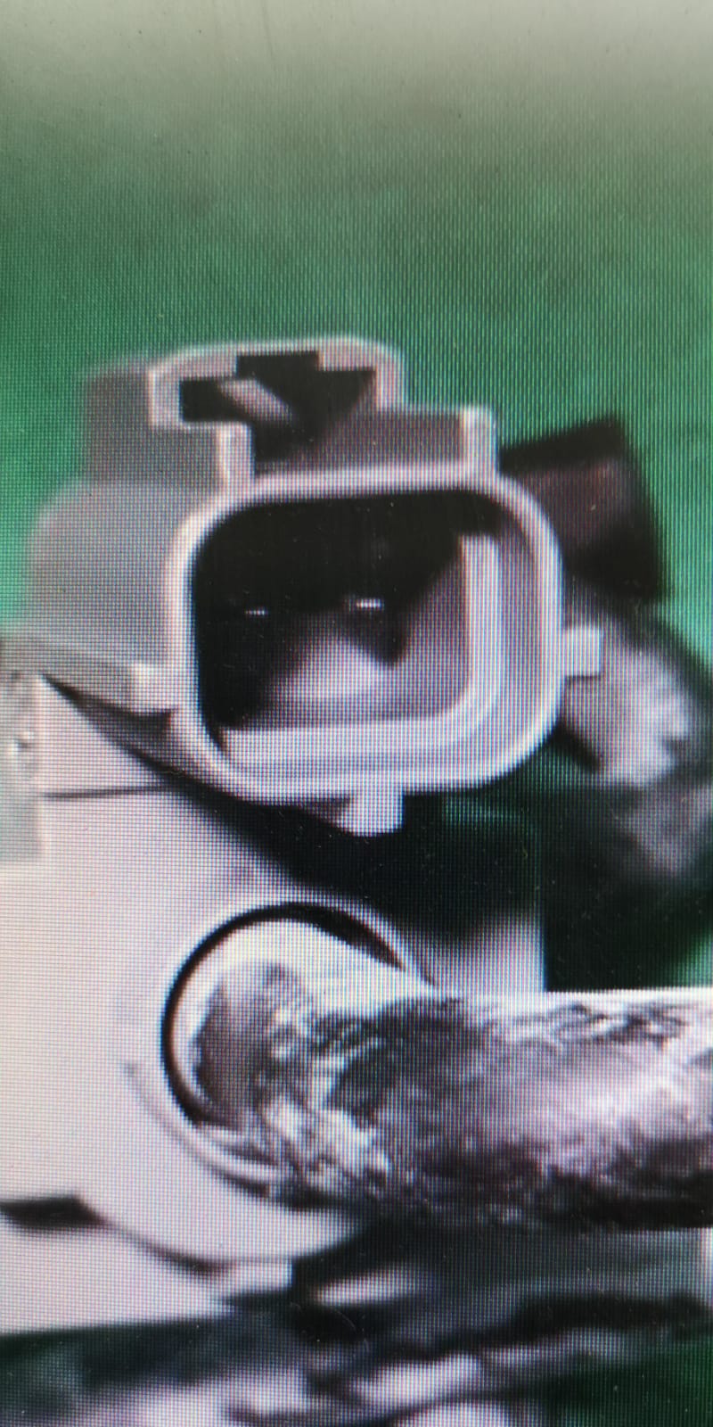

Buenas, creo saber cuál es el problema, estoy casi seguro al 100 %...el conector hembra del mazo de cables no se corresponde con el macho de la solenoide...he podio comprobar que la solenoide correcta para el conector que tengo no es pierburg / 7.00514.00, sino pierbur / 7.001211.00...el problema viene del cambio del motor: el motor es del 2004, y se corresponde con la solenoide que trae...pero por contra, el mazo del cableado eléctrico se corresponde con la versión posterior, casi me vuelvo loco buscando la solenoide del 2004...similar a la que tengo montada, me hubiese gastado el dinero y no se hubiera solucionado el error., Por ebay, he comprado el kit original por 54 €. ( en la jaguar me piden 80 € ), me han enviado foto del conector macho de la solenoide y...premio...es igual al que hay en el distribuidor de aire, justo encima de la solenoide...he probado a conectar la hembra y encaja a la perfección. En las fotos anteriores se puede ver el conector de la solenoide que tengo instalada...ahora adjunto el conector de la solenoide que he pedido y donde la he probado...comprobando que es perfecta. Por ello creo que es aquí donde está el origen del fallo P2008. Toca esperar 5-7 días...para ver si se soluciona el problema.
conector similar donde he probado el conector hembre
Conector solenoide que he pedido
Conector hembra mazo de cables
Hola kirú:
En tu anterior intervención, cuando indicabas que no localizabas la referencia, la busqué en el JEPC local:
S-Type --> ENGINE --> INLET AND EXHAUST MANIFOLDS --> INLET MANIFOLD-DIESEL --> 4 Hose: devuelve 2 versiones:
a) Una para números de serie anteriores a N52047 (versión X204, anterior a Model Year 2006): XR851445
b) Una para números de serie posteriores a N52047 (versión X206, Model Yaear 2006): XR853345
Buscando ambas referencias en el JEPC on-line de SNGBARRAT:
a) Para XR851445 devuelve que esta referencia ha sido actualizada, pero soprendentemente no indica por cual.
b) Para XR853345 devuelve que está vigente: https://www.sngbarratt.com/uk/#!/Englis ... 15753362d6
Si realizas la búsqueda directamente en el JEPC de SNGBARRATT:
https://www.sngbarratt.com/uk/#!/English/home
Home --> Find Parts --> S-Type and X-Type>S-Type --> ENGINE --> INLET AND EXHAUST MANIFOLDS --> Inlet manifold-diesel: Devuelve igualmente las 2 versiones

Buenas, gracias Javier, pero ya pedí la solenoide nueva ....por 54 €, por dos motivos :
A) no es muy cara, no voy a salir de pobre por gastar 54,00 €. Pensé en cambiar el conector, pero cambiarlo, aunque no parece complicado, yo no sé si sería capaz ó me tocaría cortar y empalmar los cables...esto último no me hacía mucha gracia....el empalme es un posible punto futuro de problemas...además yo no sé soldar con estaño. me daba miedo que estropease el cableado y tener que cambiar todo el mazo de cables del motor.
B) como la desmonté y le hice algunas perrerías...me daba miedo haberla dañado yo, al realizar las pruebas....Además, en una tienda de repuestos me comentan que no sirvem todas las solenoides...que deben tener similares características eléctricas, como mi PCM es del 2007...prefiero montar la solenoide del 2007, casi seguro 100 % que sirve la del 2004...pero por si acaso. Una vez me llegue la nueva solenoide, nada más que tengl que desmontar la vieja y montar la nueva, aprovecharé también para cambiar los tubos de vacío y montar los nuevos.
Y se me acaba de ocurrir una idea....que creo que va a funcionar...tengo el macho de la hembra que tiene mi coche y creo tener tb un conector hembra válido para la solenoide que tengo montada...haré un latiguillo macho - hembra para que me sirva la solenoide que está montada y también servirá paea la solenoide del 2007, bastará con desconectar el latiguillo...y si funciona...puede que devuelva la solenoide que he comprado...ya informaré cómo ha ido la cosa...
Hola kirú,
Te desaconsejo hacer un latiguillo, la razón es que el pulso que mueve la solenoide es de 250Hz, que sin ser gran cosa, un mal contacto, te volvería loco. Yo cuando te planteé lo del conector, sería estañándolo y poniéndole funda retráctil. De hecho la mejor solución es usar un manguito del mismo grosor que el cable (los que se usan en electricidad para empalmar cables sin que se note), pero no crimpado, sino estañado y con funda retráctil.
Tienes razón que por 54€ tampoco te vas a arruinar y resuelves el problema como debe ser resuelto.
Saludos y suerte

Buenas, esta mañana me llegó el kit con la solenoide y tubos ( REF: XR853345 ), lo he montado y....premio, se ha reseteado el fallo P2008.
Problema solucionado!
