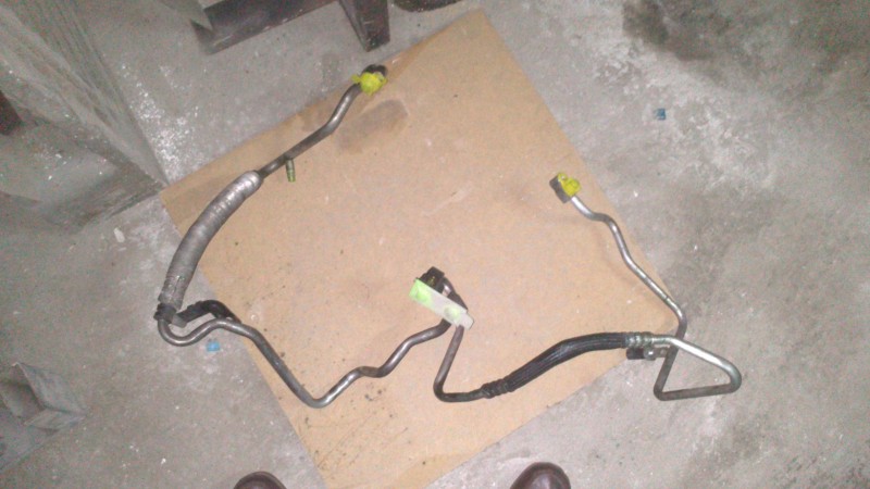

El problema puede venir de 2 fuentes:
1.- Que le falta gas R134A , porque lo pierde. Esto seguro que ya lo has mirado. Si lo pierde, el problema con ser trivial, cuesta la reparación unos 700€, que es en la unión de la tubería metálica con la flexible, justo debajao del motor, que como hay muy poco espacio, al ralentí, choca contra la cuna flotante del motor y se suelta el crimpado (unión de ambas tuberías). Hay que sustituir el tramo completo de tubería y protegerlo con goma-espuma, para evitar que se vuelva a deteriorar.
