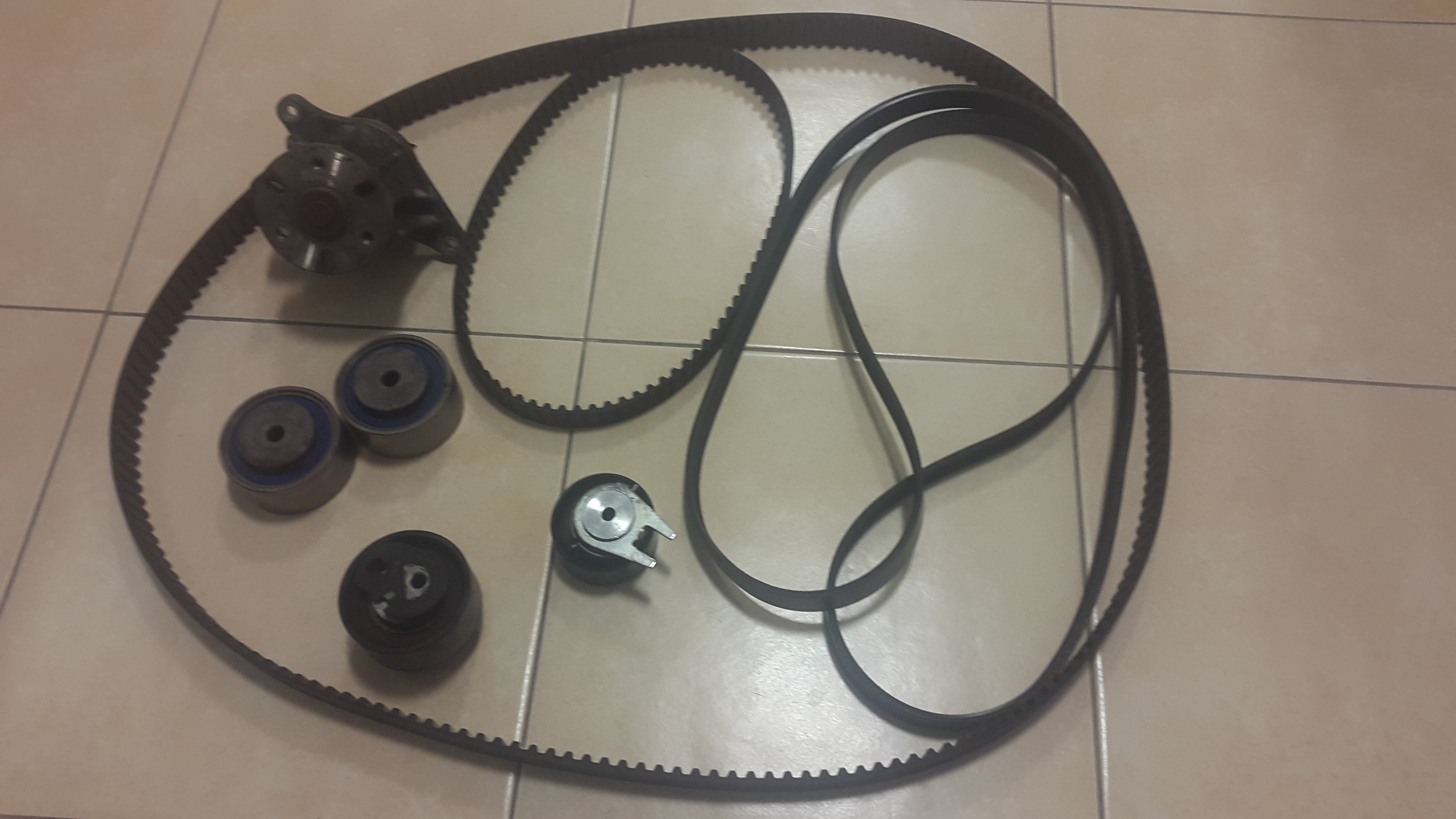

Os pongo una foto de los materiales sustituidos ya que, siguiendo igualmente los consejos de Javier, les he pedido que me los den para hacerles una fotos. Veréis que hay tres correas, dos de distribución y una multiservicio.
Las referencias DAYCO de las piezas son las siguientes;
KTB399 kit distribución delantero
KTB440 kit distribución trasero
6PK2040 correa multiservicio
C139 Bomba de agua
Espero sirva la información.

Interesante, por la foto parecen impecables, podrían haber durado mucho mas, cosa que da confianza. En principio el dueño anterior de mi coche cambio las dos, pero no se que calidad de recambios usaría. Mi pregunta es que pasa si se rompen, la de distribución esta claro, adiós al motor, pero la de la bomba? En principio no inyectaría combustible, pero no rompería nadan no?

Machete escribió:Interesante, por la foto parecen impecables, podrían haber durado mucho mas, cosa que da confianza. En principio el dueño anterior de mi coche cambio las dos, pero no se que calidad de recambios usaría. Mi pregunta es que pasa si se rompen, la de distribución esta claro, adiós al motor, pero la de la bomba? En principio no inyectaría combustible, pero no rompería nadan no?
Si se rompe la correa que mueve la bomba del agua, te quedas sin refrigerante, con lo que ello conlleva.
