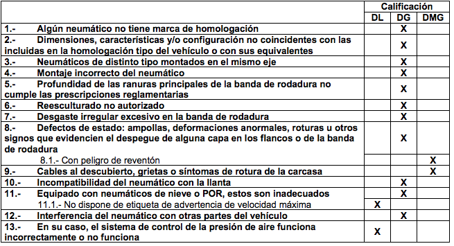

Nosotros hemos tenido acceso al llamado 'Manual de Procedimiento de las ITV' gracias a AECA-ITV (su nombre completo es bastante corto: 'Asociación Española de Entidades Colaboradoras de la Administración en la Inspección Técnica de Vehículos') y hemos buscado lo relacionado a la inspección que tienen que hacer de los neumáticos. Según el procedimiento, van a tener que mirar lo siguiente:
Dimensiones y características
Se hace por medio de inspección visual y comparando con los datos de la tarjeta ITV de tu coche. Hay que ver si el neumático cumple con la homologación, y que las medidas son las correctas: o son las de origen. También que el índice de carga corresponda y categoría de velocidad son los que deben ser.
También comprobarán la medida. Ya sabes que existe un margen de tolerancia del 3% del diámetro, por lo que no puedes poner unas gomas de otro tipo a lo loco solo porque te hayan salido bien de precio. Por ejemplo, si montas unas 215/50 R17 y las quieres cambiar por unas 235/50 R17, no pasarías la ITV porque el diámetro de las nuevas sería más de un tanto por ciento superior.
Además, en la nueva ITV de neumáticos van a mirar que los de un eje sean idénticos: no vale llevar a la izquierda unos PZero y a la derecha unos Pilot Sport 4 S.
Estado de los neumáticos
Parece evidente, pero si echas un vistazo a los coches aparcados en la calle, algunos parece que llevan semislicks sin necesidad de tener un Ferrari. A partir de ahora al hacer la ITV de los neumáticos van a mirar la profundidad (ya sabes: inferior a 1,6 mm de dibujo, no vale) para evitar sustos en días de lluvia. Porque no: un neumático sin dibujo no agarra más por tener más goma en contacto con el asfalto.
En este apartado hay una excepción, y está relacionada con los coches que utilizaran neumáticos con dibujo menor a 1,6 milímetros cuando eran nuevos, que podrán seguir utilizando este tipo de ruedas. Ten en cuenta que están homologados y en teoría cumplen con la normativa vigente
Aparte del dibujo, te van a mirar que no tengas fisuras, 'huevos' o deformaciones varias...
Si llevas tu llanta de cinco tornillos con solo cuatro, tendrás que volver otro día. Lo mismo ocurre si le has dado un bordillazo y vas perdiendo aire por donde está deformada.
Esto es importante: este 2018, en la nueva ITV van a mirar el desgaste de los neumáticos para ver si es irregular para ver si circulas con menos presión de la que dice el fabricante. No te van a tirar, pero te lo harán saber. Además, es por el bien de todos: a menos presión no hay más agarre en un uso en el día a día, pero sí más consumo y más posibilidad de pinchar.
