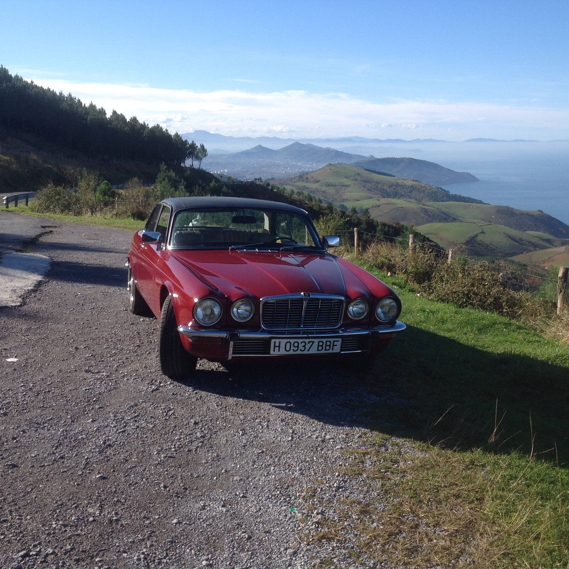

Hola a todos,después de algún tiempo he salido a dar una vuelta con este precioso coche,va muy bien,es muy suave y silencioso,quizás no se le notan los caballos que tiene aunque tampoco se los exijo con más de 40 años,me parece un coche muy elegante y tiene algo exclusivo que me tiene encantado,me queda por hacerle una alineación de dirección y cambiar una rótula de suspensión ,pero por lo que quiero pedir consejo es por un olor a gasolina en el habitáculo que no consigo comprender,no hay fugas de gasolina ni en el motor ni en los depósitos,este modelo es v12 carburación,lleva cuatro carburadores SU ,si alguien me puede dar alguna pista lo agradecería mucho,ahora pongo una foto del paseo de esta mañana,tan bonito el paisaje como el coche.

Espectacular, si señor y carburado debe ser una maravilla!
