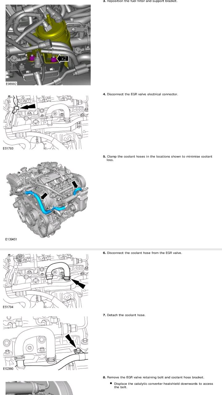

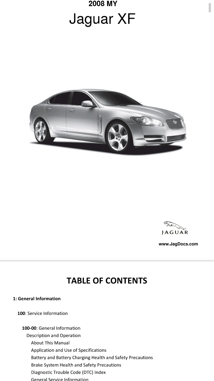

Hola, llevaba tiempo intentando conseguir el libro de taller del XF 2008 y lo he conseguido.
Son solo 3459 paginas :???: 82 megas de archivo, pero está muy bien para ver en windows, en el movil fatal, la pega es que está en ingles.
Aparecen hasta lo que significan los codigos de error.
Estoy intentando buscar algún programa gratuito para traducirlo pero no encuentro, si alguno tenéis uno, traducirlo y lo subís aqui.
2008XFWorkshopmanual

Capturas
Muchas gracias Machete
La traducción se puede hacer con Google. Hay 2 modalidades, una en línea via web, la otra descargándote la aplicación e instalándola en tu PC.
El resultado de la traducción automática de este tipo de texto, suele ser bastante mala.
Aunque he visto que el PDF está protegido y no dejará copiar y pegar.
Sugiero que descarguen este manual los que tengan S-Type diesel 2.7. En este manual vienen algo mejor explicadas las cosas del motor. los de jaguar en el JEPC han cambiado las referencias de las piezas, supongo que para "facilitar" su localización.
