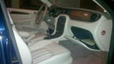

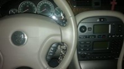

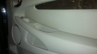

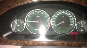

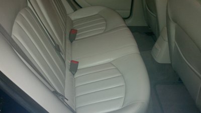

Les dejo algunas fotos de mi gato . UN ABRAZO!!!!
