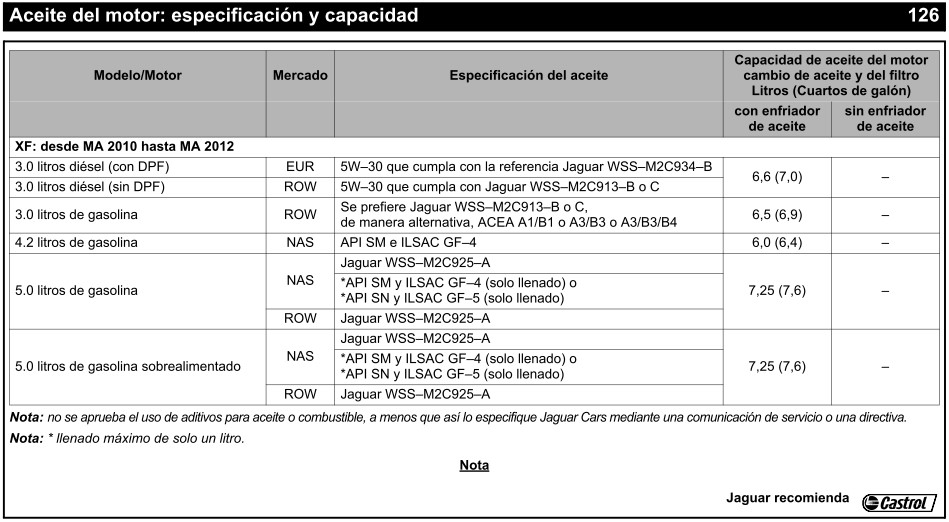

Re: Mensaje llevar a revision
Hola Castrolo:
Entiendo que estás hablando de un XF con motor 3.0 gasolina.
Los aceites de lubricación, tienen que cumplir con 2 normas:
SAE en relación con su viscosidad a diferentes temperaturas (0 y 100ºC)
ACEA en relación con el paquete de aditivos (SAE también incluye especificación para los aditivos, pero en Europa se usa ACEA)
Cualquier otra especificación de cualquier otro fabricante es compatible con alguna combinación de las anteriores.
Para saber que aceite le tienes que poner al motor de tu vehículo, vamos al manual de especificaciones de vehículos Jaguar (yo tengo "ESPECIFICACIONES DE VEHÍCULOS 08/2012 JAGUAR ") y buscamos los requisitos de aceite para el XF con motor de gasolina 3.0.
En la página 129 (del lector de PDF), para el XF con motor de gasolina 3.0, MY 2010 (que es el que refieres), versión ROW (Rest Of the World), que es el que se vende en Europa, indica que el aceite a ausar es:
API SJ / EC y ACEA A1 o A3, API SJ / EC y ACEA A1 o A3
Jaguar WSS–M2C913–B preferido, 6,5 litros.
Haciendo una búsqueda en Google obtenemos:
http://lubricantes-online.com/Turismos/ ... -M2C-913-B
Aceite de Fórmula Ford (no olvides que Jaguar fué de titularidad FORD) 5W30, ACEA A5/B5
Conclusión:
Tienes que ponerle aceite supersintético de viscosidad SAE 5W30 y paquete de aditivos compatible con requisitos A5/B5 (que incluyen los requisitos del propio fabricante A3).
En el siguiente enlace explican la codifiación ACEA: http://www.feuvert.es/informacion/aceit ... 0.html#ver
Como también te hacen falta filtros, te paso la referencia de MAN (que son los que pongo yo):
1.- Filtro de aceite
2.- Filtro de aire
3.- Filtro de polen
4.- Filtro de combustible
Aqui te puedes descargar el catálogo de MANN:
http://mann-filter-catalog-europa-offli ... r.com/1.5/
Aqui puedes buscar lo mismo en MANN on-line:
http://catalog.mann-filter.com/EU/spa/v ... A4E8E7E458
Yo el aceite lo compro en www.pidenosaceite.com y los filtros en www.oscaro.es
Si estás interesado en el manual de especificaciones de vehículos Jaguar, me envias un MP con tu dirección de correo y te lo paso.
Conclusión:
2.- Filtro de aire
3.- Filtro de polen
Hola de nuevo Castrolo:
Si el motor es diesel, entonces la cosa cambia un poco.
En la página 130 del manual, indica que para el motor diesel 3.0 EUR (Europa) con filtro de partículas en el sistema de escape, hay que usar: 5W–30 que cumpla con la referencia Jaguar WSS–M2C934–B, 6,6 litros. Es el mismo que yo le pongo al mio 2.7D V6. En términos de especificaciones es un SAE 5W30, ACEA C1.
Ojo que ACEA C1 hay muy pocos. Lo de C1 es muy importante, porque además de ser bajo en cenizas sulfurosas (para no atascar el DPF), tiene que ser muy bajo en fricción (cosas de FORD). Yo compro:
Aceite Motul 8100 Eco-Clean + C1 5W30, lata de 5 litros (necesitas 2)
Los filtros para el motor 3.0D V6 del XF (211CV y 240CV), del fabricante MANN serian:
Aceite.....: HU826X
Aire........: C30115
Habitáculo: CUK2030
Diesel......: !No proporciona refrencia!.
Para el filtro de combustible diesel del motor 3.0D V6 (211CV o 240CV) no proporciona ninguna referencia. Buscando la referencia en el JEPC, proporciona C2Z8780. Si se introduce dicha referencia en el catálogo de MANN, indica que es del vehículo Jaguar, pero que no tiene equivalente. Tendrás que buscar la equivalencia. Ojo que es distinto del 2.7D V6. Es imprescindible que cambies el filtro de gasoil cada vez que cambies el aceite o como mucho cada 2 cambios, si quieres evitar cambiar el filtro de partículas diesel.

En relación con el aceite, hay que considerar la realidad. Tu vehículo lleva 6,6 litros, pero al ser aceite super-sintético, no lo venden a granel, sino que viene en latas de 5 litros, por tanto, hay que comprar 2 latas, aunque solo utilices los 5 litros de una y 1,6 litros de la otra.
Aceite SAE 5W30, ACEA C1, salvo los vehículos de la órbita de FORD, no la consume ningún otro fabricante (casi todos promueven SAE 5W30 ACEA C3), luego la probabilidad de reutilizar los 3,4 litros restantes es muy baja, es más, a ti no te gustaría que te echasen aceite de una lata que no abren de forma específica para tu vehículo delante de ti, porque tendrías recelos de si dicho aceite se corresponde con lo que pone en la lata, por esa razón, yo propongo comprar directamente el aceite y filtros, sin intermediarios, para mitigar la falta de transparencia.
Si forzamos la situación a extremos de máxima transparencia, observa lo que te han puesto en la factura:
El aceite, como seguro dejaste muy calra tu exigencia, han reflejado la que seguro has pedido, pero ¿porqué en los filtros no refieren la marca de los que te han puesto?. Se han limitado a cubrir una parte de tu exigencia, pero con muy poca transparencia, pues no han puesto la marca de ninguno.
