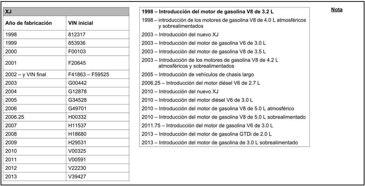

En los modelos XJ, desde Model Year 1998 a Model Year 2004, los números de serie que acotan cada Model Year (las especificaciones internas del vehículo), según el manual de especificaciones de vehículos Jaguar, es la siguiente (copia del manual): A la vista de esta tabla, se selecciona el manual eléctrico para ir a amirar en el esquema, de donde se alimentan las luces que indicas y que fusible las protege. Pero sin esta información, al menos yo, no te se ayudar.
