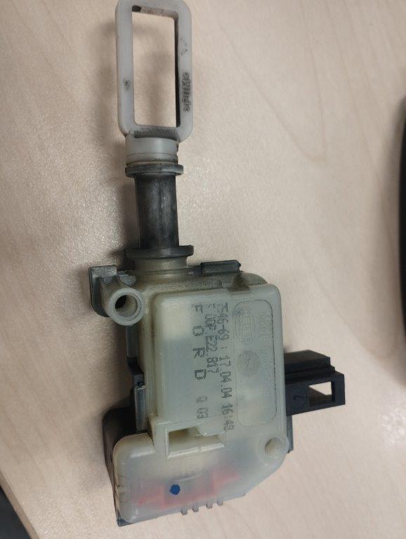

Publicado: 11 Nov 2022 15:12
por OCOLLADO
Al accionar el mando a distancia/cerradura si pegaba la oreja notaba que quería abrir es decir se accionaba por 4 veces luego se paraba y al rato a volver a intentarlo, una vez cerrado el cierre del coche y abierto.
Eso mi hizo pensar que realmente funcionaba, si bien no tenía fuerza para abrir o liberar el encanche de la cerradura completamente.
Con un destornillador grande y un paño, hice un poco de palanca en el centro al tiempo que daba al mando, con lo cual hacía fuerza hacia arriba, finalmente al 3º intento se abrió. EL daño en el bisel del portón es mínimo y una vez enderezado ni se nota. Con lo cual me ahorre la totalidad de la operación de intentar abrirlo desde el interior. Esa opción era la siguiente que me quedaba.
Finalmente el problema está en este elemento. sin conectar al mando cerradura entraba y salia completamente, una vez conectado, no tenía fuerza se quedaba a la mitad de recorrido, por eso hacía intención de abrir, pero no abría y al ayudarle con el destornillador haciendo palanca libero y abrió, quedaba a mitad recorrido la liberación del portón
Una vez desmontado lo veo un poco doblado el vástago quizás ese es el motivo por el cual no hace su recorrido completo una vez tiene presión. Ya he localizado una cerradura completa de desguace por 20€ y voy a cambiar los amortiguadores maletero que cierran muy brusco y aver si tanta brusquedad han sido la causa de que esté el vástago doblado y no actue todo el recorrido
cerradura xtype
cerradura xtype
Re: El portón del maletero no abre ni con mando ni con pulsador
Publicado: 19 Nov 2022 18:12
por OCOLLADO
Hola buenas tardes.
Tengo unas dudas. En vuestros X-Type al accionar pulsador apertura maletero lucen las bombillas matrícula???
En el mío si y me ha extrañado. No soy capaz de arreglar y que abra maletero es como si faltará intensidad y se fuera por las bombillas matrícula
Procedo a quitar las bombillas. La cerradura no actúa
Coloco una de las dos bombillas doy al pulsador luce la bombilla y el accionamiento cerradura hace medio recorrido
Coloco las dos bombillas doy al pulsador lucenblas dos bombillas y el accionamiento de la cerradura hace casi todo recorrido pero no llega a abrir.
Desmonto embellecedor donde está pulsador y las luces no veo nada raro y los cables buen estado.
En vuestros X-Type al abrir maletero lucen bombillas matrícula?? No tiene sentido y que con una bombilla solo tenga mitad de fuerza cerradura.
No se que puede ser y no le encuentro explicación, si me podéis orientar.
