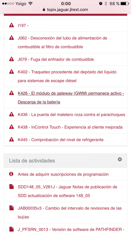

Esto es lo que veo en el mio. Luego sale una lista de actividades...... Eso Que es?
Re: ultimas campañas
Publicado: 18 Feb 2017 23:59
por markchang87
Nada, tienes todo en orden, lo de arriba es lo pendiente pero a mí tb me sale y no es nada ( creo ) creo q sin cosas que se hicieron que quedaron sin cerrar y abajo todo lo q se le hizo o lo q se hizo a coches parecidos ( pero solo creo )

- A mí me salen estos a mayores
Publicado: 19 Feb 2017 06:09
por markchang87
La primer es una q creo q me pasó a mi hace nada y me tiraba gasoil el coche
La segunda y tercera ni idea
La 426 soluciona lo del Start and stop
La siguiente tr cambian la goma del maletero
La 438 te soluciona lo de la hora y lo del grave del audio
Y la última es la que ni sé si a ti o quien q decía q qfrenar le olía como a no se q olor jajaj

Hola, ya estoy en TOPIX (nunca es tarde)... me aparecen campañas pendientes:
- 426 - gateway abierto descarga bateria (noto que el start-stop no siempre funciona, pero funciona bastante más que cuando no funciona)
- 436 - puerta maletero roza parachoques (no noté nada al respecto)
- 438 - incontrol touch mejoras (supongo que significa lo del ecualizador que decís y el color azul en el gps)
- 445 - nivel refrigerante (no noté nada al respecto)
Lo dicho, esta semana le pongo los estribos y le paso las campañas, lo exigiré...

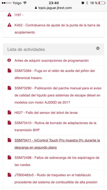

Acaba de salir otra campaña del sensor del árbol de levas
Publicado: 13 Jun 2017 15:06
por Yako
Publicado: 13 Jun 2017 22:44
por Yako
- Acabo de ver una cosa que no me gusta nada, hablan de sobre carga de los espárragos de las ruedas, esto no querrá decir que pueden romper?
Publicado: 13 Jun 2017 22:47
por Yako
También veo fuga de aceite en diferencial trasero, me está inquietando un poco.
Publicado: 15 Jun 2017 13:24
por markchang87
Hay una campaña para lo del diferencial. Y la campaña de lo del apriete es solo revisar q no se aflojaron.
