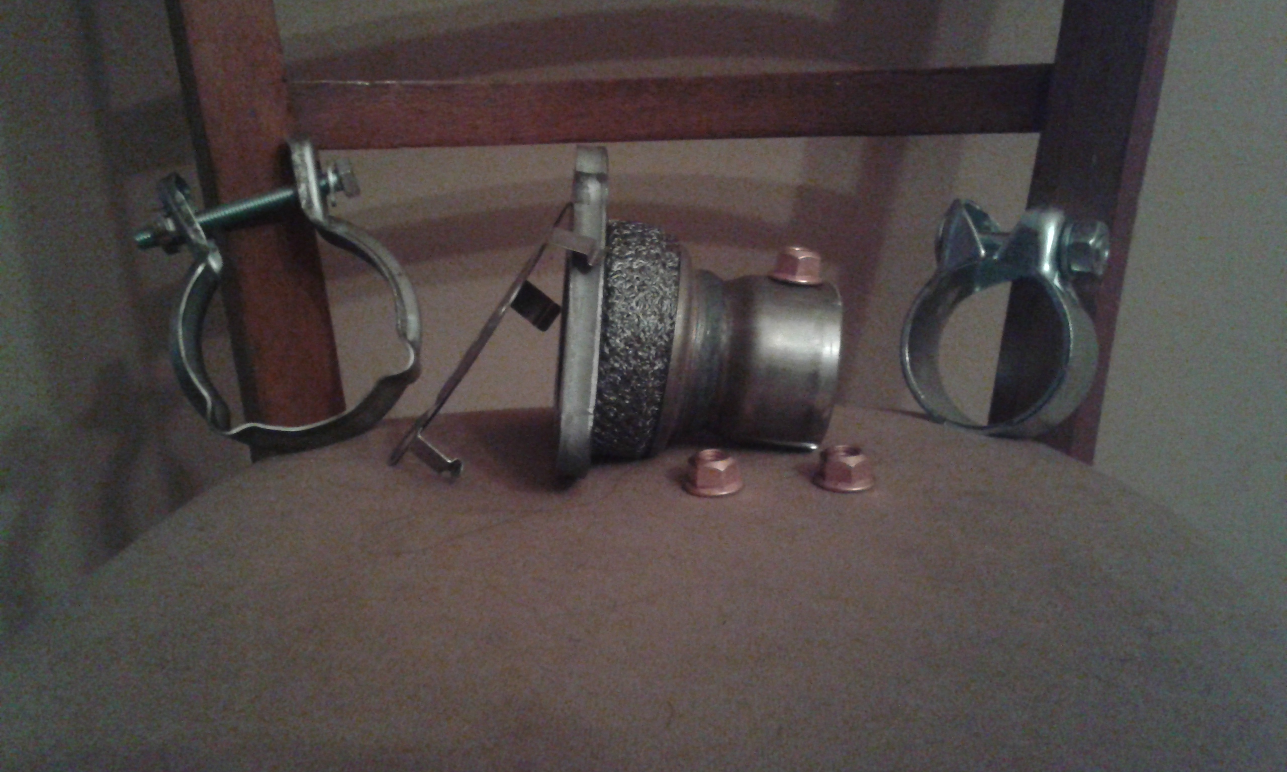

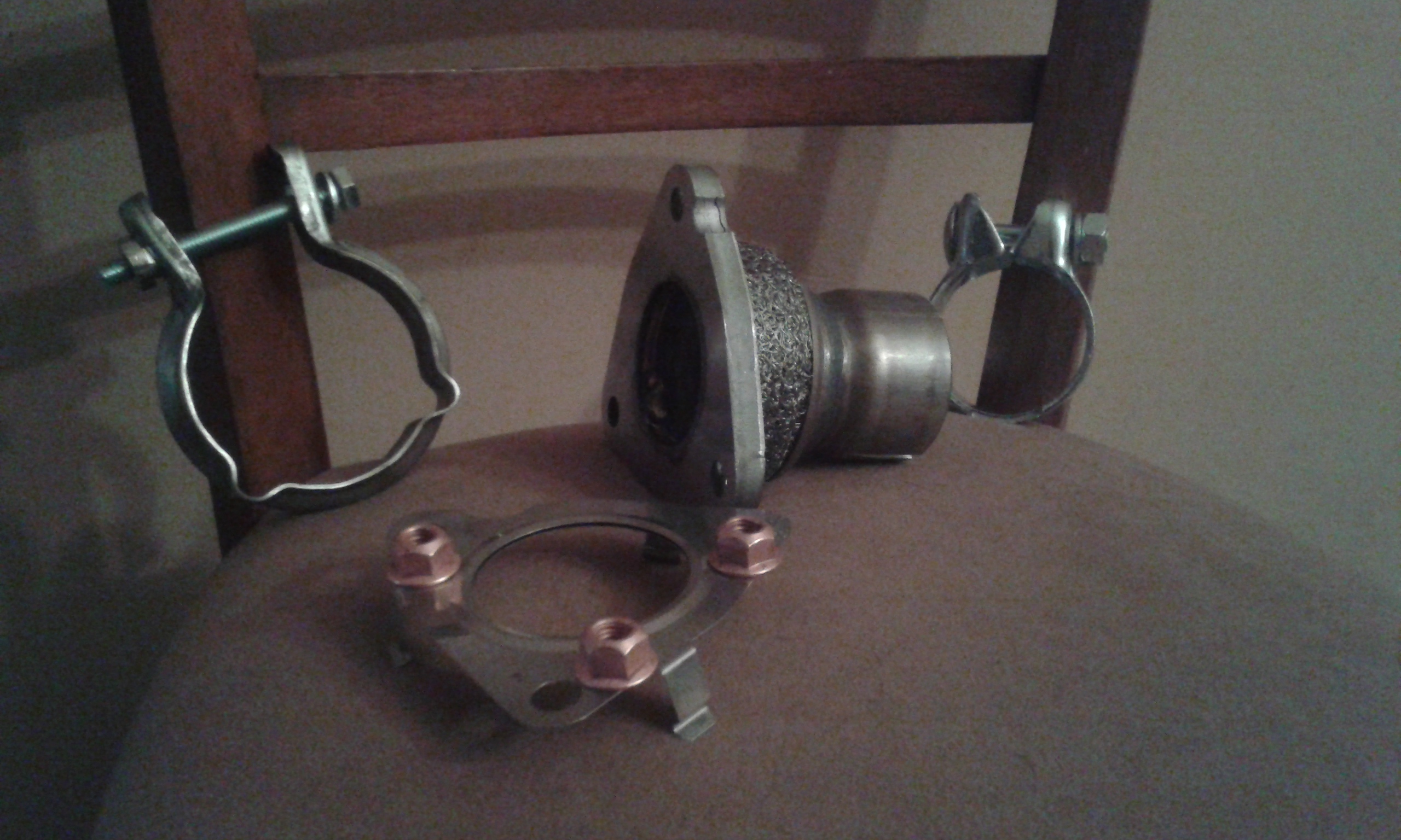

Buenas Javier, gracias por todo...he encontrado un kit de reparación en www.toppiezascoches.es/fabricante/hjs/7932672. Aparece que es válido para el número de referencia OEM C2Z9181, creo que esta es la solucion más económica..el precio es de 78,98 €, IVA incluido. En una mañana lo tengo listo...desmontar...cortar..embridar..sellar con pasta y volver a montar.
Voy a ver si este sábado puedo verificar que la fuga sea por ahí y no por otro punto y una vez lo verifique pediré el kit. Viene con flexible incorporado. Ya informaré del cual era el problema y la solución.
Gracias nuevamente.

Bueno, pues confirmado...el flexible está roto y hay que sustituirlo, he pedido el kit de reparación, pervia confirmación con el proveedor de que es válido para mi coche, resulta curioso que sólo tengan el kit para el lado derecho y no para el izquierdo...en mi oponión, creo que es válido para ambos, aunque por referencia es el derecho. Cuando he subido el coche al elevador y he quitado los plásticos para tener acceso al catalizador, he comprobado que quitar el tornillo superior de la brida de unión al turbo tiene miga...los dos inferiores se quitan bién, pero el de arriba...y no sólo el desmontaje...luego hay que volverlo a montar, este punto lo veo más fácil: anclar el kit sin el catalizador y después embridarlo. Ya veremos cómo se da...

Bueno...pues hoy me ha llegado el repuesto... ya sólo queda montarlo...

Bueno...pues ya se montó, al final, no pude hacer fotos. Pero cuento los problemas que tuvimos...el principal es la falta de espacio para desacoplar el catalizador del turbo...costó sangre y sudor: ek primero, fue el inferior derecho, de fácil acceso, pero la tuerca tenía la cabeza casi redondeada e iba muy dura....al final salió, el segundo fue el inferior izquierdo...este comenzó a salir muy bien, pero cuando estaba a punto de salir...se bloqueó, por poco no se rompe el tornillo y la hubieramos liado gorda...pero no había marcha atrás, el peor fué el superior...aquí no hay manera, para quitar éste desmontamos el soporte del catalizador y lo desacoplamos la salida del catalizador y desconectamos las sondas...una vez suelto el catalalizador sólo estaba unido al turbo por el dichoso tornillo y como el flexible estaba casi cortado del todo...pues lo cortamos y sacamos el catalizador, con el catalizador fuera...ya era mucho más sencillo quitar el tornillo y la brida del catalizador al turbo...salió bien. Despues cortamos el catalizador y tuvimos que rebajar el exterior de la tubería para poder embridar el repuesto...aquí pensé que hubiera sido mejor soldar...una vez embridada...la sellé con pasta...hasta aquí fueron unas 4 horas...lo dejamos para que secara la pasta....y hoy cuando lo he ido a ver, ya lo tenía montado...después de sufrir otras 5 - 6 horas más...lo peor de volver a montar...el dichoso tornillo superior: no hay espacio y acabó con el brazo todo arañado. Tengo la brida vieja y voy a prepararla para otra posible fisura...pero esta vez el kit va a incluir el codo de 90 ° para poder desembridar el catalizador sin muchos problemas.. el kit que he montado parece bueno...pero hay que tener cuidado de que al montarlo...no estorbe el empalme para volver a montar el catalizador. En fín...que si se quiere hacer bien del todo hay que desmontar medio coche...si no...toca sufrir...el total del arreglo han sido 162 €...incluyendo el kit y la pasta selladora. Ahora sólo falta ver si funciona....porque como lo tenga que volver a desmontar....
