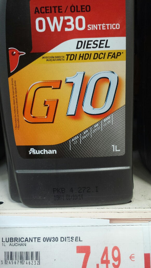

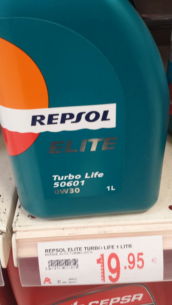

Hola a todos, hoy me surgió un dilema sobre el aceite para mí coche, quise comprar un litro para llevar de repuesto, puesto que voy a viajar, y he entrado en un mar de dudas, fui al concesionario y me vendían el Castrol 5-30w, pero en el manual dice que lleva 0-30w, con lo cual se lo dije al del taller y me dijo que ellos siempre echaban el 5-30w, pues no lo compre por qué no sé si es el adecuado o no, alguien puede asesorarme. Un saludo.

Hola Yako:
Yo te doy mi opinión, independientemente de lo que diga quien tanga algo que decir.
El aceite del motor sirve para:
1.- Lubricar
2.- Enfriar
3.- Limpiar
El aceite que se le pone al motor se caracteriza con 2 parámetros:
1.- Viscosidad
2.- Paquete de aditivos
El primer parámetro "viscosidad" está aceptado a nivel mundial por todos y se utiliza como referencia la escala aportada por la Sociedad de Ingenieros de Automoción (SAE). La codificación consta de 3 ampos (Ej. SAE 0W30) y significa:
1.- El primer campo "0" es la viscosidad del aceite en frio.
2.- El segundo campo W significa Winter (invierno en español) indica cómo interpretar el primer campo, es decir, "0"
3.- El tercer campo "30" es la viscosidad del aceite a 100ºC
El segundo parámetro "Paquete de aditivos" indica los aditivos que incluye el aceite. Son unos cuantos (detergente, antiespumógenos, antioxidantes, limitar tamaño de las cenizas, etc.). Para este segundo parámetro en Estados Unidos y en Europa, no nos hemos puesto de acuerdo. En USA utilizan la escala de API y en Europa utilizamos la escala de ACEA.
Algunos fabricantes son lo suficientemente golfos como para no hacer referencia, en lo relacionado con el paquete de aditivos, a dichas organizaciones y tienen especificación propia, que siempre se corresponde con algún valor de ACEA y sospecho que lo hacen, función del coeficiente de transferencia que tengan con la petrolera de turno. Esta práctica en Europa actualmente, no es ni buena ni mala, simplemente es ilegal.
Quien establece que aceite debe utilizar un motor, es el fabricante del mismo. En el caso del XE, si es un motor fabricado por FORD, será FORD y si es un motor fabricado por Jaguar, será Jaguar.
Un motor que requiere un ceite cuya viscosidad en frio es "0", es un motor "muy apretado" cuyos retenes han sido diseñados para garantizar estanqueidad con un aceite tan poco viscoso (muy líquido). Si el manual de Jaguar para tu vehículo dice que el aceite tiene que ser 0W30, tienes que ponerle ese y no otro.
Tan importante como la viscosidad (que 0W30 es un aceite de base exclusivamente sintética) es la capa de aditivos ACEA.

Mi recomendación es que identifiques en términos de estándares (SAE y ACEA) que aceite tienes que poner y que filtros tienes que poner y le pones siempre los mismos, independientemente de que cambies el aceite en un concesionario de Jaguar o en el taller de la esquina. Yo para los filtros soy un poco maniático y le pongo MANN, pero seguro que hay otros fabricantes de iguales prestaciones.
Por último indicarte que no se pueden mezclar aceites de diferentes viscosidades ni paquetes de aditivos, es decir, si quieres llevar aceite de reserva tiene que ser estricta y exactamente igual al que lleva el vehículo, que supongo habrás cambiado después de la etapa de rodaje.

Hola:
Jaguar indica en la ficha técnica para el motor diésel de 2,0L del Jaguar XE, ya sea Model Year 2015 o Model Year 2016:
Model Year 2015: http://www.ownerinfo.jaguar.com/documen ... c/G1853279
Model Year 2016: http://www.ownerinfo.jaguar.com/documen ... c/G1660760
Hay que utilizar aceite de viscosidad "SAE 0W30" y paquete de aditivos "conforme a las especificaciones STJLR.03.5007". Sugiere utilizar la marca Castrol. En cuanto a la viscosidad, está claro SAE 0W30 no hay nada más que buscar. En cuanto al paquete de aditivos, hay que localizar la ficha técnica del aceite Castrol 0W30 que incluye paquete de aditivos conforme con la especificación propietaria de Jaguar STJLR.03.5007, con el objetivo de transformar la estupidez STJLR.03.5007 en un valor de la escala de ACEA que es lo que están obligados a poner y ponen los fabricantes de aceite en Europa en los envases, en relación con el paquete de aditivos. Buscando dicha ficha técnica:
http://msdspds.castrol.com/bpglis/Fusio ... 9VRFHW.pdf
De la lectura de la ficha técnica, se observa que el paquete de aditivos es ACEA C2, ahora ya sabemos que el aceite que hay que poner al motor diésel 2.0 del Jaguar XE es aceite:
- Viscosidad SAE 0W30
- Paquete de aditivos ACEA C2
Es asi como se procede para traducir las gilipoll**** de los fabricantes cunado su objetivo es generar mercado cautivo. Cualquier otra estrategia solo conduce a "circular thinking", es decir, a ninguna parte.
Ahora que sabemos de forma objetiva los requisitos que tiene que incluir el aceite para lubricación del motor, lo compramos de la marca que más nos convenga.

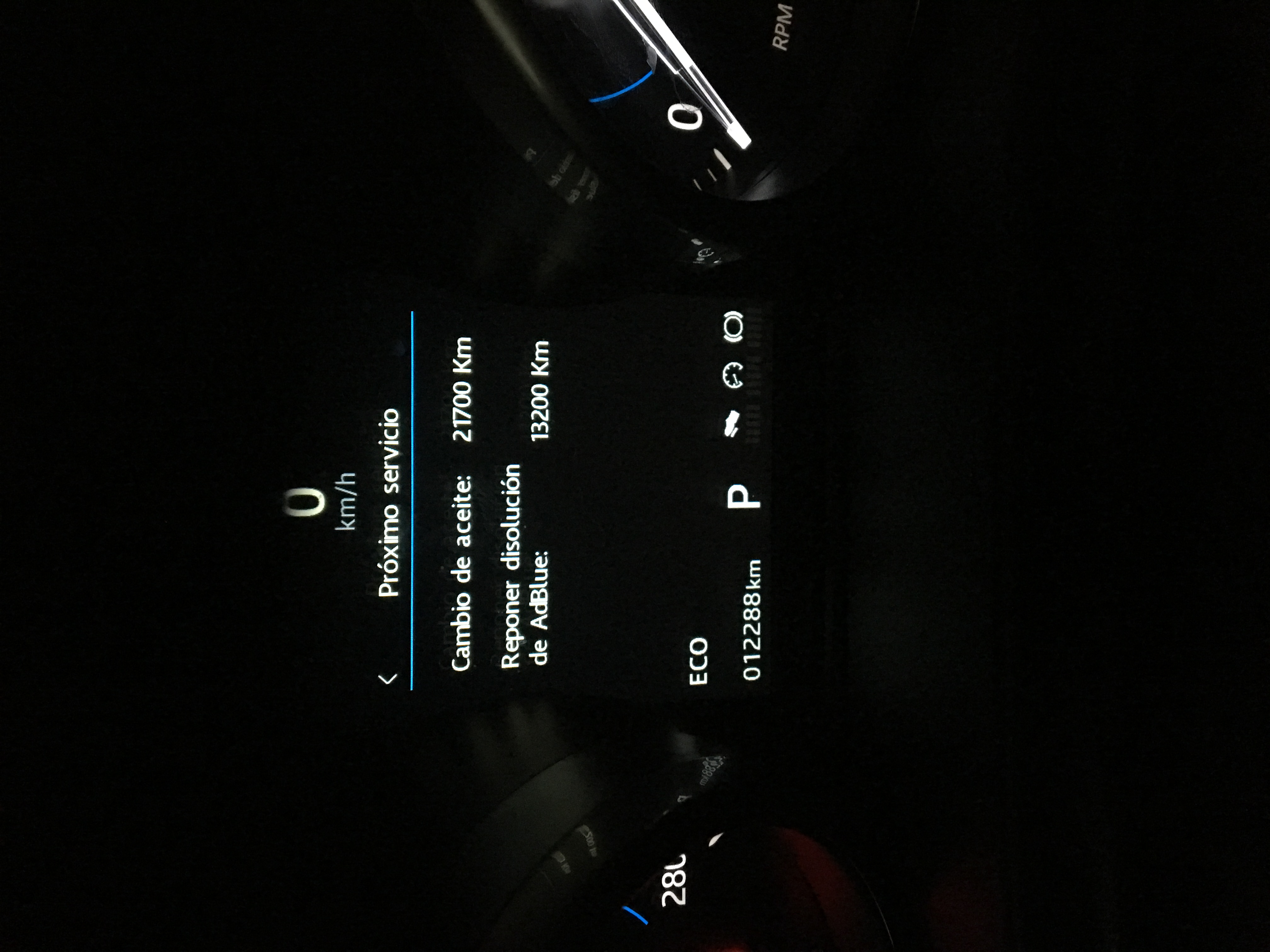

Pues el mío dice que a los 34.000 km le toca cambio de aceite. Nada de 32000
Re: Dilema aceites
En los PURE esa información no está... Y es otra cosa que no entiendo... Es una información básica... Me dijo el comercial que saldría el aviso cuando le toque revisión o añadir adBlue pero no puedes saber lo que queda... No lo entiendo
Re: Dilema aceites
Debería estar, no tienes que tener el motor arrancado, sino solo encendido. En el menu información del vehículo , hay una opción que pone información de servicio o algo así. Repito, con el motor apagado, sino, hay menús que se ocultan...XEjag escribió: 27 Feb 2017 23:16 En los PURE esa información no está... Y es otra cosa que no entiendo... Es una información básica... Me dijo el comercial que saldría el aviso cuando le toque revisión o añadir adBlue pero no puedes saber lo que queda... No lo entiendo
Re: Dilema aceites
Creo que no está, pero por si acaso lo pruebo a ver sólo con contacto dado sin arrancar...
Re: Dilema aceites
Los 2015 y 2016 no tienen esa información
Re: Dilema aceites
Pues yo no veo eso en mi prestige
Re: Dilema aceites
Me sorprende de que esta información no salga más que en los modelos del 2017. Los demás tenemos alguna manera de saber cuando toca revisión?
