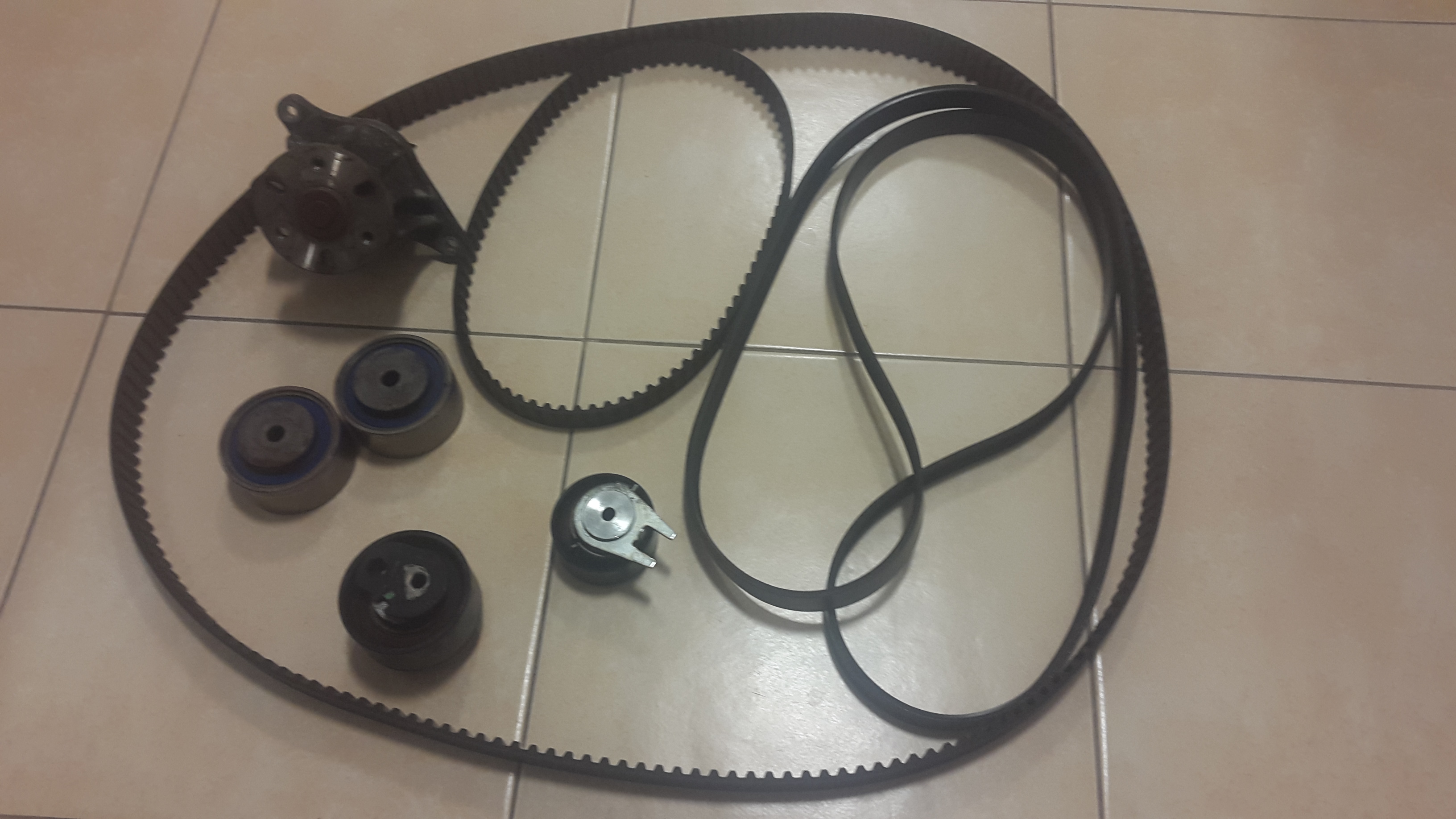

Os pongo una foto de los materiales sustituidos ya que, siguiendo igualmente los consejos de Javier, les he pedido que me los den para hacerles una fotos. Veréis que hay tres correas, dos de distribución y una multiservicio.
Las referencias DAYCO de las piezas son las siguientes;
KTB399 kit distribución delantero
KTB440 kit distribución trasero
6PK2040 correa multiservicio
C139 Bomba de agua
Espero sirva la información.

Interesante, por la foto parecen impecables, podrían haber durado mucho mas, cosa que da confianza. En principio el dueño anterior de mi coche cambio las dos, pero no se que calidad de recambios usaría. Mi pregunta es que pasa si se rompen, la de distribución esta claro, adiós al motor, pero la de la bomba? En principio no inyectaría combustible, pero no rompería nadan no?

Machete escribió:Interesante, por la foto parecen impecables, podrían haber durado mucho mas, cosa que da confianza. En principio el dueño anterior de mi coche cambio las dos, pero no se que calidad de recambios usaría. Mi pregunta es que pasa si se rompen, la de distribución esta claro, adiós al motor, pero la de la bomba? En principio no inyectaría combustible, pero no rompería nadan no?
Si se rompe la correa que mueve la bomba del agua, te quedas sin refrigerante, con lo que ello conlleva.

No me he explicado bien, me refería mas concretamente, a la correa dentada pequeña, que entiendo que es la que une la bomba de alta presion de alguna manera con el árbol de levas, marcando los tiempos de inyección, pero lo voy a estudiar, me doy cuenta que no se como funciona y por lo tanto no se cuales son las consecuencias de su rotura

Para el motor 2.7D V6,
Si se rompe la correa multifunción deja de funcionar:
1.- Alternador
2.- Compresor hidráulico para dirección asistida
3.- Compresor de aire acondicionado
4.- Bomba de agua
Si se rompiese ésta correa, hay que parar lo antes que se pueda. Si no funciona, no se puede circular.
Si se rompe la correa de distribución, directamente se rompe el motor porque las válvulas se meten dentro del espacio de los pistones. Hay que sustituir el motor.
Si se rompe la correa que arrastra la bomba de alta presión, que alimenta el common rail, hay que parar (bueno parará el solo) porque no hay combustible a presión para que funcione la inyección. Esta correa no sincroniza nada, simplemente arrastra la bomba para mantener presurizado el common rail. El sincronismo lo proporciona un sensor en el arbol de levas.
La correa de distribución se cambia cada 160.000Km.
La correa multifunción se cambia cada 240.000Km, pero por razones de oportunidad (porque hay que quitarla para cambiar la de la distribución), se cambia cuando se cambia la de la distribución. Lo mismo aplica a la bomba de agua.
La correa de arrastre de la bomba de inyección se cambia cada 240.000Km, de hecho yo no le cambiado nunca aún, porque no he llegado a 240.000Km
