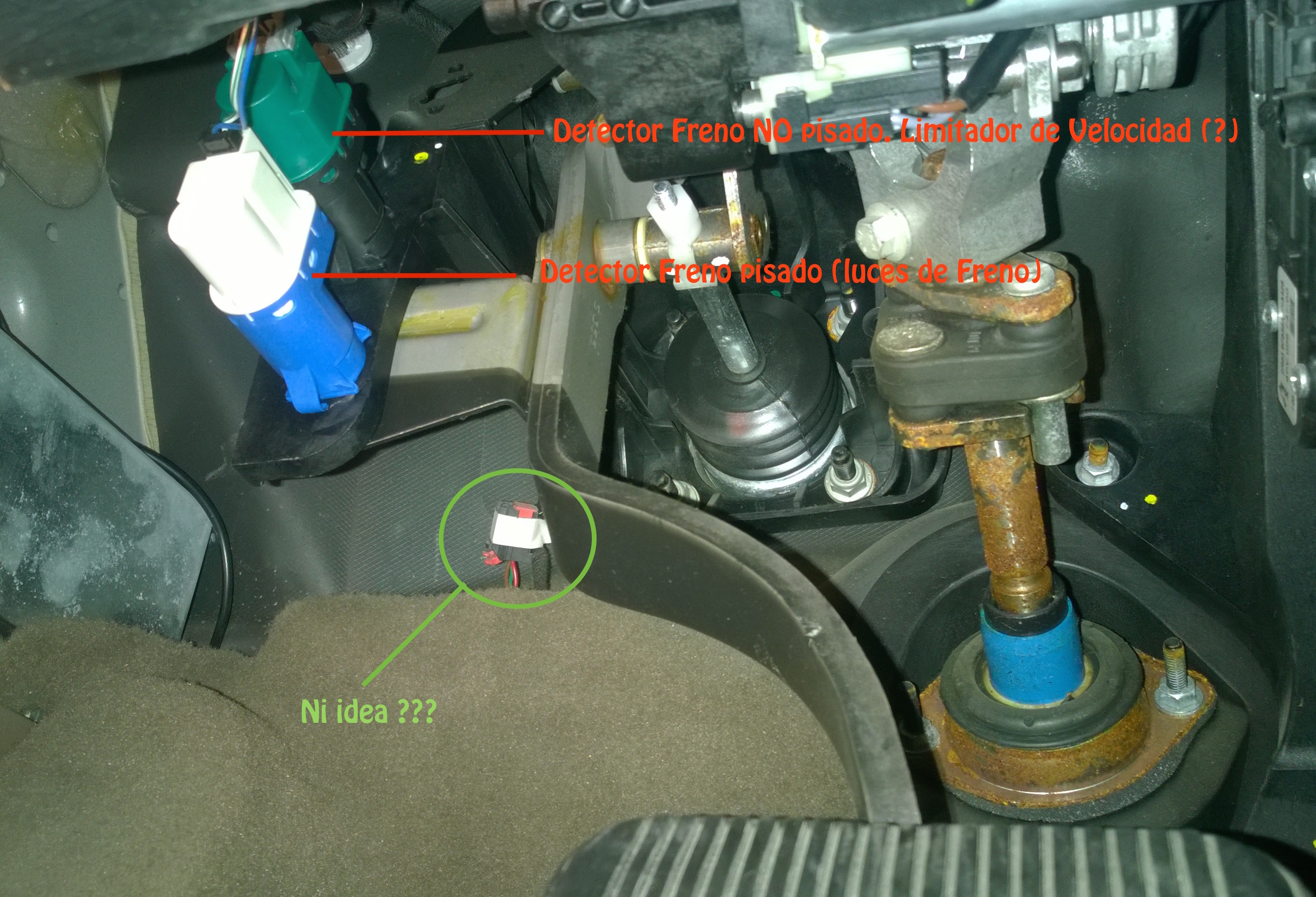

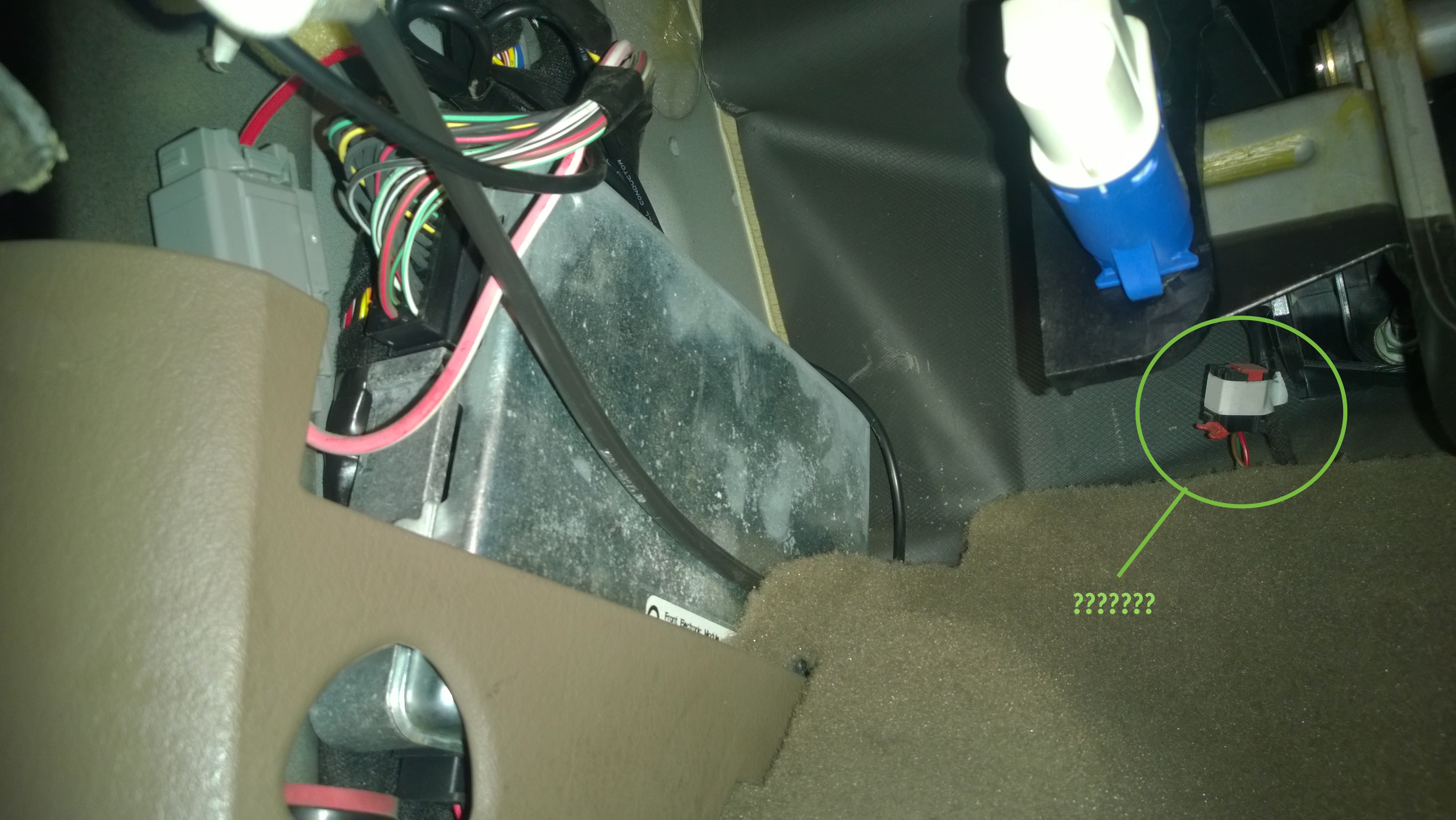

Buenas, hace unos días que a mi gato "no le apetece" activar el Control de Velocidad, te salta el mensaje de "Limitador no disponible" e incluso a veces entra en funcionamiento restringido. He leído algún otro comentario en el foro (creo que de un x-type) que teniendo el mismo problema y trasteando por la zona de los pedales lo solucionó. Tengo ya hora para dejar el s-type en BritishGallery de Barna mañana para que lo revisen, (y de paso el A.A que no hay manera que enfríe bien), pero como me pica la curiosidad, he estado revisando esa zona de pedales y es para asustarse la cantidad de cables, sensores, conectores y otros engendros por ahí debajo. Os adjunto unas fotos para pediros si los entendidos en s-type me pueden identificar los conectores... Básicamente ya es por curiosidad.

Hola miskybat:
Sin que facilites el Model Year es imposible, puedes verificar tu mismo que hay 8 versiones del manual con los esquemas eléctricos:

Re: Conectores/sensores zona pedal freno 2.7D
Hola jalvarez, he estado mirando y remirando por el foro, documentos y similares. No hay manera que encuentre nada sobre el tema. (y te aseguro que este foro se ha convertido casi en mi "libro de cabecera", lo leo a menudo). Bien, el VIN de mi gato termina en 87N88005. Si puedes echarme una mano te lo agradeceré. Por cierto, creo que me va a tocar cambiar el compresor del A.A. y el condensador. El presupuesto del conce es para quitarte el sueño, más de 1.700 euros. Alguna recomendación?
Gracias de antemano.
Hola miskybat:
Tu vehículo es Model Year 2006, en términos de ingeniería (interna de Jaguar) su referencia es X206.
Lo primero de todo que tienes que hacer es instalar en tu ordenador el JEPC (Jaguar Electronic Parts Catalog) Catálogo de referencias Jaguar para los repuestos.

En relación con los interruptores objeto de tu pregunta, después de haber mirado los esquemas de las 4 motorizaciones (V6, V8, V8 S/C y V6 diésel), tiene toda la pinta que solo puede ser el conector del pedal del embrague para los que tengan caja de cambios manual y que en el proceso de fabricación incluyen todas las conexiones (indepenientemente de que se utilicen o no).
He buscado con el lector de PDF la palabra "CANCEL" y tanto en los esquemas como en la literatura de los esquemas aparece ligada a SWICH (interruptor) de frenos (2 referencias) y embrague (1 referencia).

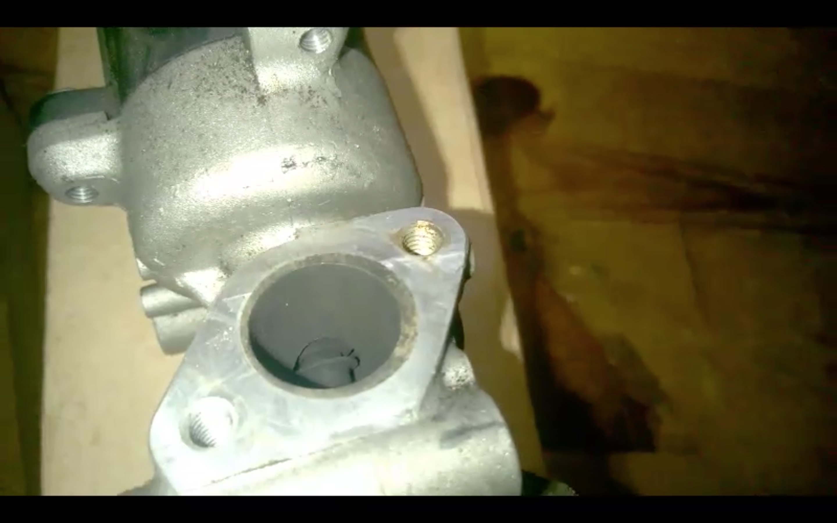

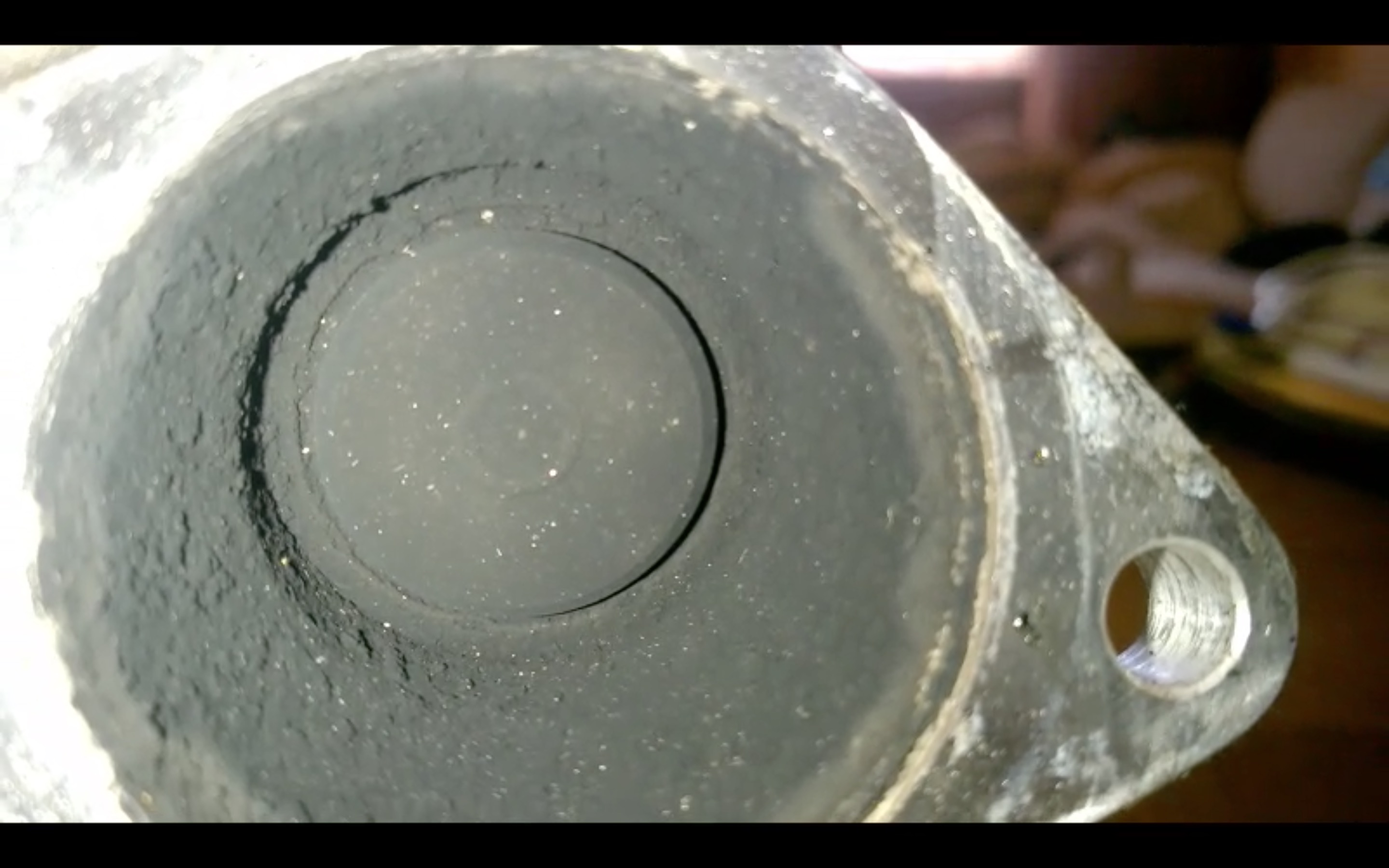

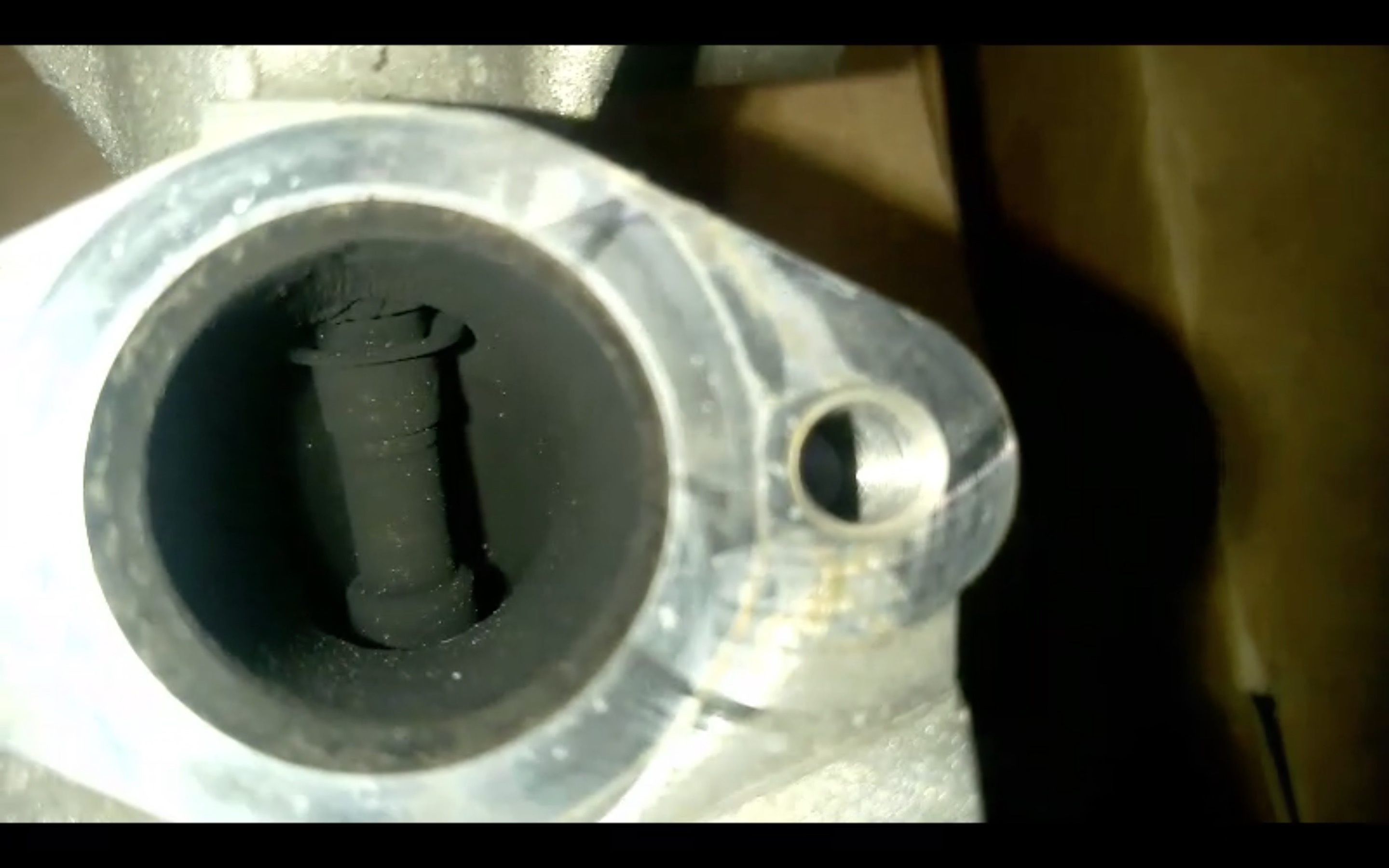

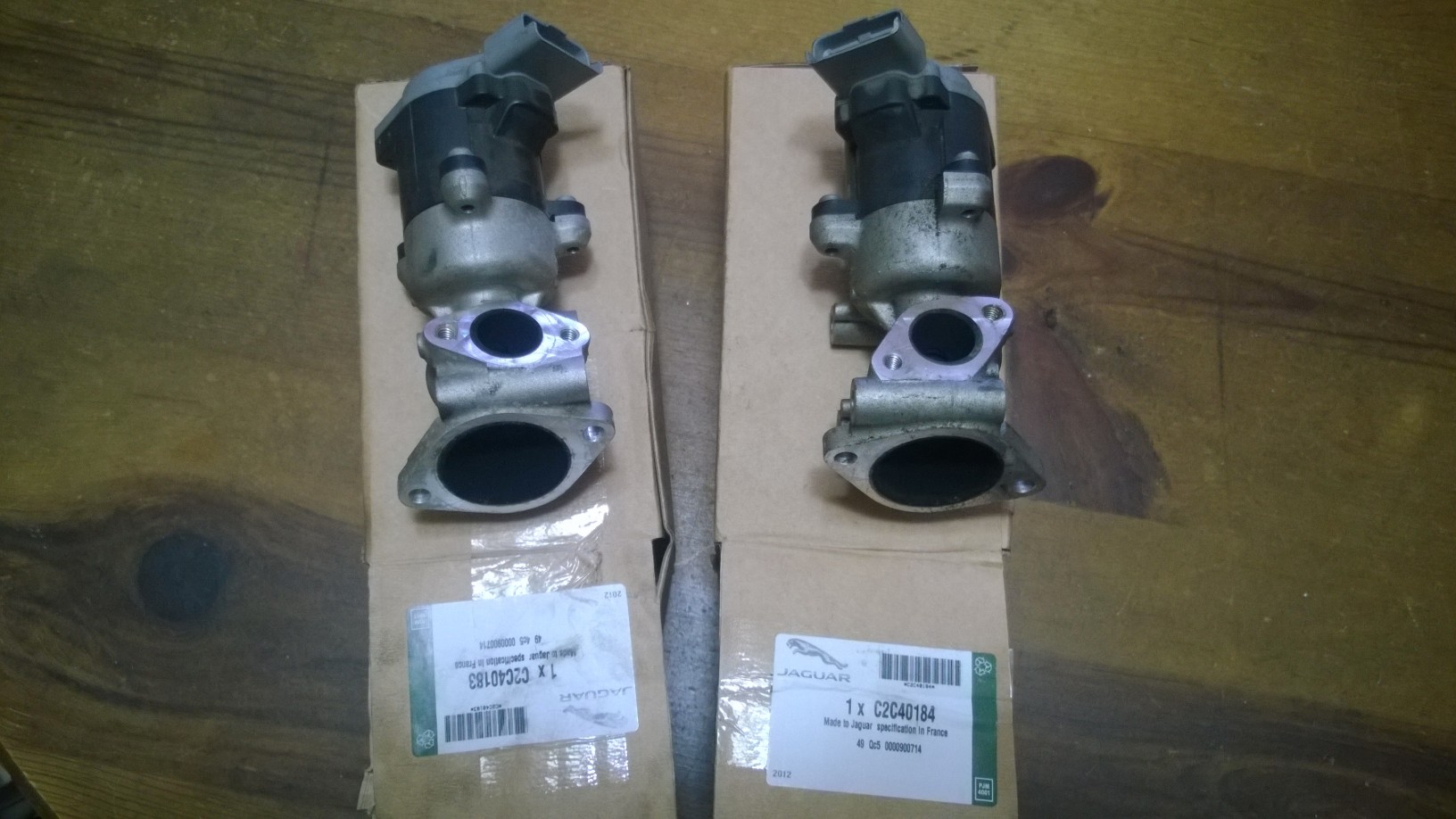

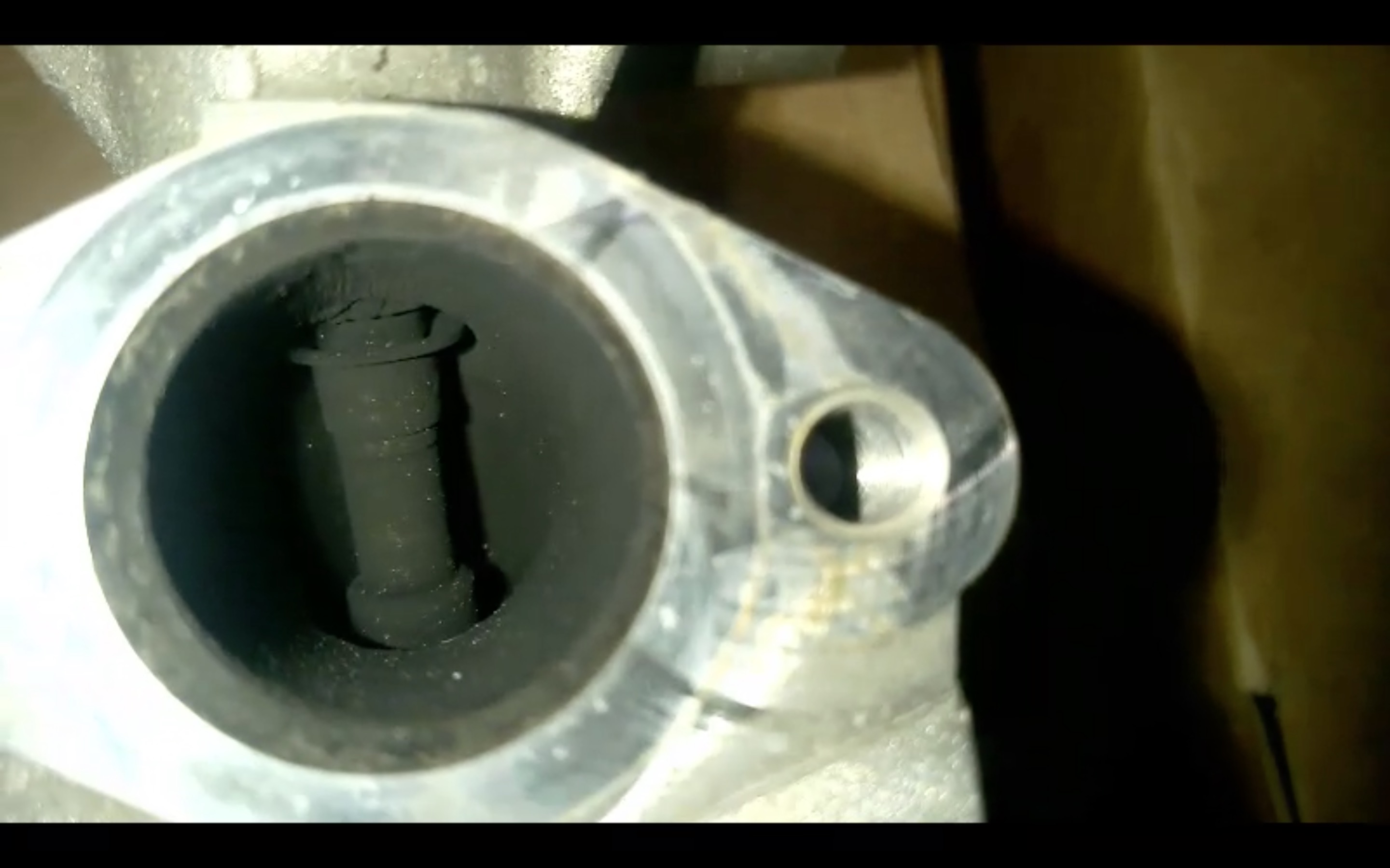

Que bieeeenn!, ahora las 2 EGR's. Pués eso, segun el conce, el problema de "limitador no disponible" se soluciona cambiando las 2 EGR del s-type. Presupuesto al canto de 900,02euros (literalmente)... y supongo que si no se soluciona iremos por cambiar los turbos, o los sensores, o lo que sea...
Voy a plantearme seriamente reparar o desguazar el coche.
Alguien ha cambiado las EGR del 2.7D? básicamente para contrastar el problema y los costes.

Hola miskybat:miskybat escribió:Que bieeeenn!, ahora las 2 EGR's. Pués eso, segun el conce, el problema de "limitador no disponible" se soluciona cambiando las 2 EGR del s-type. Presupuesto al canto de 900,02euros (literalmente)... y supongo que si no se soluciona iremos por cambiar los turbos, o los sensores, o lo que sea...
Cambiar las 2 EGR es el precio a pagar por utilizar gasoil normal en lugar de gasoil premium.
Asegúrate (por la pasta que te cobran supongo que estará incluido) que desmontan los 2 radiadores que anteceden a las 2 EGR y los limpian bien limpios (a ser posible en baño de ultrasonido como las toberas de los inyectores), ya que forman parte por diseño de la estrategia de enfriamiento de las cabezas de los pistones. Esta operación obliga a sacar el liquido refrigerante, ya que es éste el que enfria los gases que atraviesan dichos radiadores.
Si no lo has cambiado nunca, puedes aprovechar, son 13 litros de orgánico al 50% (color rosa/anaranjado). Según Rota, la marca Kraft es de las mejores (libera menor número de radicales OH libres). Yo tuve que cambiar la bomba de refrigerante (agua) cuando cambié el kit de distribución, porque se degradó el tapón del fondo de saco, ya que funciona como ánodo de sacrificio para neutralizar los radicales OH y que no atenten contra el motor.
Los turbos será lo siguiente en cascar o degradarse su funcionamiento si sigues utilizando gasoil normal.
Lo siguiente en colmatarse será el filtro de partículas del sistema de escape. Ojo que para este también es crítico el aceite, debe ser 5W30 ACEA C1.
El gasoil normal, no es ni malo ni bueno, tiene la misma potencia que el premium, lo único que las petroleras no le ponen el paquete de aditivos para quemar en su totalidad el bio-diesel (FAME: Fatty Acid Methyl Ester) sin que se genere chapapote, que es el que atasca todo.
Sugiero la lectura del post (en el que observarás que hay controversia) sobre tipo de diesel a utilizar: http://www.forojaguar.com/foro/viewtopi ... =34&t=7453
Estas lindezas provocaron que FORD/PSA desarrollaran el motor diesel 3.0, en el que entre otras cosas, los turbos trabajan en serie y no en paralelo o que FORD y Land Rover monten el mismo motor 2.7D V6 con un solo turbo en sus todo-terreno.

ni de coña van a desmontar y limpiar los radiadores... vamos, me quedaría pasmado si lo hicieran, dudo que hayan desmontado ninguna EGR para revisarla, supongo que habrán tirado de ordenador y diagnosis para decidir cambiarlas. En cuanto al gas-oil, por mi parte siempre he repostado premium, para los diesel que he tenido,(el anterior propietario, ni idea), pero en este sólo he tenido tiempo de ponerle 2 depósitos. Hace aprox un mes que lo compré, y la verdad, lo ha tenido más el mecánico que yo. Recién comprado (junio2015), le hice todos los filtros, aceites, liquido frenos, ... revisión completa (620euros), sólo el aceite Helix Ultra AM-L5W30 costó 176euros (7litros según factura), repasando las especificaciones del mismo veo que son ACEA C3 low SAPS, (aunque en catálogo de fabricante, para jaguar/ford, recomienda Shell Helix HX7 AF 5W-30). Supongo que el que han puesto es el que toca. (conye!, estaría bien que ni eso hicieran en un conce oficial).
De entrada he retirado el coche hoy para una "segunda opinión". Tengo un conocido propietario de un conce de otra marca, MECANICO con mayusculas que se ha ofrecido para desmontar (de verdad) y revisar las EGR, el compresor de A.A, condensador y lo que toque. Realmente me fio más de alguien que (aparte amigo) sabe de mecánica y sin intereses me dirá realmente como están estos elementos, si hay que cambiarlos o no.
Pensad que a la conclusión de cambiar las EGR, se ha llegado porque no puedo usar el limitador de velocidad (control automatico), cuando pulsas el [+] en el volante, te salta el mensaje "limitador no disponible" y parpadea una luz naranga redonda tipo estrella... realmente dudo muchiiiiiisimo que se solucione cambiando las EGR. (pero claro, pago yo, y si no es eso, pues a seguir cambiando).
Lo que os agradecería mucho es saber si ponerle aditivos al diesel o no, y en su caso. Qué aditivo? Algo que ayude a limpiar válvulas, turbos, etc.

Hola miskybat:miskybat escribió:Javier,
"Si es esta la modalidad que tienes, tiene toda la pinta de que deben estar sucios los contactos de giro en el volante...." ??? puedes situarme estos contactos?, puedo medir las resistencias, pero primero tendré que saber donde. Gracias.
Los botones están en la parte derecha del volante de la dirección, luego necesariamente o hay un mazo de cables enroscado o tiene que haber unos aros y unas ballestillas a través de las cuales se pase el contacto entre la parte movil y la parte fija. En la página 2549 del manual de taller tienes los detalles.
El manual de taller lo descargas de aqui: http://www.jagrepair.com/images/AutoRep ... rkshop.pdf
El manual eléctrico que aplica lo descargas de aqui: http://www.jagrepair.com/images/AutoRep ... 2006on.pdf
Hola miskybat:
Releyendo el post, hay algo que quedó pendiente de respuesta por despiste: Cuando el vehículo entra en FUNCIONAMIENTO RESTRINGIDO inhabilita el funcionamiento del control automático de velocidad. Esto funciona así, independientemente de la razón por la que haya entrado en FUNCIONAMIENTO RESTRINGIDO.
Si pretendias poner el modo de control automático de velocidad y en el display del tacómetro tenías el texto de FUNCIONAMIENTO RESTRINGIDO, no te deja. A su vez este mensaje va acompañado de la activación de una luz testigo, si es la de color naranja te deja circular limitando mucho la potencia (esto me ha ocurrido a mi), si se enciende la de color rojo, no se si hay que parar inmediatamente o lo hace el propio software de control por ti.
De los mensajes que dices que te presenta (LIMITADOR NO DISPONIBLE) y de la lectura del manual de taller (último párrafo de la página 2552), se deduce que tu vehículo tiene control de velocidad de crucero adaptativa. En dicho párrafo, indica que puede haber errores en otros subsistemas del vehículo que impiden activar el control de velocidad adaptativo, en particular cita errores del ECM (debería decir PCM Powertrain Control Module, que es como refiere Jaguar al ECU que gobierna el motor diesel), por tanto, es plausible que el mal funcionamiento de las válvulas EGR impidan activar el control automático de la velocidad adaptativa, debido a que las mismas participan de forma activa en el control de la misma.
Las luces testigo naranja y roja están sobre el display de cristal líquido, dentro del propio velocímetro. Si has activado el ETM, se habrán encendido con el test nº 3.
Bien, lo prometido...
finalmente como he comentado, se han sustituido las 2 EGRs, por originales jaguar. (en un servicio Bosch). Como se aprecia, las válvulas están solo "ennegrecidas", realmente no han tenido tiempo de saturarse (el coche tiene sólo 50.000km), el problema es que el mecanismo que abre y cierra el paso está clavado en las dos EGR. Cuando compré el s-type, llevaba parado más de un año, en un subterráneo que era más un zulo que un lugar donde dejar un coche, cosa que me ha traído problemas de contactos sulfatados, actuadores clavados y otras historias. Finalmente, después de invertir unos 3.000 euros al coste del coche, parece que ahora está todo correcto y tengo jaguar para tiempo (toco madera!).
Adjunto las fotos de las EGR y miraré también de hacer alguna foto del módulo de control de velocidad (esto está difícil). Se ve claramente que no están de carbonillas como para cambiar, pero los actuadores electrónicos están muertos... miraré de abrirlos para trastear un poco con ellas, a ver que saco en claro.
Un saludo y espero que la próxima vez sea para comentar algo que no sea un problema.

Gracias por las fotos
Gracias por acabarlo. Lo que mas me sorprende es que se vayan las 2 egrs con solo 50.000kms, seguramente solo haria ciudad, a bajo regimen de vueltas y con gasoil del barato barato.
por si a alguien le pasa. Y ojo que yo esto NO lo recomiendo, se pueden anular las EGR con softwares.
Así es, como ya he comentado, el anterior propietario lo usaba de higos a peras, igual hacia 500km al mes, que el siguiente no lo movía. Básicamente los problemas surgen por usar un coche diesel con una cilindrada de camioncillo, motor preparado para cascarle 50 ó 70 mil km al año (mínimo) y usarlo como si fuera la bici del fin de semana, conduciéndolo a lo "Flanders" por ciudad y racaneando seguramente con el gas-oil del barata,barato.
De echo las EGR (ó AGR) no estaban colmadas de carbonilla, (como se ve en las imágenes), estaban literalmente clavadas. Estoy convencido que por el poco uso y la mala circulación que le han dado al motor.
En cuanto a conducción no he notado ninguna diferencia, el coche sigue tirando de una manera alucinante, gasta poco y suena de maravilla. Lo que si he notado (y mucho), es que tarda muchísimo en llegar a la temperatura óptima de motor, si antes con 5-10km el coche ya estaba a régimen, ahora a los 20km aún no ha llegado al óptimo, por lo que hay que reprimir el pie durante más tiempo.
Seguiré controlando y reportando el funcionamiento, aunque ahora la conducción es una delicia.
