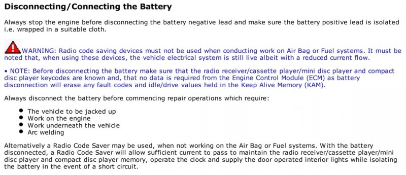

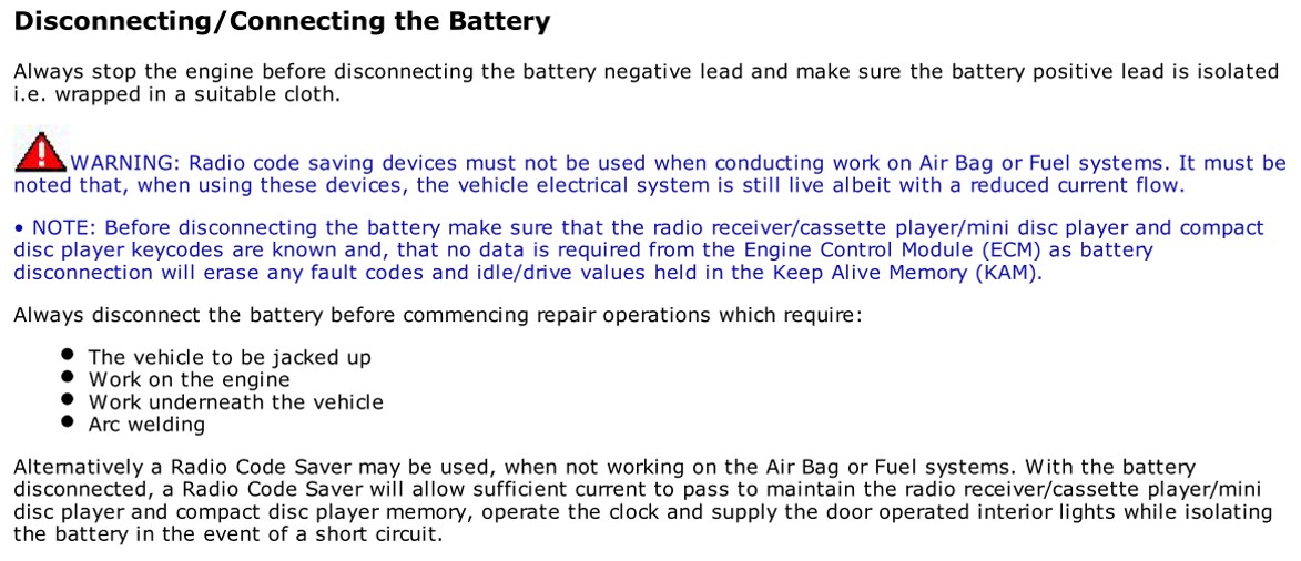

Hola Juanelas:
El manual de taller del XF de 2008 (el que corresponde a tu modelo), dice esto en la página 66 (del lector de PDF), por tanto, si parece que tenga código la radio. Saludos

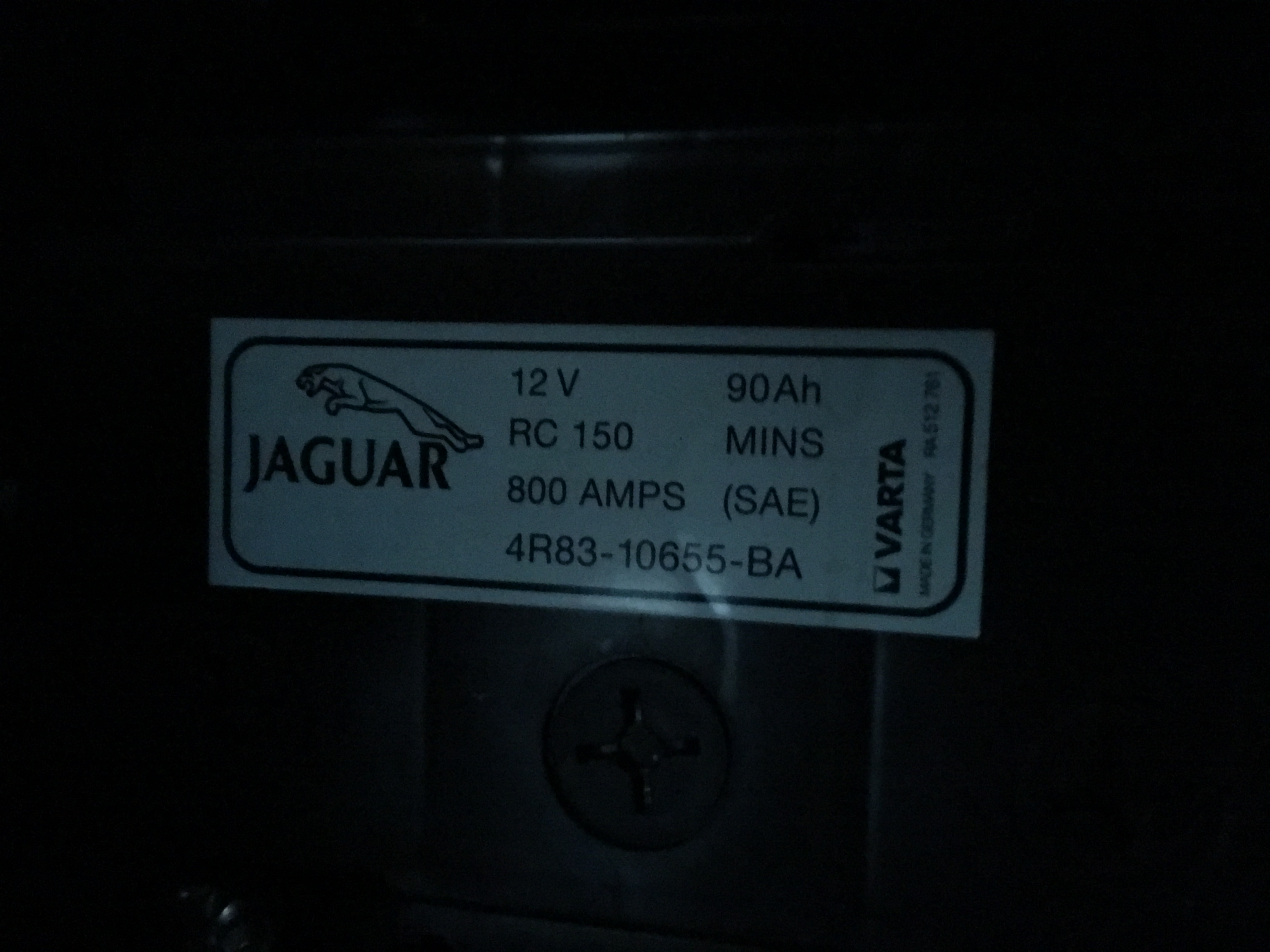

Ok, Javier, os informaré. Esta es la batería que llevo, si la cambio me aconsejáis una de mas amperios o con 90 es suficiente.

Hola bichi422:
Yo en mi S-Type 2.7D V6 la original era de 95Ah, 800A, 12V, y la sustituí por la VARTA Silver Dynamic H3 100Ah, 830A, 12V. Es importante que tenga las misma medidas exteriores, para que quepa en el hueco de la misma y los cables de conexión queden a la misma altura.
Mi S-Type no incluye Start/Stop, pero si el tuyo tiene dicha funcionalidad, tienes que comprar una batería que la soporte (no te vale la Silver), porque con Start/Stop está expuesta a excesiva fatiga eléctrica (creo recordar que la misma capacidad pero con Star/Stop eran 100€ más).
Tener una batería más grande, siempre que el alternador sea capaz de suministrar 1/10 de su capacidad, proporciona estabilidad a toda la electrónica, evitando caida de tensión en el arranque debido al pico de corriente tan grande que provoca el motor de arranque.

Hola bichi422:
En www.oscaro.es tienes las 2 baterías, la VARTA que yo le he puesto al mio y la MAGNETI MARELLI que propones tu. Las medidas en altura no son iguales y el tipo de bandeja para fijación tampoco. Tienes que ir al coche con un metro y medir la altura, porque si fuese más alta, no llega el cable del positivo y si fuese más baja le tienes que forzar y termina partiéndose la brida metálica. Vas al coche y tomas las 3 medidas: Alto, Ancho y Largo.
https://www.oscaro.es/bateria-jaguar-xf ... 63-gt#2863
Para que entre la bateria en el alojamiento lo crítico es el Ancho y el Largo y para que puedas fijar bien los cables de los bornes lo crítico es la altura. Si de fábrica Jaguar requiere 800 Amperios instantáneos, creo que, el que sea capaz de proporcionar 900, no aporta nada significativo y duraría algo menos.
Aqui tienes el buscador de baterías de VARTA:
http://www.varta-automotive.es/es-es/ba ... 7C&ss_etn=
En cuanto a la pregunta de si el alternador será capaz de cargarla, si tu vehhículo (disculpa que no me acuerdo del motor) tiene motor diésel 2.7D V6 (igual que el S-Type), no tienes problema porque la regulación de tensión es contínua y la ejecuta el ordenador que gobierna el motor (ECU PCM), función de la demanda de carga. Lo tienes descrito en el manual de taller y en el manual eléctrico.
