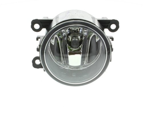

Los focos delanteros antiniebla son redondos. Te pongo una foto:
Los focos a comprar valen unos de Citroen mismo:
Este es el de referencia Jaguar: XR837532 (redondo, !ojo que hay uno ovalado pero solo es para antes del 2003!)

Aqui te dejo una composición de los 2 modelos de faros antiniebla. Por el paragolpes delantero, observo que tu S-Type es un X206, pero a la vista de la tapa de plástico donde has paracticado el hueco, parace que se adaptaría mejor un faro X202.
Faro para X204 y X206
https://www.sngbarratt.com/uk/#!/Englis ... c64aa0398b
Faroa para X202
https://www.sngbarratt.com/uk/#!/Englis ... 18573c9b9f
Composición de los 2 faros:
Se me ocurre que la fijación del faro redondo se puede realizar con 4 tornillos, intercalando 4 separadores entre las piezas de fijación y el frontal donde has practicado el hueco.
