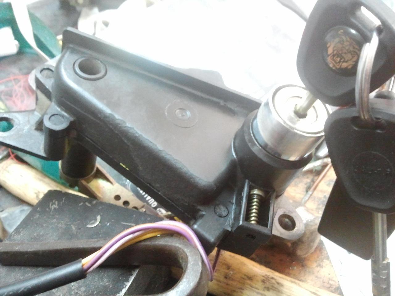

Muy buenas, pues resulta que mi maletero sólo se podía abrir mediante el botón de la guantera, la cerradura no iba estaba bloqueada independientemente de la posicion del bombin de la llave del cierre, por lo que me lie con ello para solucionarlo, no sea que un dia fallase el boton de la guantera o su sistema.
Se desmonta la cerradura, y se eliminan unos tetoncillos de plastico para poder separar la cerradura en dos partes,
y la solución esta en aumentar bastante de material la zona metalica donde el bombin apoyaría al abrir el cierre, yo he empleado masilla bicomponente, y el resultado perfecto.
Os adjunto unas imagenes, me gustaria haberlas ido colocandolas en el post con textos pero no se si me han cambiado imageshack o que... que no puedo subir fotos.

Hola Samuel, me está pasado lo mismo. Sólo puedo abrir el maletero cuando pulso el botón de la guantera, independientemente de la posición del bombín. Podrías enviarme las fotos a me email?

Hola Samucalle, acabo de poder acceder a tus fotos. Gracias.
