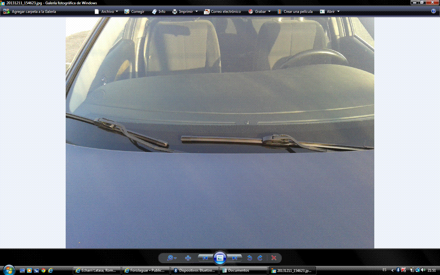

Buenos días.
Acabo de incorporarme al club, aunque llevo 4 años siguiéndolo.
Mi gato es un S-type 2.7D del 2004, y con 182.000 Kms, únicamente me ha fallado el módulo del climatizador.
Para mi desgracia, el concesionario de Pamplona cerró en Agosto, y nos ha dejado con el culo al aire en cuanto a repuestos.
De todas formas, tengo un taller de confianza, que me soluciona el 99% de mis necesidades, y como en este caso, incluso mejora el original.
He cambiado los limpias originales por unos Bosch de silicona, que mejoran al 100% el funcionamiento de los mismos, limpian perfectamente, y son supersilenciosos. Además, traen el difusor para conectar el tubo sin problemas.
En cuanto pueda, adjunto fotos y referencia comercial.

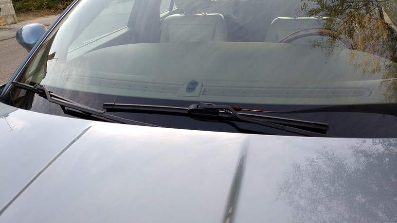

yo para mi XJ, ojo una es mas grande, aparentemente que para S-Type he comprado estas y me llegan la semana que viene, cambio a diseño moderno Aerotwin Retrofit ...
https://www.recambioscoches.es/bosch/11 ... 0wodhHIPQA
seguro que las hay justo del tamaño de S-Type, es diseño Aerotwin Retrofit , de todas formas en cuando lleguen las publico.
y si hay que prepararse para el invierno, ....
* buzeando un poco , veo que son iguales para XJ, que para S-Type

Re: ESCOBILLAS LIMPIAPARABRISAS
ya las tengo en casa y las he puesto, magnificas, estaba ya harto de las de diseño tradicional, he hecho prueba con agua y perfectas y además sobresalen mucho menos que las anteriores. Estan en XJ, aunque creo que S-type, es igual, con chorritos en las escobillas.
