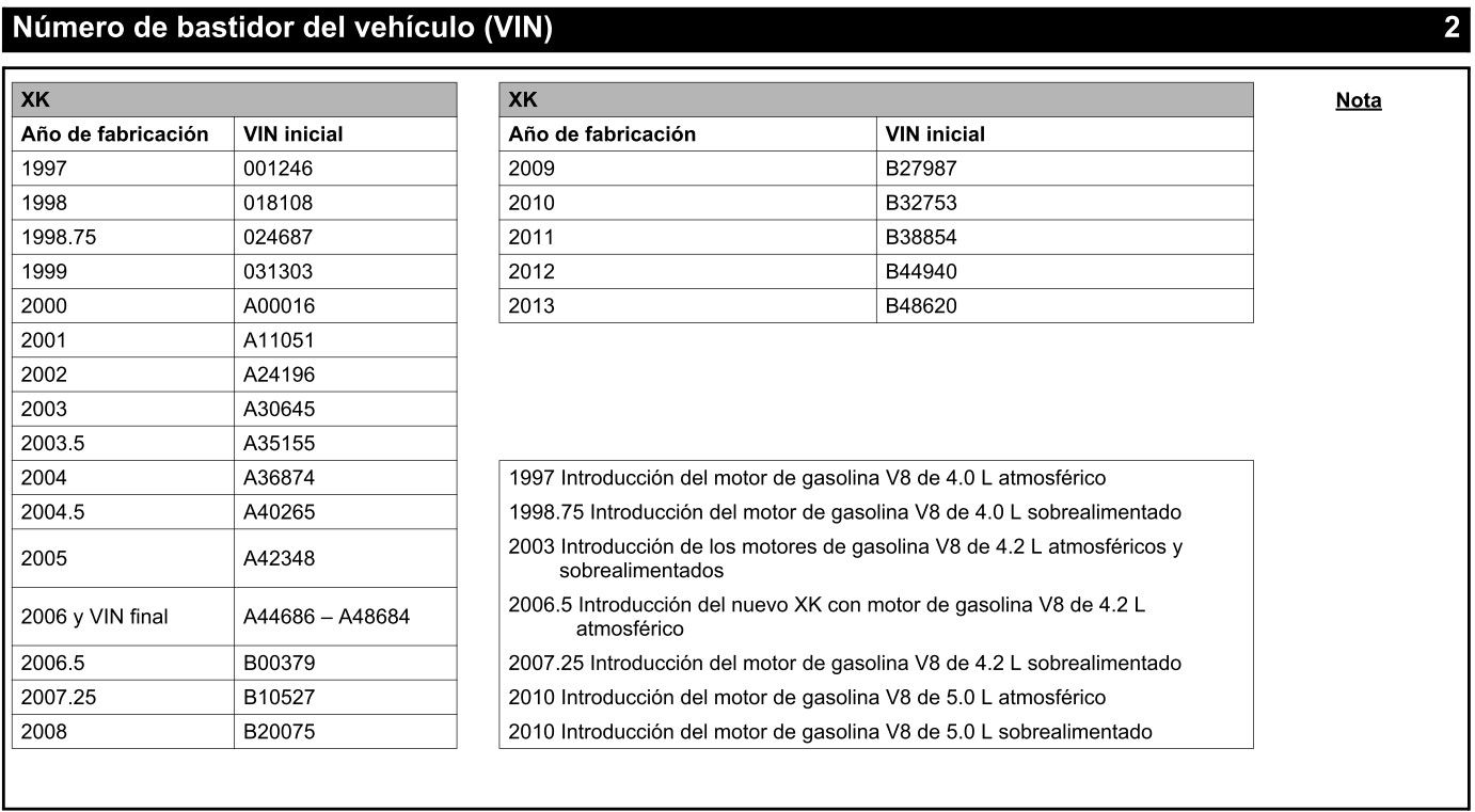

Por eso te decía que tienes que descargar el manual de especificaciones de vehículos Jaguar y ver por le nº de serie (ultimos 6 caracteres del VIN) que manuales corresponden a tu vehículo (te pongo a continuación la página 6 del lector de PDF).
Observa que Model Year 2006 (quiere decir vehículo fabricado con especificaciones del año 2006, que puede haber sido fabricado desde mediados de 2005) hay 2 versiones:
- 2006 y VIN final A44686 – A48684 (los 2 primeros trimestres del año)
- 2006.5 B00379 (los 2 últimos trimestres del año)
Con el manual anterior es con el que seleccionas los lubricantes y fluidos para mantenimiento.

Como la modificación en la serie XK de 2006.5 corresponde a haber introducido el motor 4.2 V8 atmosférico y tu indicas que el tuyo es atmosférico, el número de serie estará comprendido entre B00379 y B10527. A partir de B10527 (MY 2007.25) introducen el motor 4.2 con compresor volumétrico. Sabiendo esto, tienes que buscar que manuales (eléctrico y de taller) corresponden al número de serie de tu vehículo.
Todos los coches de todos los fabricantes tienen 2 referencias, una la comercial que se corresponde con los rótulos externos y otra la de ingeniería, que es la que hay que tener en cuenta para la compra de repuestos, ajustes y versiones de software (firmware) de los ECUs.
