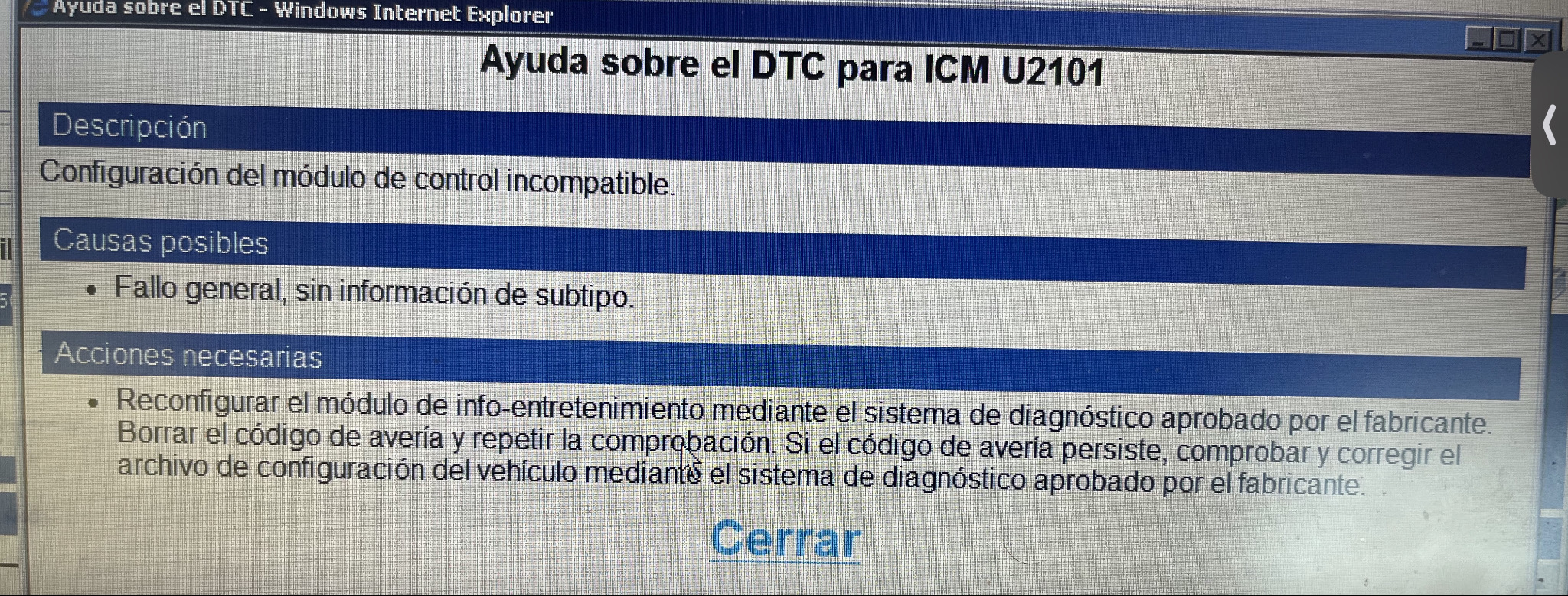

Hay un fallo que me sale de forma recurrente y no soy capaz de borrarlo.
He ejecutado la opción de Configurar módulo nuevo de info taiment, me comprueba la versión del software y como está actualizado no me da opción a hacer nada mas.

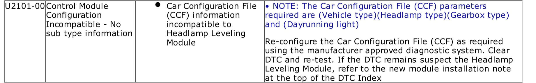

Luego en el manual de taller buscando información del error he encontrado esto
Si este coche está de origen y supuestamente nadie ha tocado las opciones, debería descartar que sea un problema de la configuración CCF? Y pensar que el error lo esté lanzando el módulo de nivelación de las luces? Después de lo de la batería, no me extraña que sea esto aunque imagino que debería haber lanzado algún código relacionado con la iluminación y no esto.
