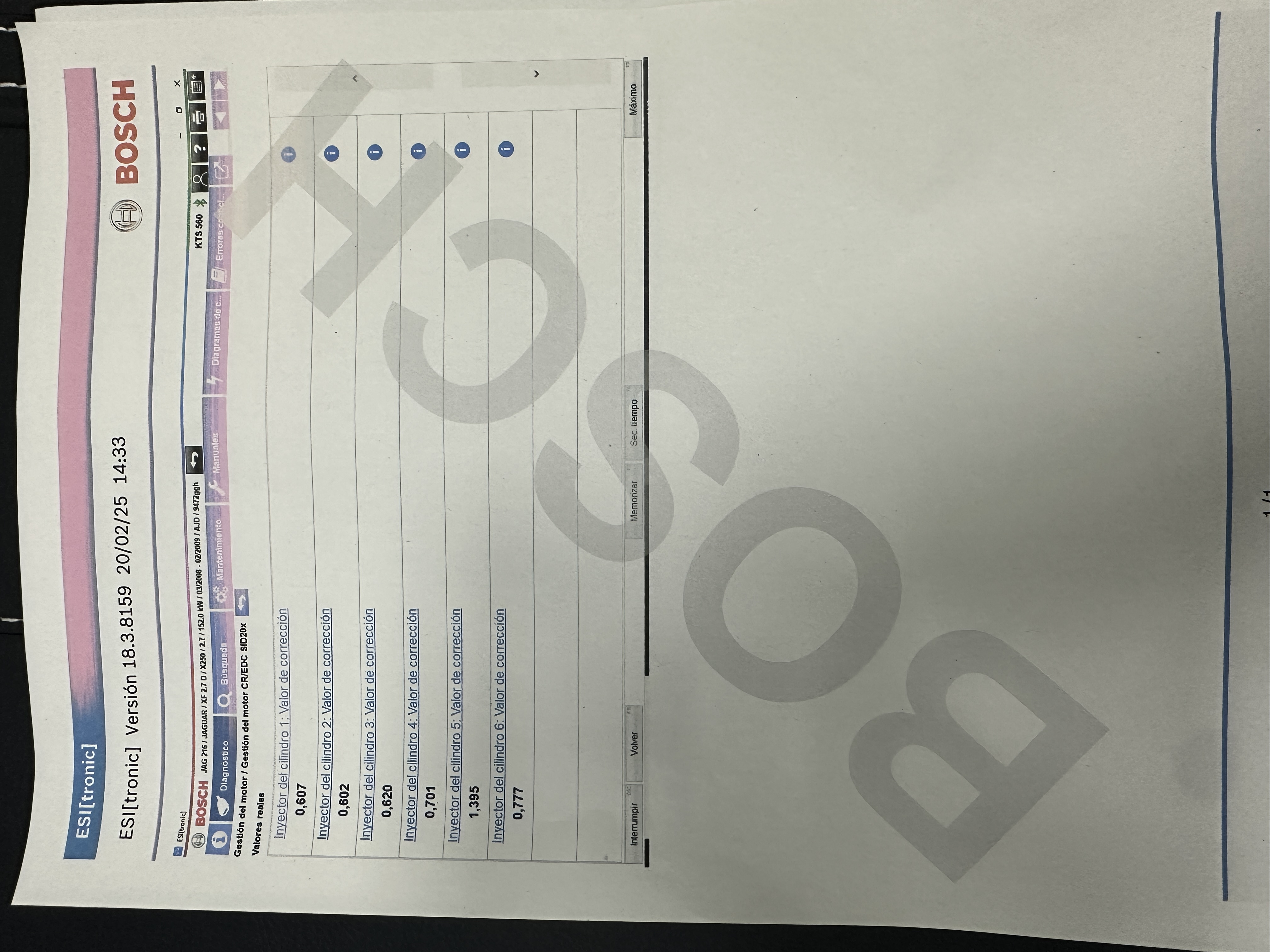

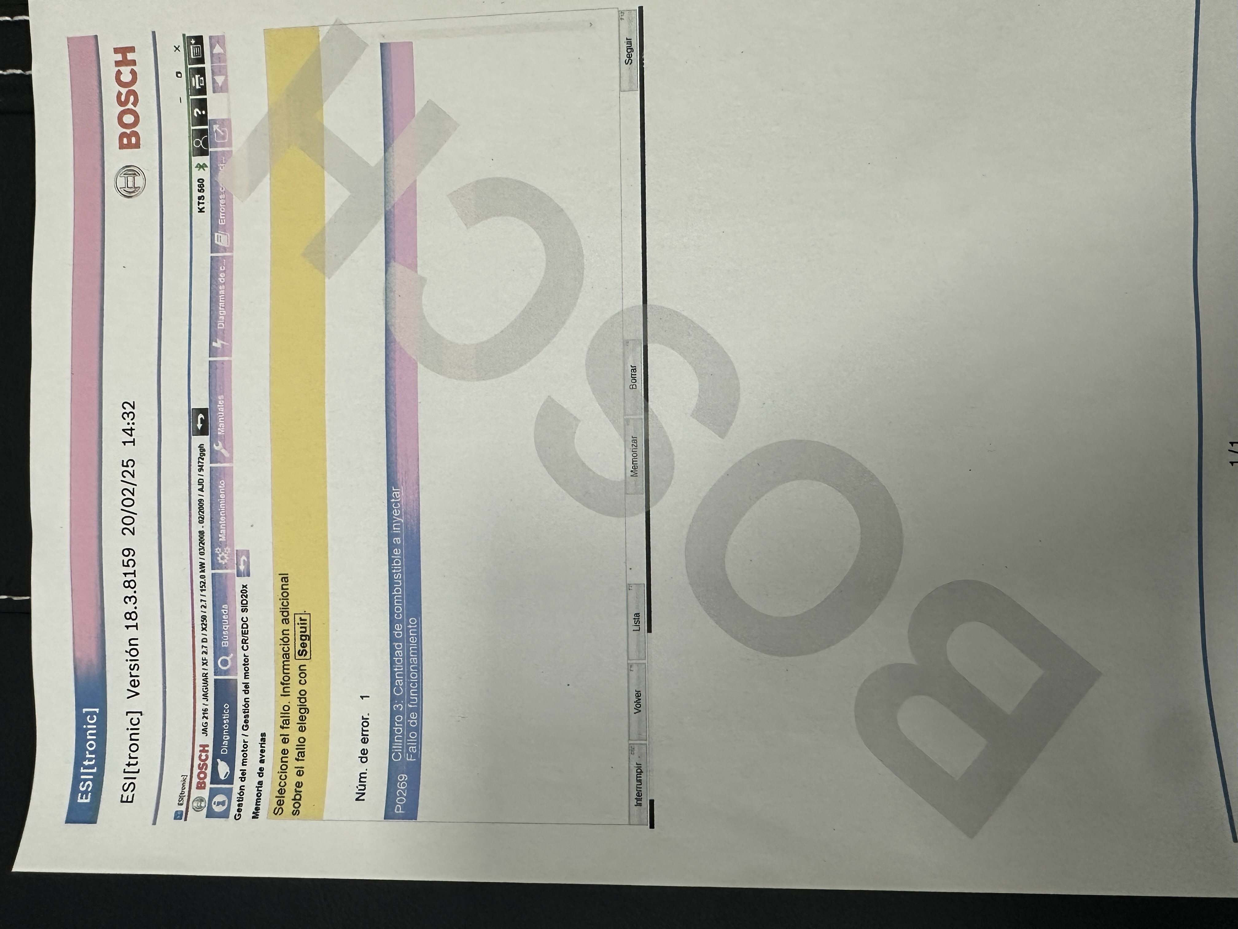

Buenas tardes. Vengo del especialista en inyección. Dice que posiblemente sean los inyectores, y que si la diagnosis no le dice que falla alguno en concreto, el cree que habría que cambiarlos todos. Me dice que suelen salir como 200 y pico cada una.
A ver si la diagnosis le dice algo, porque actualmente, el
Coche se me pone a vibrar como un loco nada más encenderlo, y al ralentí es tan fuerte la vibración que parece que se va a calar. En pantalla aparece funcionamiento restringido.
A ver si dan con la tecla.
Re: Vibraciones extrañas
Hola Miguelher,
Yo le cambio las toberas al mio cada 100.000 Km. Es lo que hay que hacer.
No me acuerdo el motor del tuyo si es 3.0 o 2.7. Si es 2.7, la inyección es VDO (originalmente marca de SIEMENS, actualmente marca de CONTINENTAL) y VDO ya suministra toberas originales para los inyectores. Si es 3.0 la inyección es de BOSCH, en cuyo caso las toberas habría que comprarselas a BOSCH.
Alternativamente se pueden comprar los inyectores reconstruidos, es lo que te pone Jaguar a 500€/inyector. El laboratorio/taller RUFRE reconstruye los inyectores de VODO y creo que también de BOSCH.
Si la inyección es de VDO, no hay que asignar el calibrado de los inyectores a la ECU (codificar), el software de la ECU tiene un mecanismo de auto-aprendizaje. Si los inyectores son BOSCH, entonces hay que trasladar a la ECU los valores de calibración de cada inyector (se le dan 3 valores que son el caudal que suministra a 3 presiones distintas, es lo que refieren como codificar los inyectores.
Si el taller es un especialista en inyección, esto ya lo sabe y los prueba primero en el banco (dispone d eun equipo que simula la ECU para abrir y cerrar el inyector. Los inyectores que lleva son piezoeléctricos de tercera generación (los actuales son piezoeléctricos de 4ª generación).
