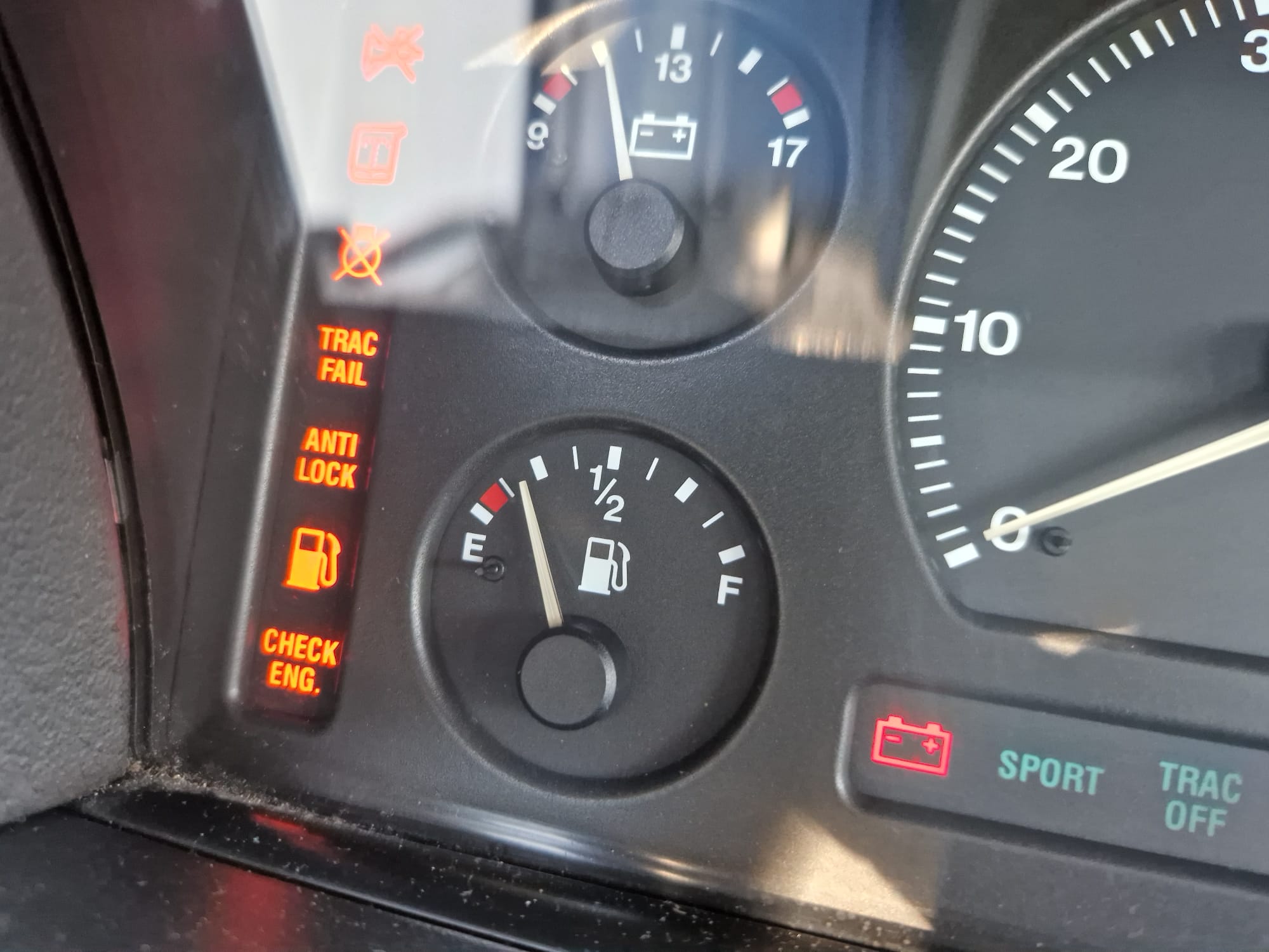

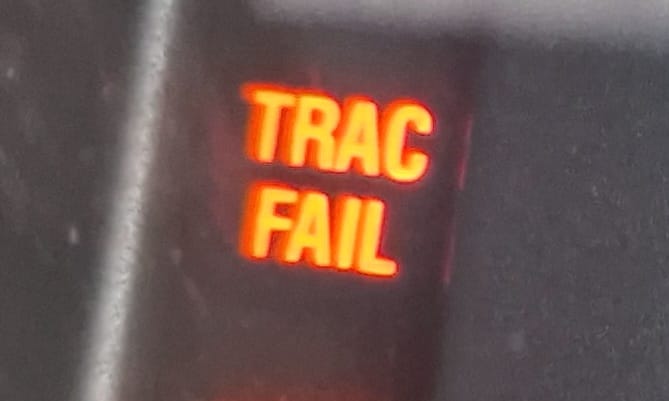

Queria preguntaros :
De vez en cuando se enciende la luz en el cuadro de TRAC FAIL, cuando pasa esto el control de traccion no actua, paro el coche lo vuelvo a arrancar, y desaparece la luz amarilla de Trac fail , y sin problema durante algunos meses.
Queria saber si esto es debido algun problema con los sensores del abs, o es una centralita que da fallos, tambien tengo la sospecha de que
me pasa despues de lavarlo con la Karcher.................
Enrique
trac fail 1.jpeg (18.33 KiB) Visto 11466 veces
Re: Trac Fail / Trac Off
Hola e.zarate,
Si te pasa eso despues de lavarlo, tienes que eliminar las gotas de agua con aire comprimido de los sensores del ABS en las 4 ruedas. Estos sensores son de Efecto Hall y parece que tienes alguno de los cables que conecta con la bobina pelado y con el agua (lleva sales disueltas) hace cortocircuito.
