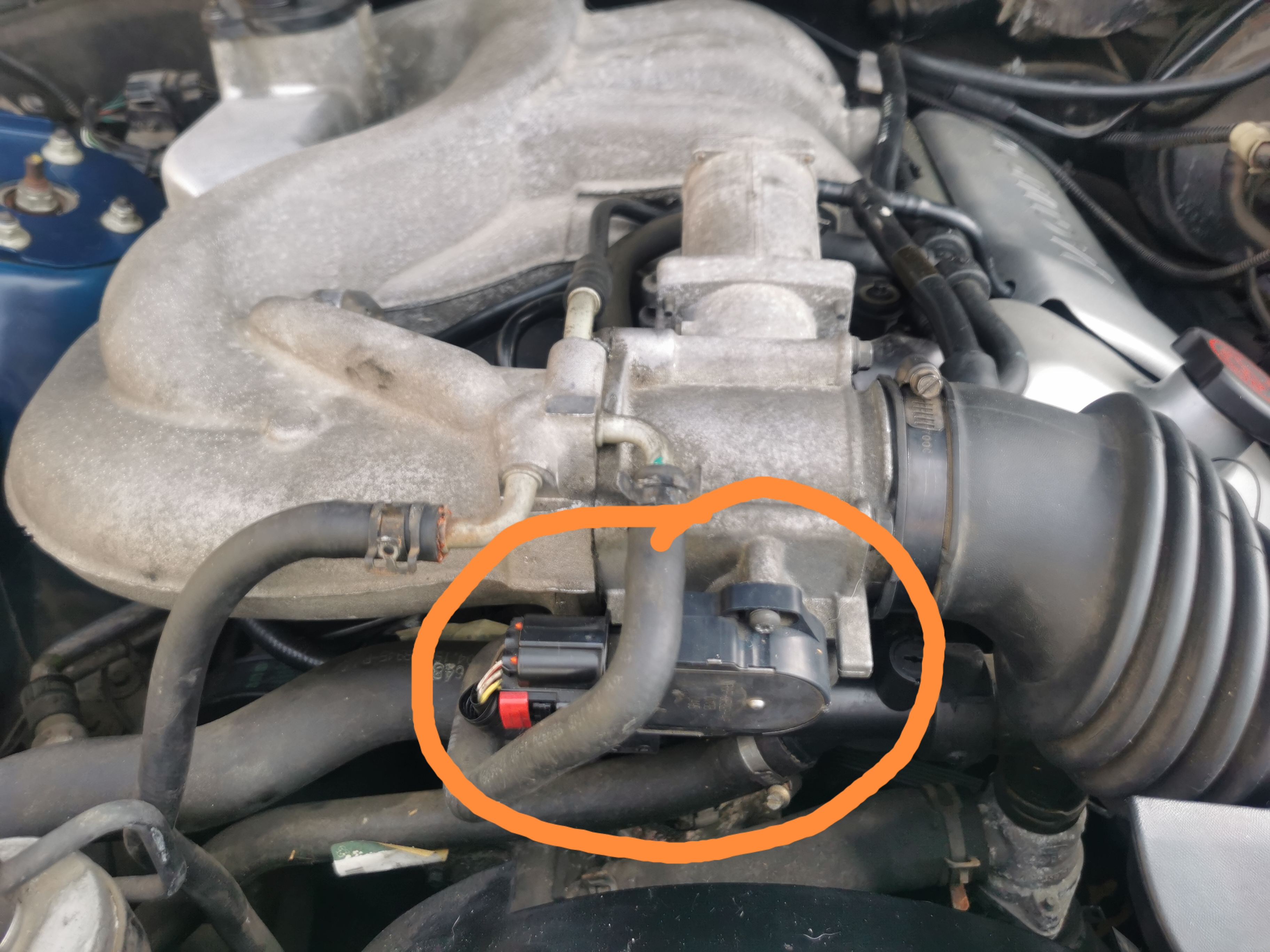

Lo primero darte las gracias jalvarez, por tu ayuda y estoy en ello mirando lo que me pasaste, el microcontrolador que dices puede ser esta pieza negra que adjunto en la foto, pregunto porque no tengo mucha idea, y es la primera vez que me meto a reparar un coche, muchas gracias!

La pieza negra (que has señalado) es el potenciómetro que se degrada y que informa al ECU ECM hasta donde está girada la mariposa de admisión para el paso de aire. En el caso de los motores de gasolina es muy crítica la cantidad de aire que tiene que pasar para que se cumpla en todo momento la relación estequiométrica de la reacción química de la explosión (14,7 gramos de aire por cada 1 gramo de gasolina, observa que la relación es de masa, no de volumen, por tanto otro sensor que tiene que funcionar bien es el de la temperatura de aire de entrada IAT, porque "masa = volumen x densidad" y la densidad disminuye con el aumento de temperatura).
