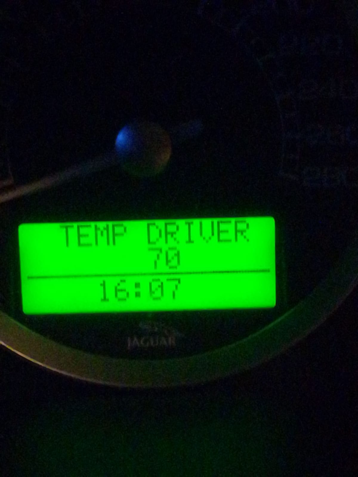

Monitoricé el jag por la tarde y los datos de temp son estos con el coche apagado:
Última edición por Paixu el 25 Abr 2021 21:27, editado 1 vez en total.

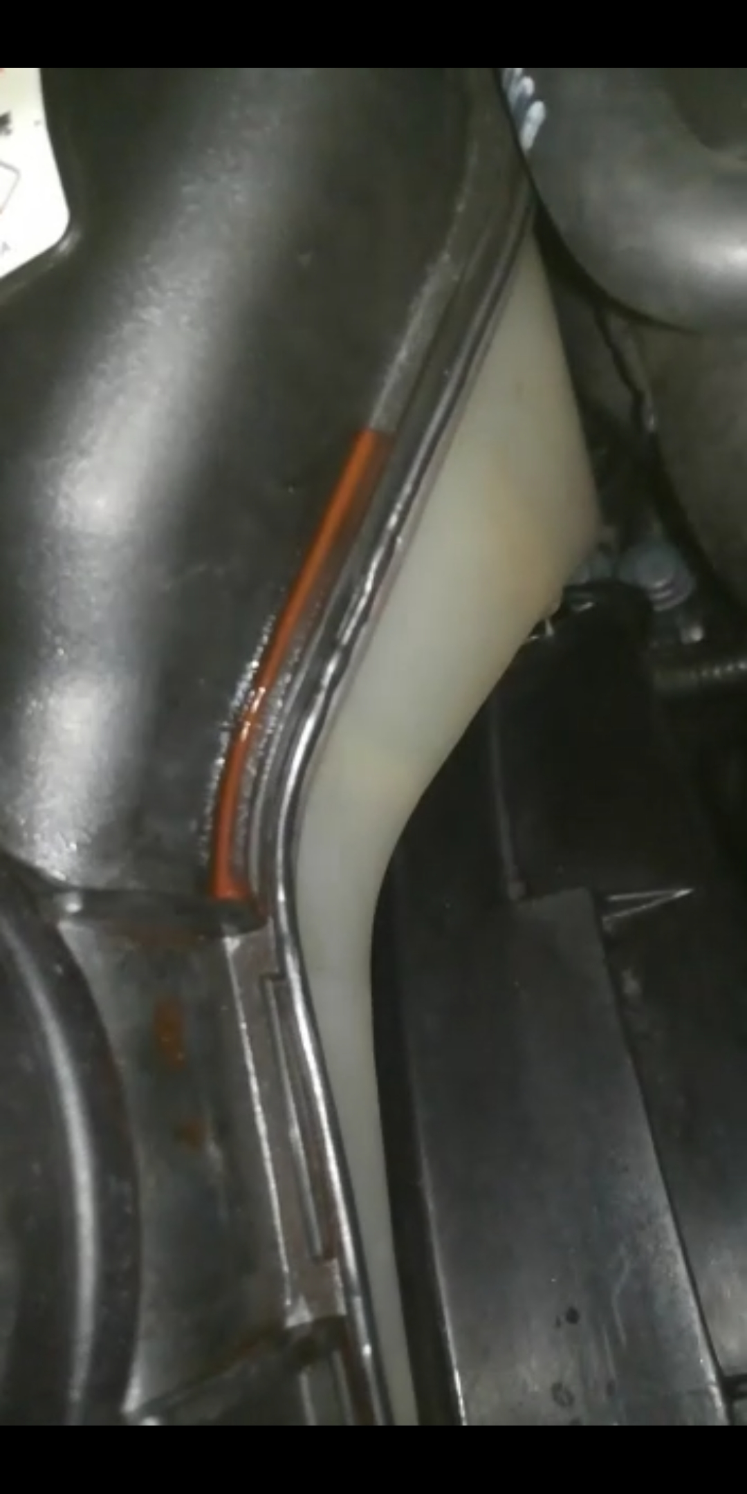

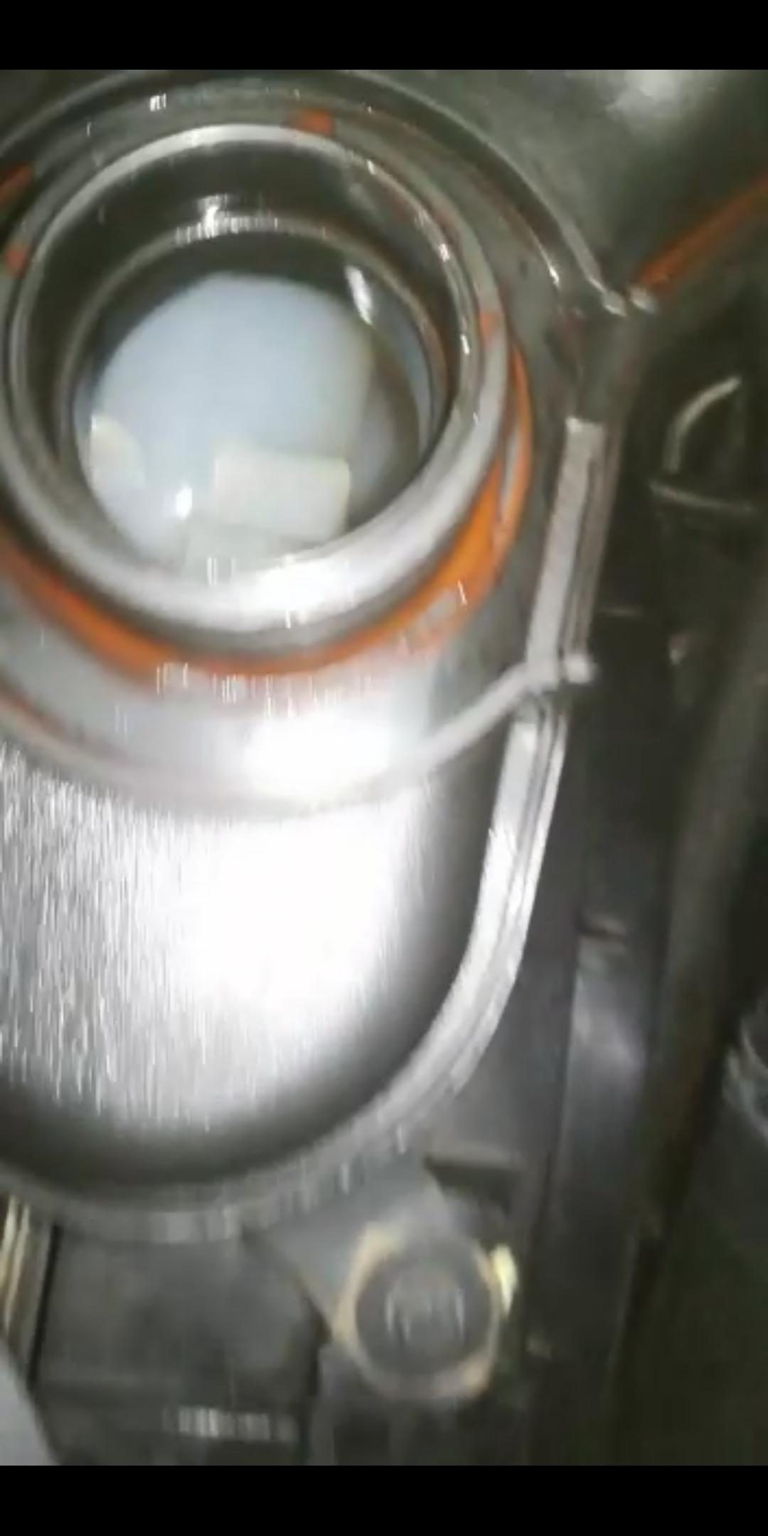

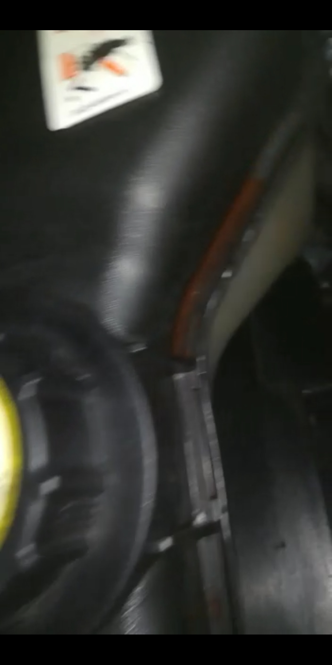

Y parece que fuera del depósito por arriba estaba manchado.

Lo del anticongelante solucionado, al desmontar el depósito para mirar el aire acondicionado perdió algo y parece ser que una burbuja de aire hizo que el nivel no lo repusieran correctamente.
