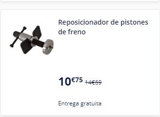

Como ya veo que tenemos un video para realizar la faena, solo comentarte que si lo vas a realizar tú mismo, necesitarás como herramientas especiales a tener en cuenta una llave allen de 7 mm + un reposicionador de pistones.

Por lo demás no veo problema alguno, las pastillas creo que son estas BREMBO - P 86 029 y salen por 34.13+3.9 de gastos de envío en oscaro. Total 38.03€. También en oscaro veo el Reposicionador de pistones de frenos ONE TOOLS - 1T00100 por 19.88. En total sería 59.91€ puesto en casa. Ya puesto pondría la pintura para pinzas de freno de https://www.amazon.es/Foliatec-2160-Pin ... B002EOYEFM por 29.95€ para las 4 pinzas. Con eso creo que todo queda genial y por un precio lógico

Hola Salvaje,
Si quieres mirar en Mano a Mano yo compré el reposicionador por unos 11 euros sin gastos de envío y lo he utilizado en un Renault Laguna 3 sin problemas.
Miraré la traducción de nuevo.
Reposicionador
Reposicionador
