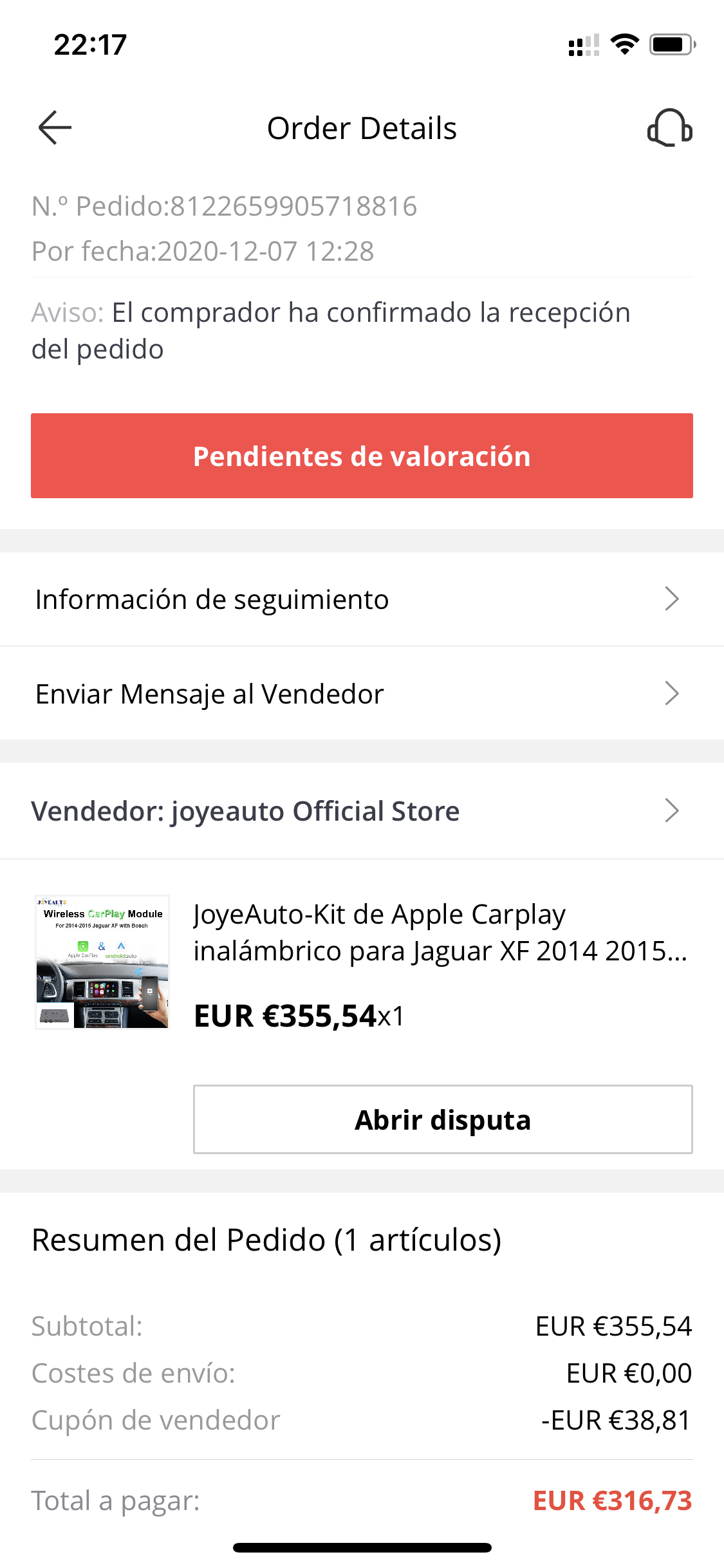

Feliz navidad compañeros!! Pedí el módulo a Aliexpress, tenían una promoción y me costó 314€, tardó semana y media y cuando llegó me cobraron 22€ más de gastos de aduana! La impresión es buena, todo metálico, cables de calidad, etc...mi Xf es un 3.0D del 2012. El módulo es el de Joyeauto.
Tenía mis dudas pero trae un código QR que te lleva a un vídeo tutoríal y en YouTube había visto varios. Le tenia un poco de respeto a desmontar pero os diré que es muy sencillo, tardé un par de horas, con un destornillador torx del 20 y 25 y herramienta plástica de desmontar sale todo. Sábado por la mañana en un par de horas montado. En Madrid Audio todo por 800€.
Resultado: no anula ninguna funcionalidad del coche, lo único, el navegador que en su lugar vas al menú del Carplay. Después de una semana deciros que cumple su función, ahora tengo la aplicación mapas de Apple en la pantalla y puedo manejar el Apple Music desde la pantalla del coche, la resolución de nuestra pantalla es la que es y la velocidad igual de lenta que ahora, pero funciona muy bien. Se conecta solo, todo inhalambrico, no instale ni el cable auxiliar ni el micro porque el mío ya lo saca todo por bluetooth! Si tenéis alguna duda o pregunta, no dudéis en contactarme!

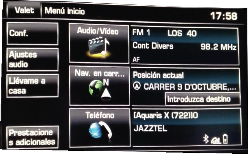

En cuanto a los cambios me refería que en mi jaguar, cuando pongo el navegador, en el cuadro de control de velocidad y revoluciones me indica los giros, esto con este cambio supongo que se pierde.... Entiendo que el resto de cosas como indicas se mantiene.

Re: Carplay
Ah!!! Ahora te entiendo!! Lo pruebo y te digo!! Lo cierto es que si te lo montan, barato no es!! A mi lo que me gustaría es encontrar una pantalla más actual, mas resolución, más rápida y con mejor precisión táctil para substituir la actual sin perder funcionalidades del coche, pero de momento me conformo con el CarPlay que ya es un avance no tener que estar mirando el móvil cuando no encuentras una dirección!! Lo que estoy averiguando es el tema de las actualizaciones, Apple siempre está revisando su sistema y no sé estos Chinos si responderán igual, de momento está al día.
