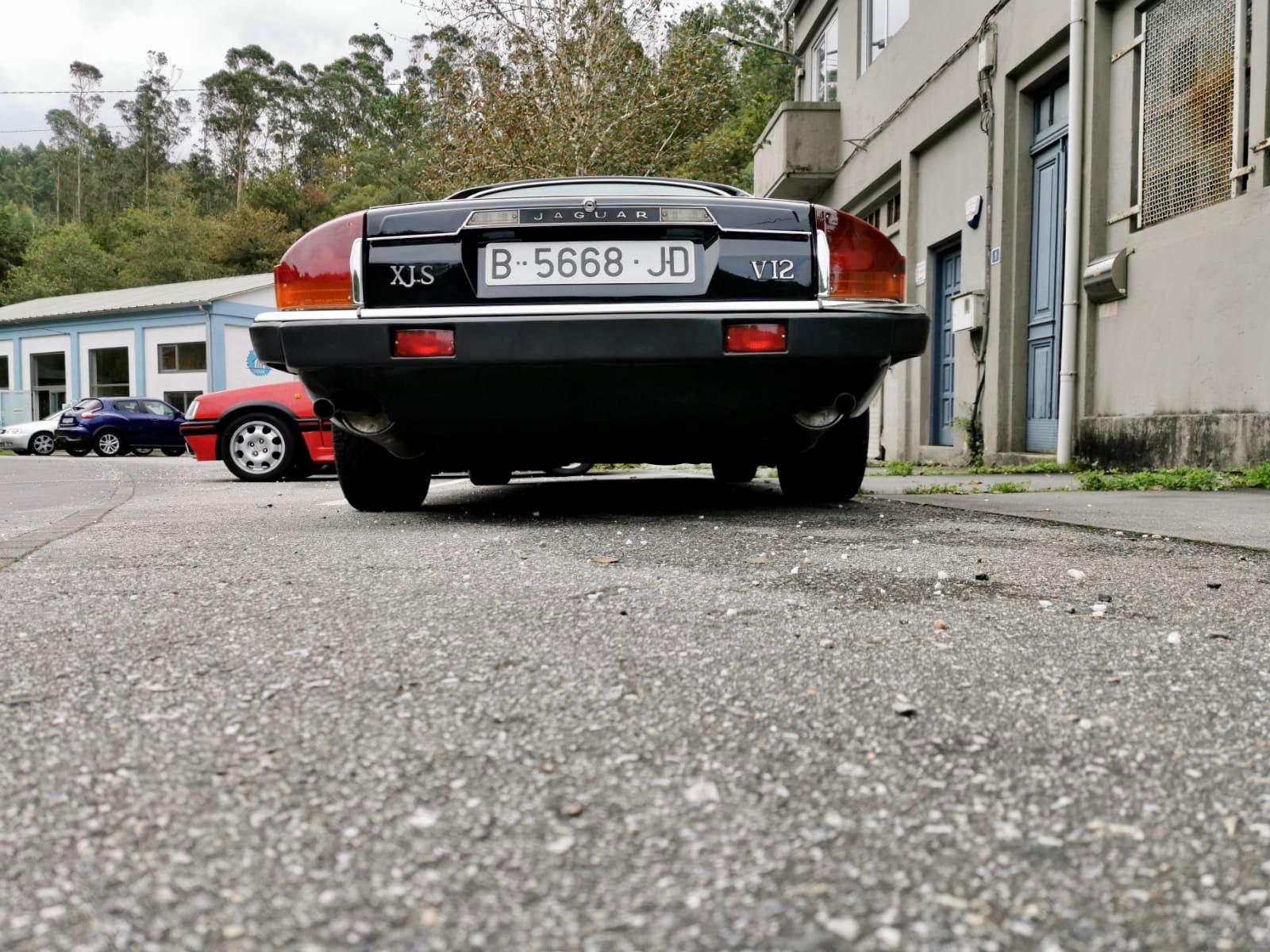

Yo acabé haciendo un cambio de neumáticos. Eso sí, homologando (170€). Y pasé de unas Pirelli de 400€ unidad a poder poner unas de 100€.
Foto de hoy, con los colegas del Club... En las Minas de San Finx.
