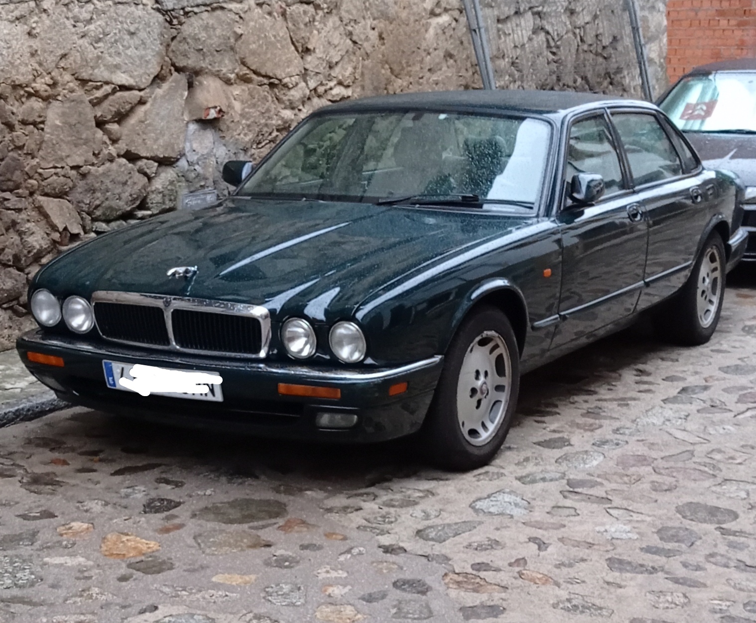

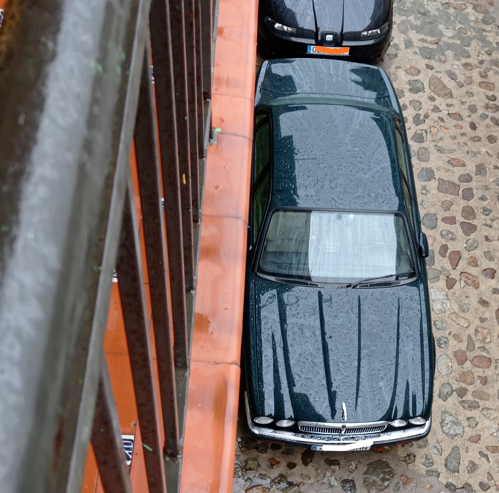

Pues al final después de probarle me dejó encantado h no me pude resistir
Os comparto un par de fotos.
El coche funciona muy bien, arranca sin problema a la primera y el interior está muy bien cuidado. Sólo tiene dos cosillas, la palanca para mover los retrovisores está rota, (lo buscaré por algún despiece), y la puerta delantera derecha no funciona el cierre centralizado, esto lo pondré por el foro del x300 a ver si me hechais una mano de que puede ser.
Espero q os guste!
Saludos!
