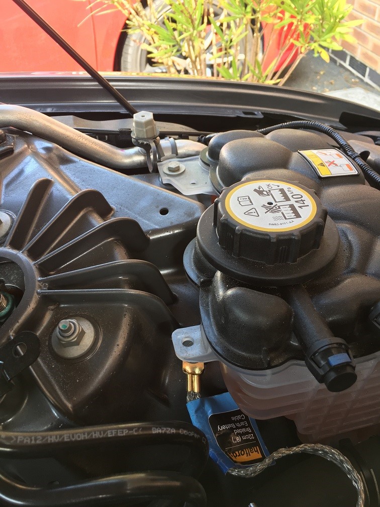

No si rl XF puedr llegar a tener el mismo ptoblema que el XE. Parece ser el cable de toma de tierra.
Os dejo un enlace de los british...
https://www.xeforums.co.uk/threads/sewi ... -fix.6351/
Mensajes: 3000
Re: Ruido que acompaña al acelerar en movimiento
Hola PEPSIMAX,
La solución es sencilla, pero la identificación me temo que no ha sido tan sencilla.
El motor del vehículo, en términos eléctricos está aislado del chasis a través de los silentblocks que sujetan el motor al chasis y necesita establecer una conexión eléctrica con el mismo, debido a que tanto el motor como el chasis actuan de condctor de retorno de la corriente a la batería. La conexión para dar continuidad entre ambos componentes aislados por los silentblocks de goma, se ejecuta con un cable de cobre gordo. Lo que indican en el posto de UK es que sustituyas dicho conductor, basado en un cable con camisa rígida (que transmite la vibración mecánica), por un cable trenzado de cobre. Yo añadiría que además de ser trenzado (para que sea flexible y no transmita la vibración), que los hilos de la trenza estén estañados (color plateado), de esta forma serán mas resistentes al aceite, y demás lindezas que pueden circular por el vano motor.

El coche lo tengo en el concesionario por un cambio de la luna delantera, les expliqué el ruido que hace sin mencionar que es posible que sea la toma de tierra.
A ver que me dicen cuando me llamen...
Me parece que me saldrá más barato alargar la toma de tierra tal y como indican en el foro UK.
