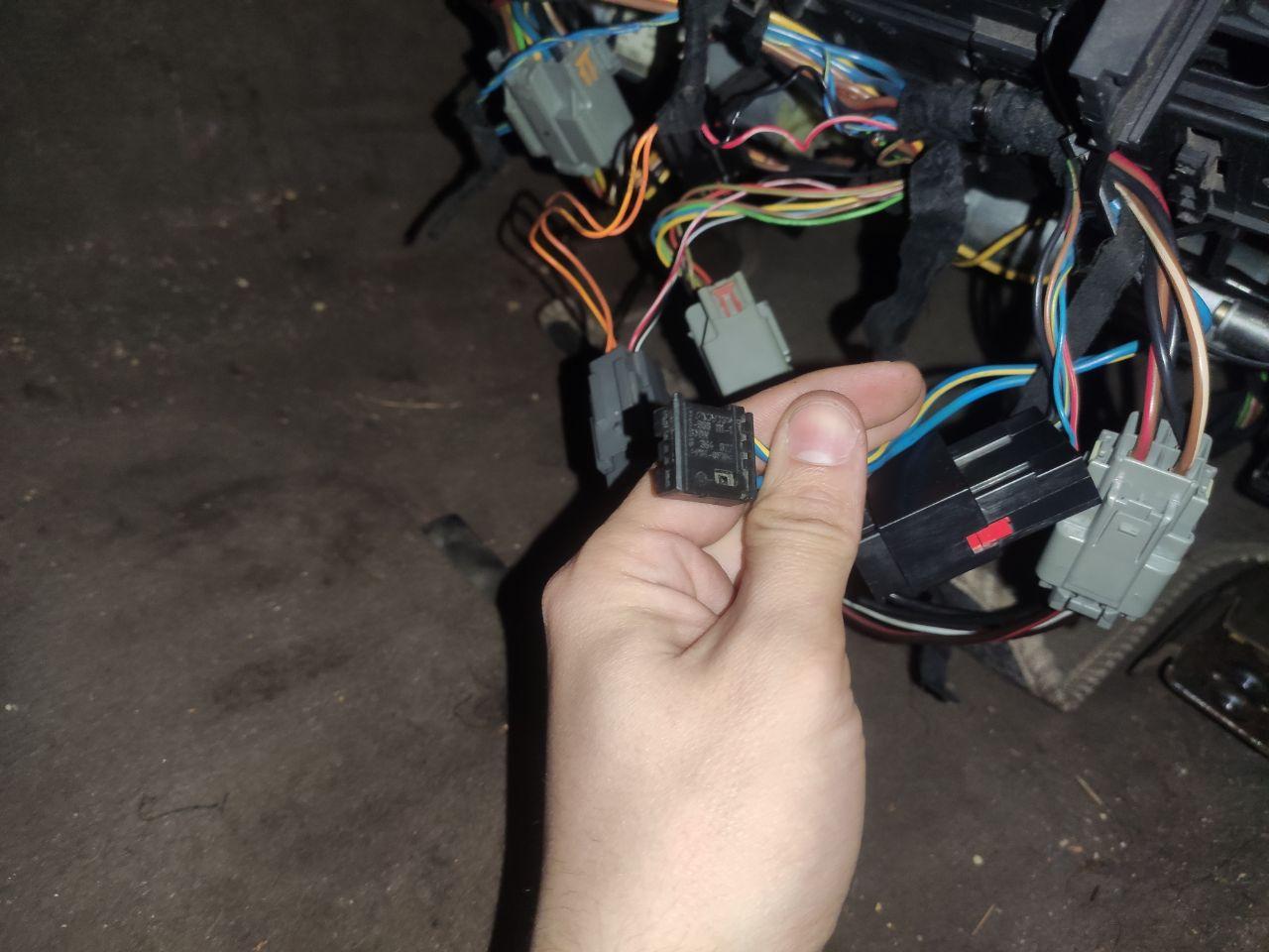

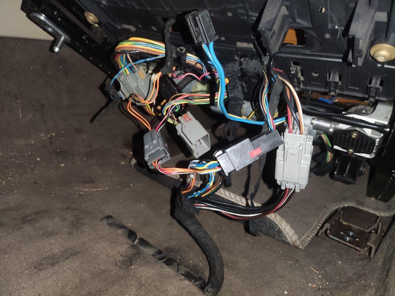

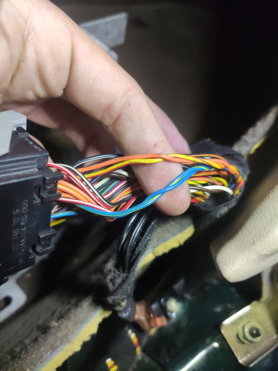

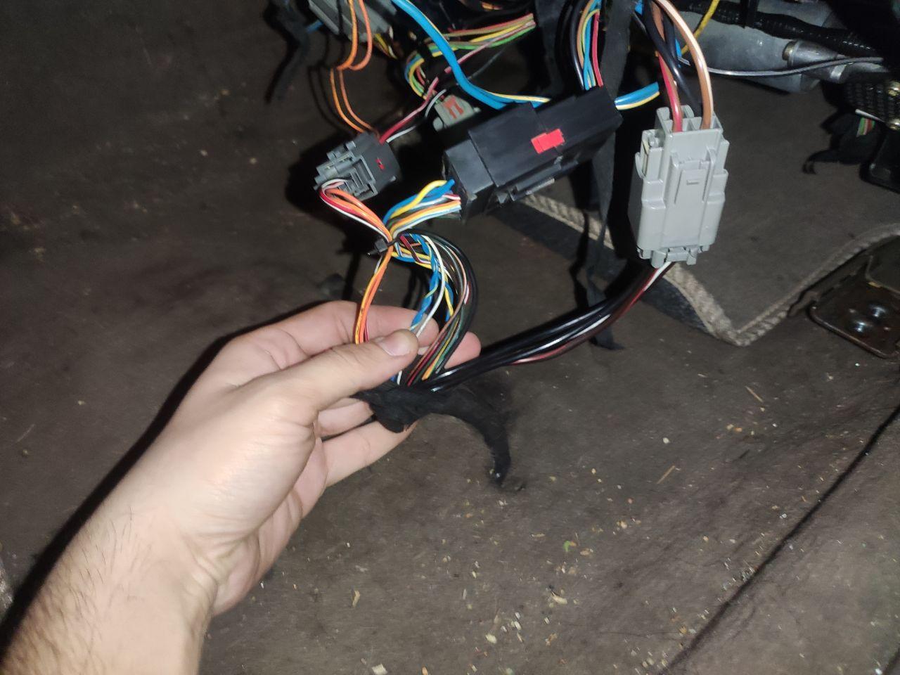

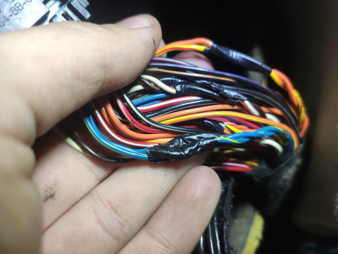

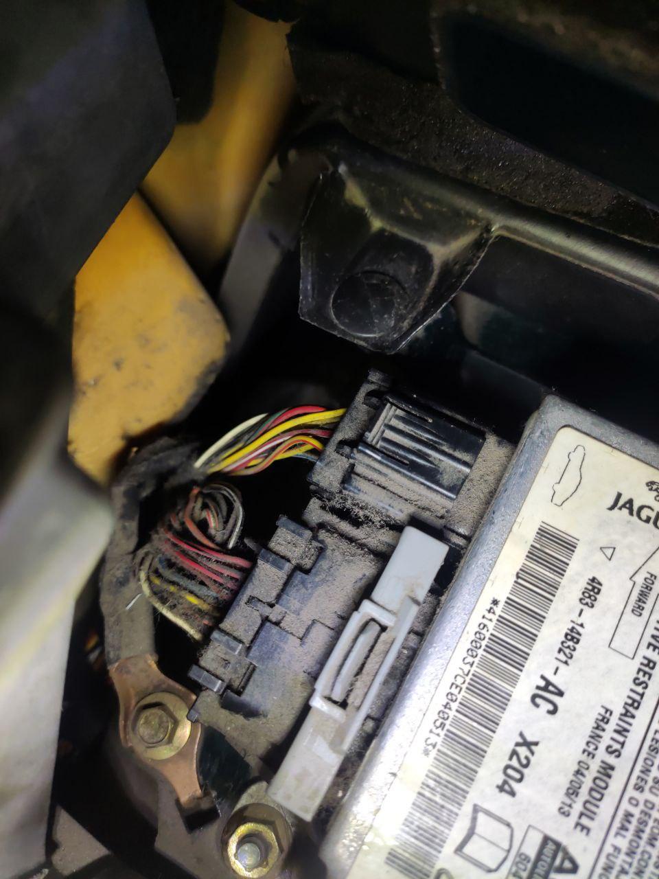

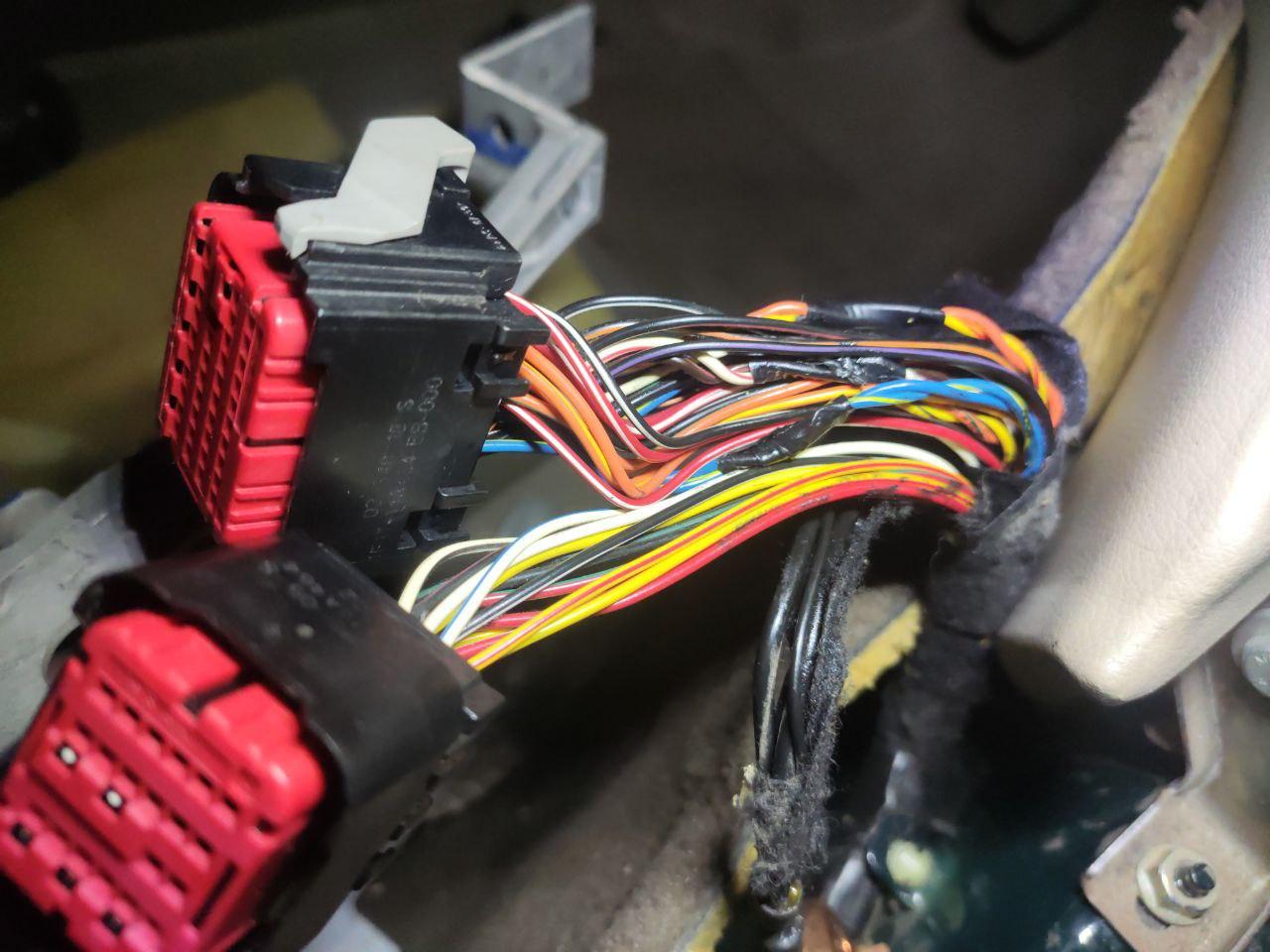

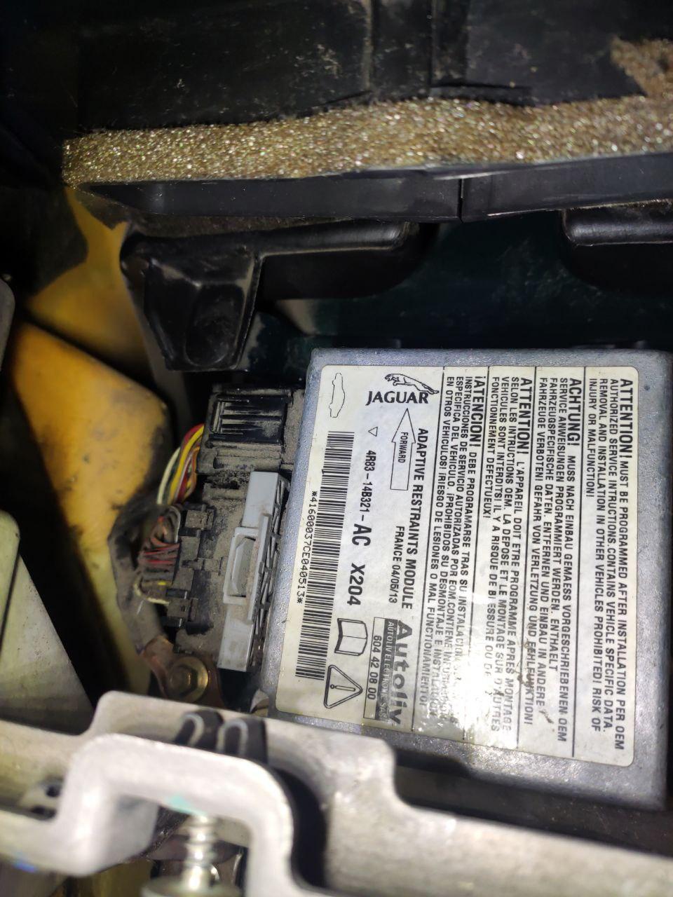

Hola compañeros, hoy he recibido la máquina de diagnosis, por cierto Jalvarez soy de la zona de Valencia si quieres probarla o usarla en algún momento puntual lo que necesites.
Al introducir la máquina, ir al apartado de diagnosis elegir el modelo y año, seleccionar RCM y "Lea código de error." aparece "Error en enlace", dejo vídeo del proceso para que se vea bien y por si alguien quiere ver como va esta máquina. ¿Esto te sucede así Kirú? https://www.youtube.com/watch?v=tESc4NlM2dA
Dejo fotos del error y del cableado.
De momento voy a ver si puedo actualizar el aparato a ver si funciona y si no contactaré con el vendedor.
Muchas gracias y un saludo.

Re: Error Airbag 22 - Sistema de retención de AIRBAGS lateral

Buenas tardes, actualizo el post con los avances:
Revisé la continuidad de los conectores de debajo del asiento y hay continuidad en todos.
He desmontado siguiendo el manual hasta acceder al RCM, adjunto imágenes.
Estaba todo lleno de una buena capa de polvo, ahí ya la he retirado.
Aquí se ven los conectores también empolvados pero ahí están.
Tras limpiarlos con limpiacontactos, extraerlos y volverlos a limpiar ya quedan aseados para ser revisados.
Aparentemente están todos los cables, pero observo que hay cinta aislante en algunas parejas de cables.
Pensaba que se habría mal soldado como pasó en el asiento del copiloto, pero tras retirarla en algunos observo que no hay corte o soldadura alguna.
¿Creeis que esa cinta puede venir así de casa o la habrá puesto alguien que lo ha manipulado para marcar?
Bueno, tras limpiarlos bien los conecté, conecté el resto de cables del frontal, la batería y di el encendido, sigue apareciendo el fallo, pero quería probar tras limpiarlos.
El siguiente paso que voy a realizar a menos que me deis otra idea es ir desmontando el suelo para seguir los cables que salen del RCM a ver si veo algún corte en algún punto.

Hola Perracomax:
Esa cinta aislante plástica no es de fábrica. Jaguar usa cinta aislante con base de tela (para que dure) como la que tienes cerca de los conectores. Fijate, tomando como referencia el manual eléctrico, si los circuitos y colores coincide lo ejecutado en los conectores con lo especificado en el manual. Eso tiene pinta de haber sido chapuceado antes.
Es importante que respetes los pares (de hilos) que vayan trenzados entre sí (imprescindible para resolver compatibilidad electromagnética).
Desconectando la batería previamente, verifica que los cables que conectan sensores con el ECU RCM, su conexión sea flotante, no esté en contacto con el chasis del vehículo (masa). Si la asignación de circuitos es correcta en los conectores, el problema podría venir de donde comento (las conexiones diferenciales no se pueden transformar en referencia común y esperar que funcione).

Hola Javier,
gracias por tu mensaje, enseguida lo vi pero hasta ahora no me he podido poner en el coche.

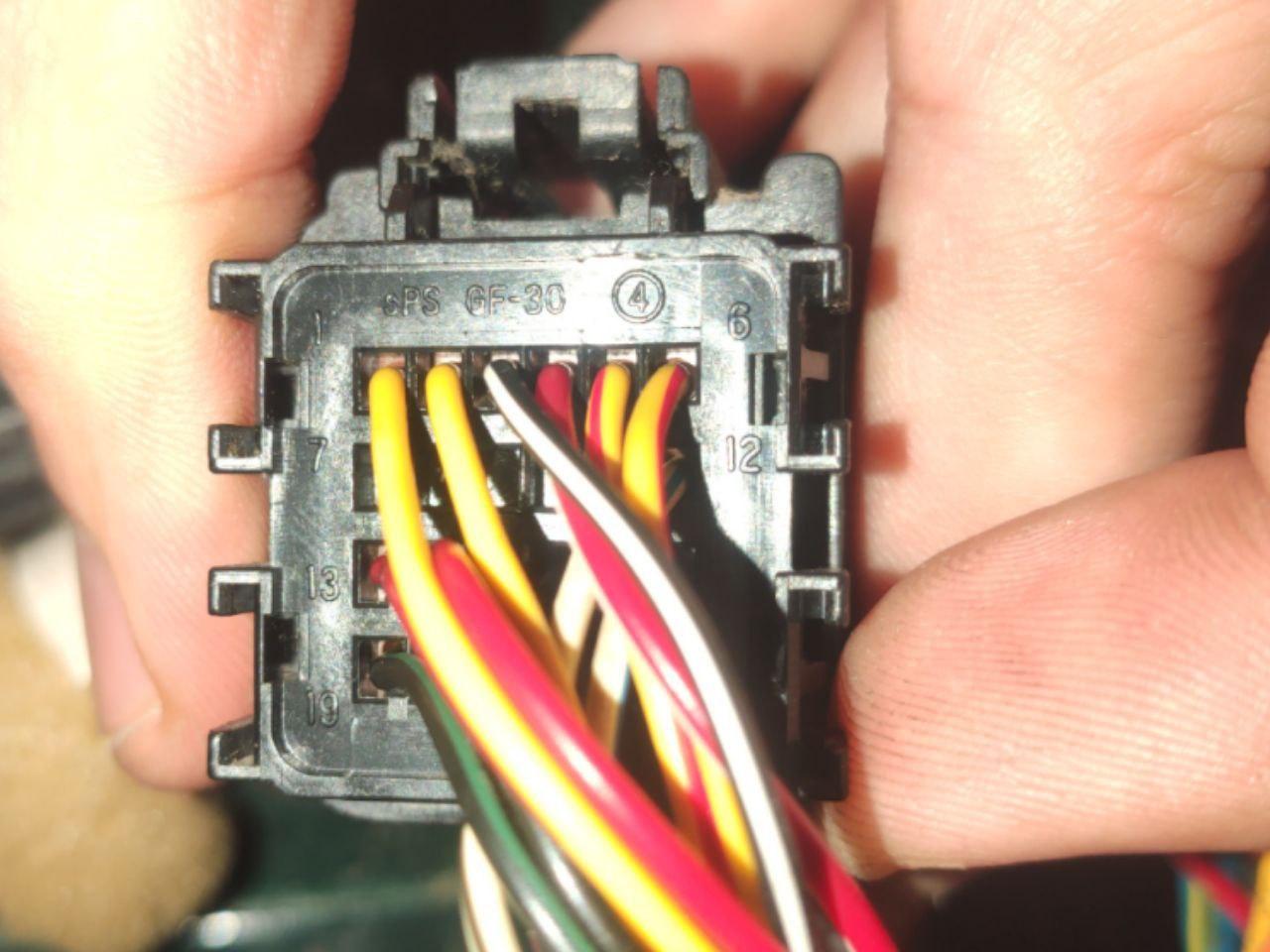

Me he puesto a revisar el pequeño de los dos el CA-114, los dos primeros cables amarillos los he visto correctos, pero al llegar al tercero he observado que es diferente al manual eléctrico 2002.5 pero idéntico al 2006.
Veo que tu me pasaste el manual 2006 y yo tenía descargado el 2002.5, ¿Para mi modelo Jaguar S Type 2004 es el manual 2006?
De momento voy a seguir revisando que los colores son correctos con el 2006.
Por cierto dejo foto del conector por aquí ya que la tengo echada.
Voy a comparar los colores y os cuento.
Un saludo,
Josep.

Pues el 3 y 4 según el manual de 2005 siguen estando mal.
Mañana por la mañana revisaré el coche a ver exactamente que conectores están mal, pero como dice Kirú me extraña que se pongan a quitar y poner del conector, lo lógico en todo caso sería a mitad camino.
Esto lo veo muy extraño, no se que narices han hecho en este coche.
