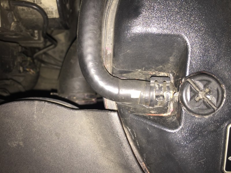

por Rota
¿podrías hacer una foto de esa mancha?
Re: Perdida liquido refrigerante
Publicado: 12 Ago 2019 11:28
por pacote63
- Esta es la foto. Alrededor del tapón pequeñito también queda mancha
Publicado: 14 Ago 2019 09:06
por Rota
según lo que aprecio en la foto (no veo muy definida la imagen):
1º el tapón para purgar aire está manchado. Aunque puede no estar escapando por ahí, yo cambiaría el reten.
2º Parece más probable que la perdida esté en el manguito con la abrazadera. ¡ojo! ese manguito está conectado a una pieza muy frágil. Esa pieza se rompe con facilidad y la abrazadera que sujeta el manguito hay que manejarla con mucho cuidado abriendola procurando que la herramienta que utilices no resbale. Quita esa abrazadera y observa el tubo donde va conectado el manguito. Yo diría que ese tubo está fisurado y por ahí escapa el liquido cuando la temperatura alcanza la presión normal de trabajo.
Si eso es así tendrás que cambiar el depósito de expansión completo.
Si solo es un escape coloca otro tipo de abrazadera y ten cuidado al apretarla.
La fisura o rotura de ese tubo es frecuente en el S-Type

por pacote63
Gracias por el aporte. En cuanto tenga un rato es lo que pienso verificar (junta tapón y entrada del manguito). Lo uso poco y ahora tengo poco tiempo pero en unos 6000 kms solo he rellenado como un litro con lo que tampoco me es urgente.
