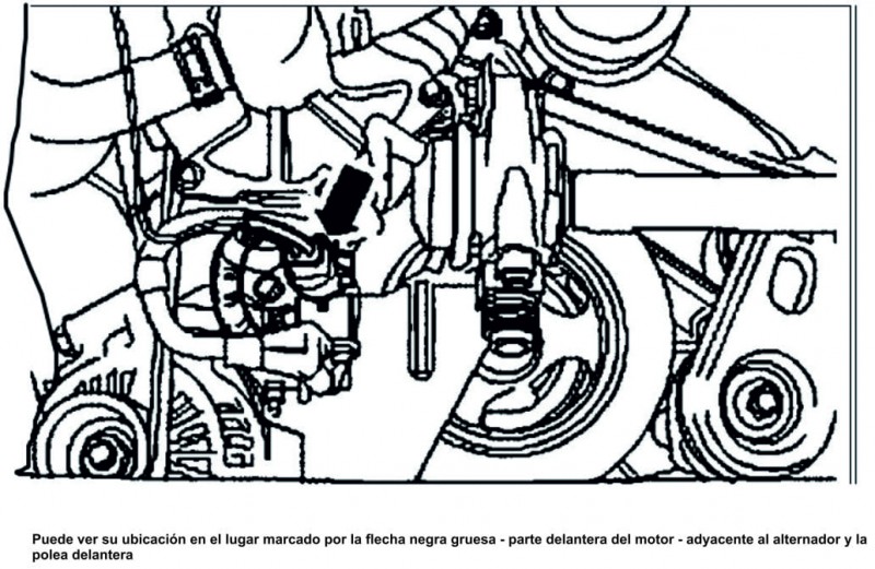

Hola de nuevo Javier, gracias por contestar. En mi maquina no pone el codigo de error (o al menos yo no he sabido encontrarlo), solo la interpretacion. Creo que he localizado la valvula, solo queda desmontarla para ver la referencia (a menos que tu la puedas averiguar...), te paso un esquema de su ubicacion por si me equivoco. Lo que no se es si sera la propia valvula la que esta averiada o los cables que la alimentan...

He buscado en el JEPC local (el que tengo instalado en el ordeandor, que sugiero que te lo instales) y me devuelve como referencia (te pongo el esquema de navegación para que lo puedas repetir tu):
JEPC: S-TYPE --> ENGINE MANAGEMENT --> EMISSION SYSTEMS --> SECONDARY AIR INJECTION SYSTEM --> SECONDARY AIR INJECTION - V8 NATURALLY ASPIRATED --> 2 Solenoid: LRA1530AA
Contrastando con el JEPC on-line de SNGBARRAT, indica que la referencia LRA1530AA, ha sido sustituida por: XR855179
https://www.sngbarratt.com/uk/#!/Englis ... 13870e0a81
A tu pregunta de si el problema son los cables o la propia válvula, no te se responder.
