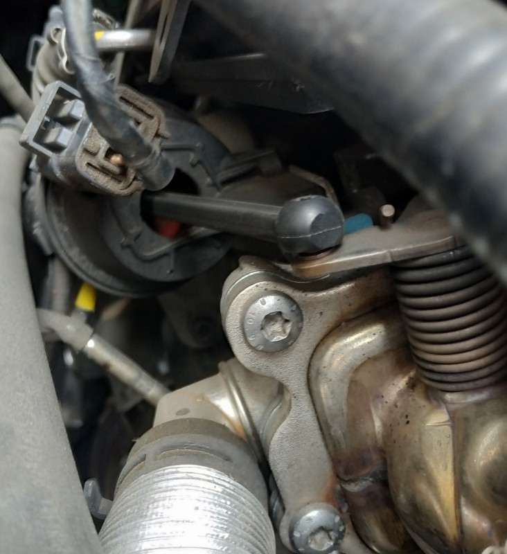

El fallo es la valvula de vacío de la EGR
Precio de la pieza 60€

El precio de la EGR me parece muy barata ,tienes más información . Muchas gracias

El problema que da este vehiculo en concreto no es la EGR en si. En la valvula de vacío que lleva la EGR
Comento sistomas de esta avería que es muy comun, sobre todo en este modelo
Se enciende el testigo de motor
Si apagas y enciendes el vehiculo varias veces se quita el error. Pero con OBD sigue dando fallo en EGR (diagnosis)
Cuando el vehiculo esta caliente, lo paras y lo arrancas vuelve a los pocos minutos a encenderse el testigo de motor.
Localizar la pieza a sustituir:
Mirando el motor de frente, localizamos la EGR en la parte izquierda del motor casi al fondo del moto. En un lateral de la EGR vemos una parte movil que es como una especie de vaso de plastico una membrana de goma y fe ahí sale una varilla de plastico q mueve una mariposa. A ese vaso va conectado unos tubos q aspiran y creo q vienen del turbo.
El vaso ese, es la valvula de vacio de la EGR q no esta integrada como en otras valvulas de otras casas.
Si os liais al localizarla hacer lo siguente: abrir el capo, arrancar el coche, pararlo, bajar del coche y mirar la parte izquierda del motor. Pasados un minuto o poco mas escucharéis saltar una cosa. Eso es la valvula
Esa pieza se sustitulle y punto
A simple vista, esa ventosa parece una chorrada pero lleva un sensor dentro y la averia la da pq no abre del todo.
Perdonar si no me he explicado bien, es un poco lioso

- aalfonsoes, yo creo que es esto a mí me dio fallo varias veces la activé a mano cuando el motor estaba frío y se me quitó el fallo y de momento no volvió a salir de todas formas si me vuelve a salir la cambiaré no sé dónde se consigue barata en internet o habrá que ir al concesionario ,la verdad es que tenía muchas dudas y ahora lo tengo bastante claro. Muchas gracias

Exacto, esa pieza es.
Toca ir a origen. 60€ mas menos
