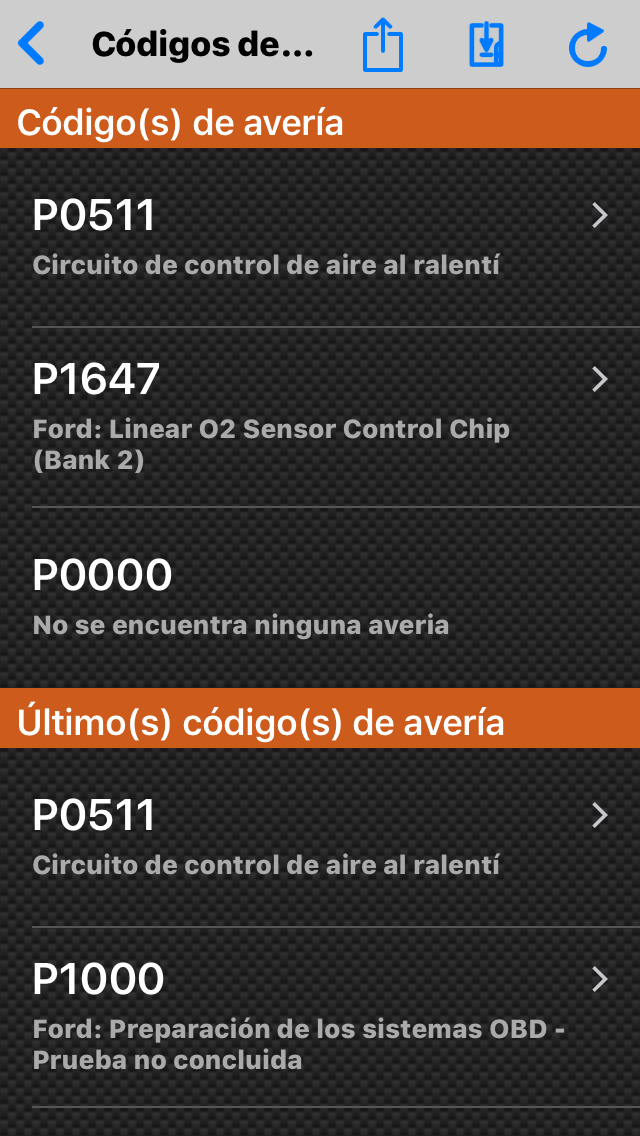

Hola a todos.
En mi anterior consulta, os decía que en frío hace un ruido raro el coche, pero he comprobado que en caliente también lo hace usando gasolina, porque con GLP no hace nada y va perfecto. De hecho, circulando con gasolina no puedo pasar de 3.000 rpm, y si lo intento parece como si cortara la inyección dando bastantes tirones y parpadeando la luz de avería; algo que deja de hacer si paso a usar de nuevo el GLP.
Pensaba que sería bujías (en el OBD me sale falsa explosión detectada en cilindro 6- fallo P0306 y también fallo P1314) o bobinas, pero he ido al mecánico y me dice que si fuera eso también fallaría con GLP, por lo que se inclina por el inyector de ese cilindro sucio, por la falta de uso continuado, ya que sólo uso la gasolina de forma momentánea para arrancar.
He añadido un bote de limpia inyectores al depósito de gasolina, y le haré unos cuantos kms, a ver si mejora, pero me temo que tendrán que desmontar el inyector y mirar a ver cómo está.
¿A alguno le ha pasado algo similar con los inyectores? El coche tiene ahora sólo 140.000kms ¿Es posible que por gastar muy poco la gasolina los inyectores se puedan obstruir?
¿Sería interesante hacerle una limpieza de inyectores de esas de Norauto o Feu Vert, o similar?

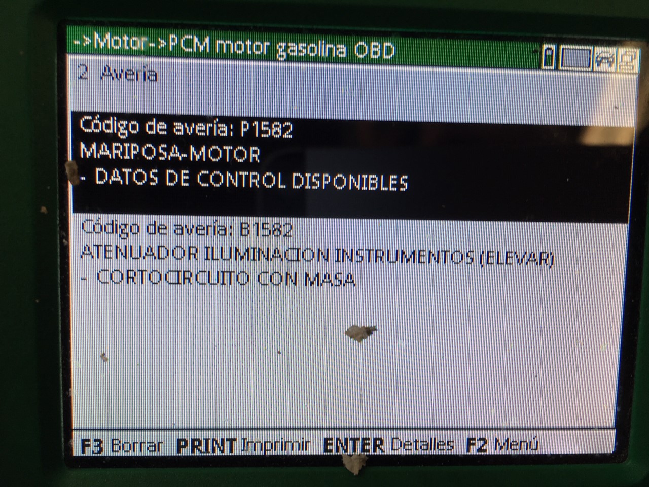

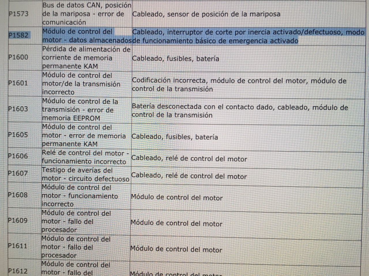

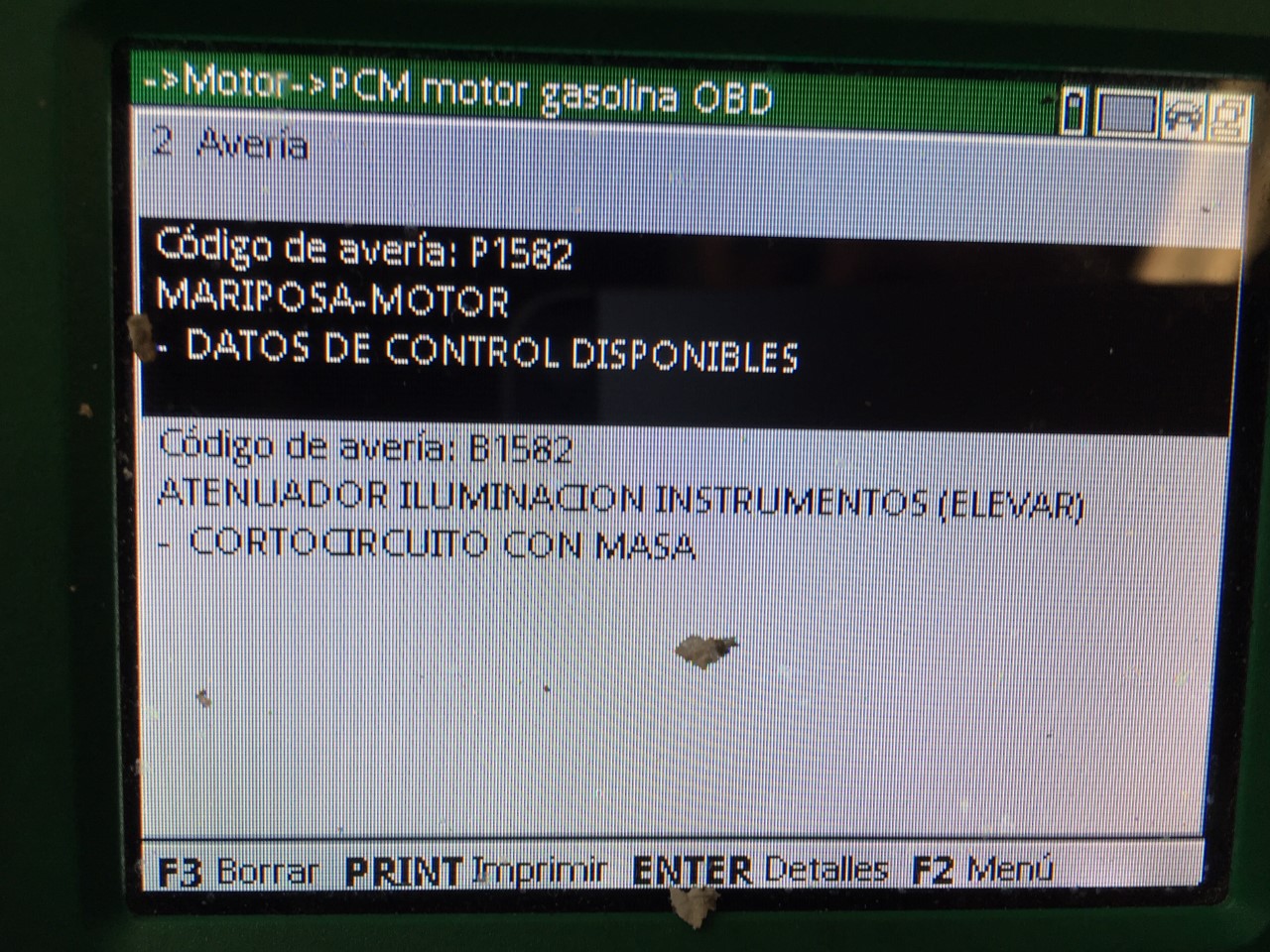

Con respecto a tu respuesta, sí han conectado el coche a una máquina de diagnosis, y el fallo que da (y no ha podido borrarlo) es el P1582 (Mariposa motor) y ahora, mirando por la red he encontrado esto:
P1582 Módulo de control del motor - datos almacenados Cableado, interruptor de corte por inercia activado/defectuoso, modo de funcionamiento básico de emergencia activado.
La verdad es que si voy con gasolina corta a 3.000 vueltas, por lo que es cierto que está activado el modo de emergencia, pero circulando con GLP el coche va perfecto, no hace ese ruido raro y sube perfectamente hasta más de 6.000 rpm.
Es raro raro, o me lo parece a mí.

He buscado el código de error P1582 (DTC: Data Troble Code) en el manual de taller (te animo a que lo hagas tu también) y lo que dice es que hay que avisar a un distribuidor Jaguar para leer otros datos registrados, que por lo que se ve, no puede acceder cualquiera. Esa es la razón por la que no se puede borrar el error.
La sintaxis de los DTC determina su interpretación (no se si estás familiarizado con esto):
1.- El primer carcater siempre es una letra. P:Powertrain o tren motriz, B:Body o carroceria, C: Chassis o chasis y U:netork o red de comunicación de los ordenadores de control.
2.- El segundo caracter puede ser 0, 1, 2 y creo que 3. Si es un 0, el código es estándard para todos los fabricantes (significa lo mismo, independientemente de la marca del vehículo), si es un 1, la interpretación es específica del fabricante y si es un 2, parece que es genérico. Por tanto, hacer interpretaciones de códigos P1xx, sin leer el manual del Jaguar X-Type (en otros modelos de Jaguar podría significar distinto), es muy aventurado.
Los 2 manuales eléctricos que puse en mi intervención de ayer, los miré y son iguales, desconozco por qué jagrepair los tiene repetidos.

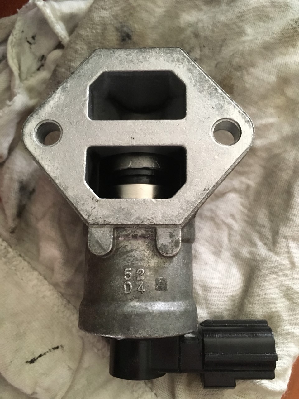

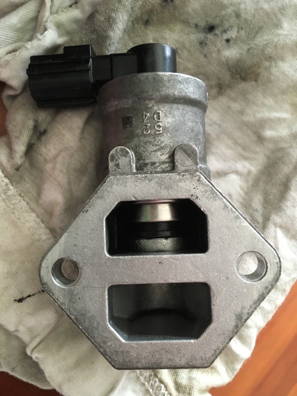

Pues según parece, lo que está fallando es la válvula del control de aire del ralentí, que se ha quedado cogida y no actúa, por lo que no entra la cantidad de aire correcta y causa ese sonido o ruido de admisión.
¿A alguno le ha fallado esta válvula alguna vez?
Se desmontó y limpió por si se recuperaba, pero no ha sido posible, ya que se ha comprobado y debe dar entre 7 y 13 ohmios pero sólo da 0.02 por lo que no hay lugar a dudas. Ya está pedida por Ebay, porque original debe estar rondando los 200€.
En cuanto al fallo que produce es el que comenté anteriormente; el ruido y la entrada del modo de emergencia (sólo en gasolina) sin permitir pasar de 3.000 rpm. Utilizando el GLP he comprobado que también hace el ruido, pero mucho menor y casi inapreciable, a parte de funcionar prácticamente perfecto.
En cuanto la reciba y la sustituya os diré si se ha solucionado el problema.

Si eres tan amable pon una foto de la válvula que refieres, desmontada y del conjunto en el que va embutida. Le vendrá bien al resto de foreros que tengan un X-Type como el tuyo.

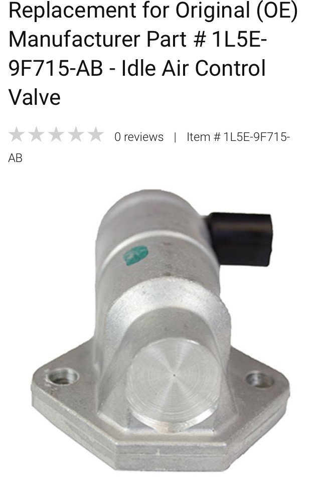

Hola, Javier.
Adjunto las fotos de la válvula y una foto de una Mariposa de admisión con la válvula montada arriba, como se puede apreciar.
Es la válvula que actúa con el motor al ralentí, y deja pasar más o menos aire a la admisión, según las necesidades del motor, y según la carga que tiene en ese momento. La mía se ha quedado cogida y no actúa, por lo que la entrada de aire no es la correcta y el coche da fallo P1582 y P0511, que os los muestro también.
Re: Luz de avería intermitente
Hola Luichy:
Muchas gracias por la descripción del problema, su manifestación (los DTC), la causa (el análisis), la solución (sustituir la válvula) y las fotos. Es un problema que de trivial no tiene nada, porque para aportar aire con el que mantener el ralentí, podría usarse la mariposa del cuerpo de admisión, sin embargo, el control que se requiere en gasolina es tan fino, que no se puede conseguir con la mariposa grande y han acudido a un circuito paralelo (bypass) controlado (entiendo que internamente debe ser un solenoide con un muelle o un motorcito lineal).
Lo dicho, enhorabuena por resolver el problema y gracias por contarlo de forma documentada.

Hola Javier.
Así es; la válvula que permite el paso del aire es externa y como bien dices, lleva interno un muelle accionado creo que por un sensor para que abra o cierre según sus necesidades. Y te digo que lo prefiero así, externo, porque tengo otro coche, un Saab 95 2.0 SW que, creo, tiene el mismo problema, pero este no tiene esa válvula; es la propia mariposa la que hace esa función, y en ese caso hay que cambiar la mariposa entera, mientras que en el Jaguar parece que cambiando la válvula se solucionará, o eso espero; ya os confirmaré.

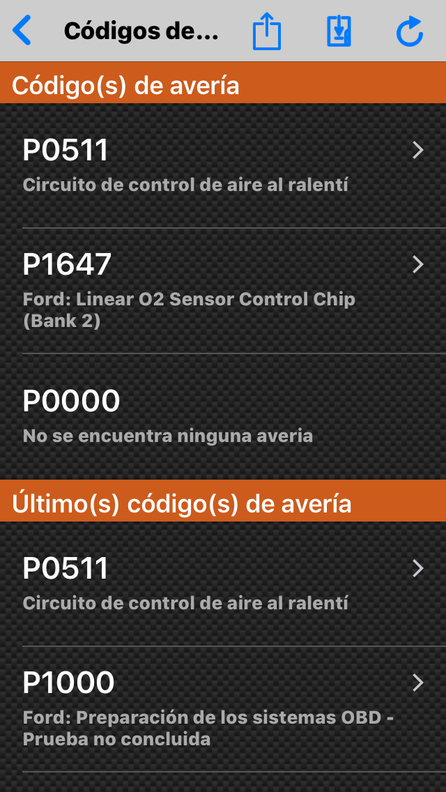

Hola a todos.
Pues válvula cambiada y sigo con el mismo problema, creo que ha mejorado algo, pero sigue fallando un poco, por lo que me van a desmontar el inyector nº6 que es el cilindro que en teoría falla (con GLP va perfecto) y lo comprobarán.
