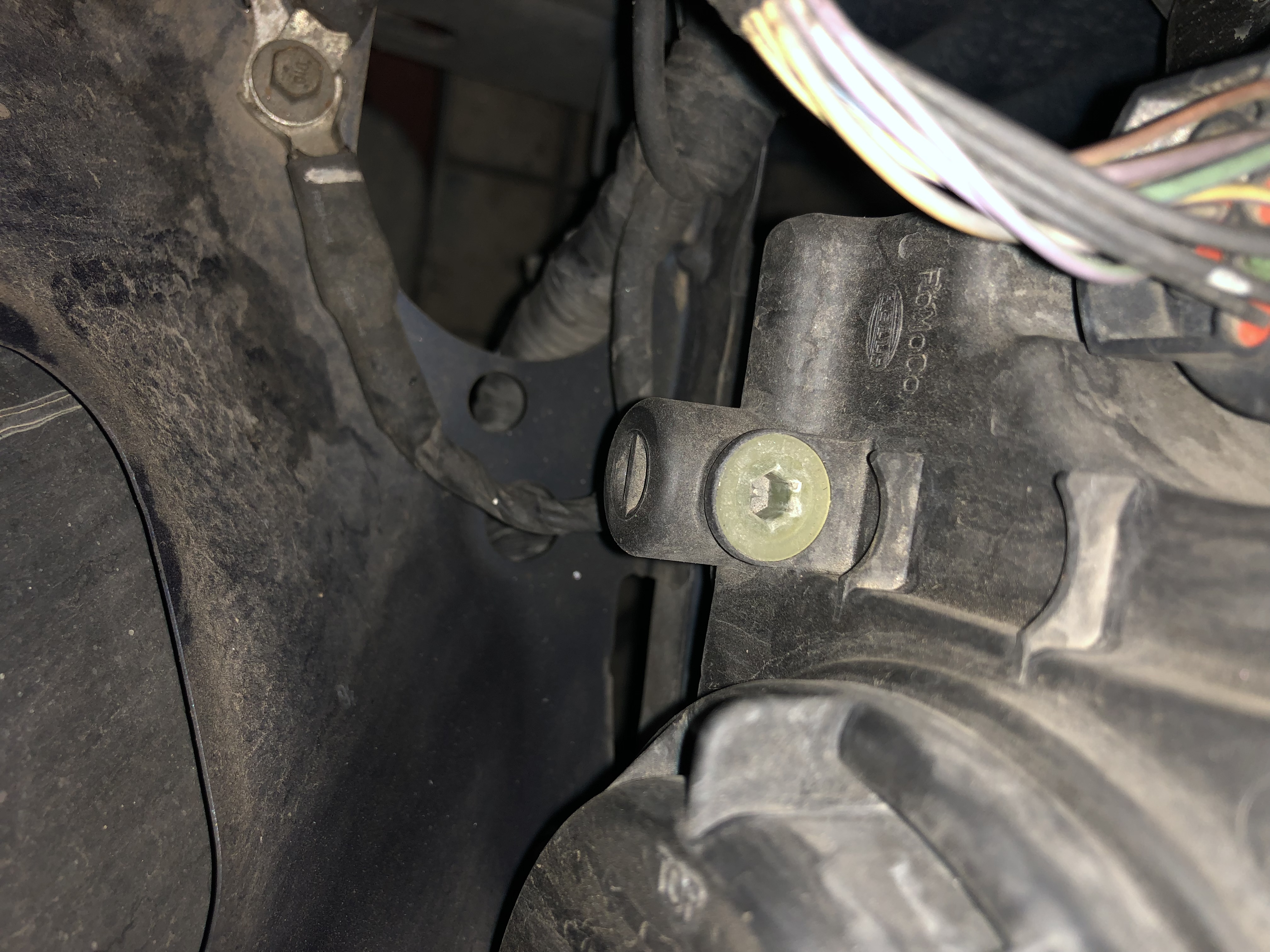

Una pregunta, me imagino que la ruleta está en los mismos faros. Es decir en el interior no la he visto.
- bichi422
- Mensajes: 243
- Ubicación: Puertollano
Re: Regulacion altura faros
Te adjunto foto. Es el de color verde que se regular con una llave allen.
