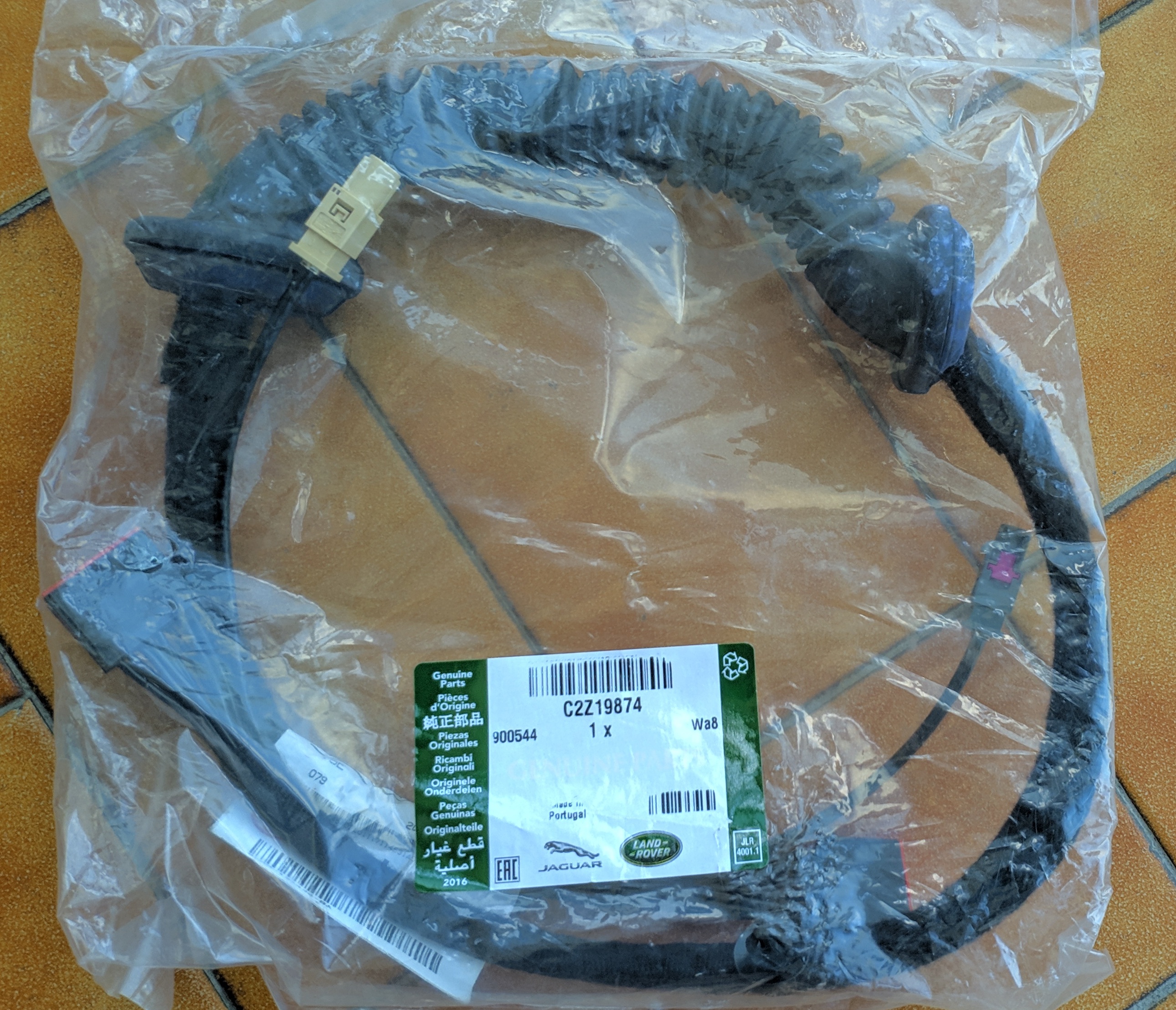

Comprobado, el cable es el C2Z19874 como decía Javier que, efectivamente estaba roto como decía Machete.
La cosa se ha puesto en 130 euros en concesionario jaguar oficial que es el mismo precio al que se podía comprar en internet en el portal más barato que por lo que he visto es el de XJK, incluyendo IVA y portes.
En fin, muchas gracias a los dos y un saludo

Machete
Mensajes: 171
Registrado: 19 Oct 2015 10:33
Ubicación: Bilbao
Re: la pantalla del navegador se pone azul al conectar la marcha atrás
Mensaje sin leer por Machete »
Actualizo con la foto del Mazo de cables, que al final he tenido que comprar, por fallos de la cámara y del botón de apertura del maletero.
