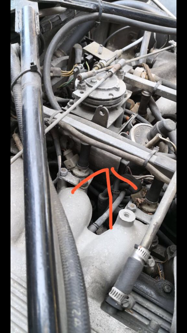

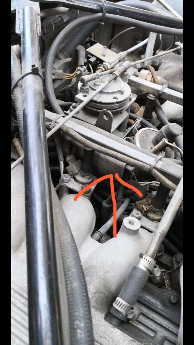

Buenos días a todos.
Hay una pequeña placa justo al lado del pedestal de acelerador que no se como se llama para poder pedir el repuesto.
En el manual se llama balastro resistor y no soy capaz de encontrarlo en internet por ese nombre.
El jaguar es un xj12 5.3 v12 del 81.
La pieza es la que se encarga de recibir información del delco y enviarla a la ecu, para que pueda tirarme el combustible como toca .
Bueno, no se si me explicado bien ,a ver si me podéis ayudar .
Muchas gracias a todos ,

Re: Balastro resistor
Hola Robertorrg:
No tengo un XJ12, asi que no te puedo ayudar, pero se me ocurre que no localizas la información porque la traducción a idioma español del término en idioma inglés "ballast resistor" sería "resistencia balasto". La función de este dispositivo es limitar el paso de corriente.
En los siguientes vídeos, explica su funcionmaiento en el contexto de un motor:
https://youtu.be/pWxJmbm5V3s
https://www.youtube.com/watch?v=PCs5gAZBbxU
En el siguiente enlace hace referencia a un amplificador de chispa, que mencionó luiscarcountry en alguna de sus intervenciones:
https://www.britishparts.co.uk/classic- ... trical-c99
Muchas gracias jalvarez ,
La verdad es que he revisado casi todo el sistema eléctrico y mecánico .
Y la conclusión que he sacado es de que la ecu no recibe la señal que corresponde .
Tu explicación y la del vídeo , aclaran bastante mis dudas ,pero parece ser que no tiene reparación .
Lo complicado , creo que será encontrarlo para pedirlo .
Gracias de nuevo jalvarez.

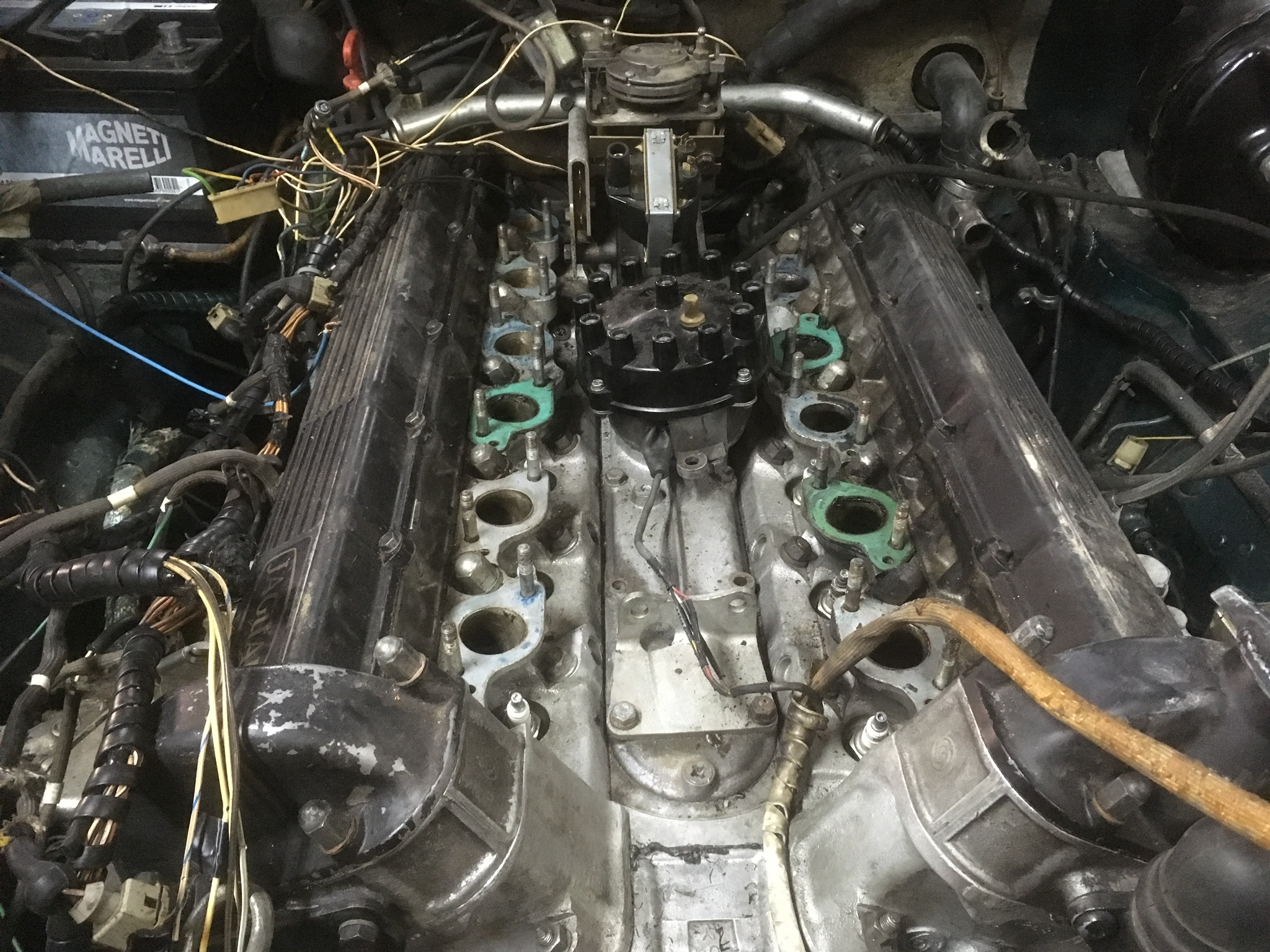

Paso foto de como está el motor , una vez que arranque , tengo hacer instalación nueva , el cableado no tiene buen aspecto.
Que ganas tengo !!!!
2,5 años liado con el .
Creo que el que haya sufrido lo que yo con el laborioso v12 me comprenderá y recordará sus pinitos de mecánico.
