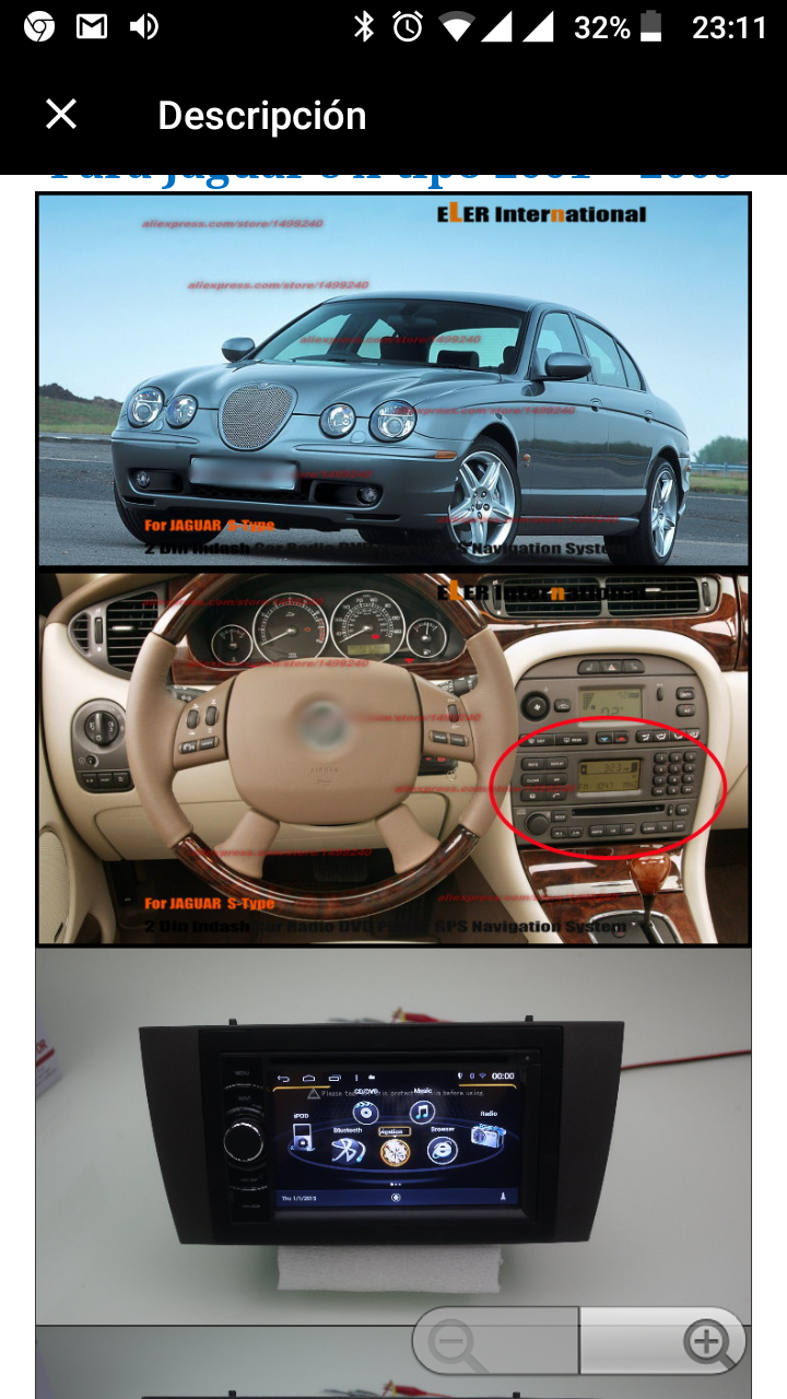

Añado este enlace que acabo de ver. Mi reserva porque no se si sería posible. La información del chino hace referencia a nuestro modelo.
Leer toda la información.
Liislee para Jaguar s tipo x 2001 ~ 2009 coche Radios reo CD reproductor de DVD GPS Navi HD Touch audio vídeo s160 NAV Mapas sistema de navegación
http://s.aliexpress.com/aAF7RZBR?fromSns=Copy to Clipboard

Gran aporte borailla, lo que no se yo es si funcionaría bien. Al menos en mi caso, desde la pantalla táctil controló el aire acondicionado y calefacción, algo que con el aparato chino no se yo si sería posible

Una opción es ponerse en contacto con el vendedor chino y que te informe de todo. Se puede hacer desde esa página. No sé si debes de estar registrado, pero eso tardas poco.

A la vista del equipo que refiere borailla (en el enlace que aporta), sustituye en su totalidad a los módulos del infoentretenimiento (audio, telefono y navegador), al de instrucciones vocales dificilmente, pero como es una opción, no es habitual que forme parte del equipamiento del vehículo. En tu caso que tienes pantalla táctil para la gestión de la climatización, creo que no serviría, porque si bien cuando tienes pantalla táctil, las funciones de control de climatización se implantan con otro modulo, éste tiene que hablar con la pantalla táctil para el interfaz humano de operación y control.
Mi recomendación, con las limitaciones de la saturación del espectro en Barcelona, es que optes por la solución que propone santi NY.
