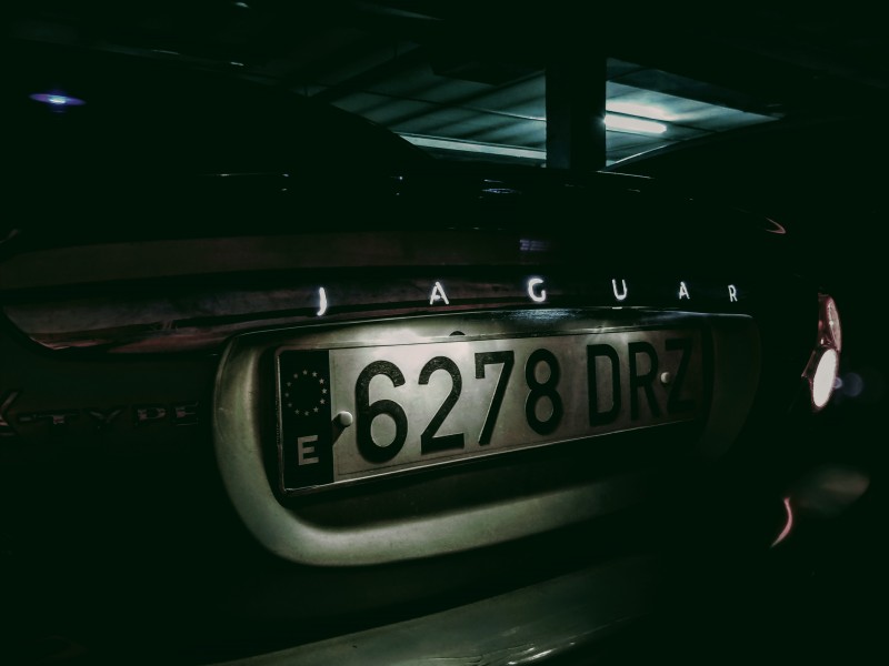

Pues como dice el titulo puse una tira de led en el cromado del maletero. Os cuento como lo hice.
1° Comprè un cromado en un desgüace para no fastidiar el mio de origen.
2° Con la herramienta Dremel fuì troquelando las letras de "JAGUAR" despacito para no estropearlo.
3° Detràs de cada letra puse un poco de metraquilato para que no entre el agua por las letras.
4° puse en la parte interna una tira de led de 12v empalmada a la luz de matricula con un pequeño interruptor para la ITV por si nos dicen algo.
Ahi va el resultado.

que guapoooooooo :supz:

Muy chulo! Te ha quedado impresionante! Ya sabes, cuando tengas un poco de tiempo me haces uno xa mi!! :D

Muchas gracias, me alegra que guste. Es bien sencillo, solo hay que tener paciencia. Un saludo.
